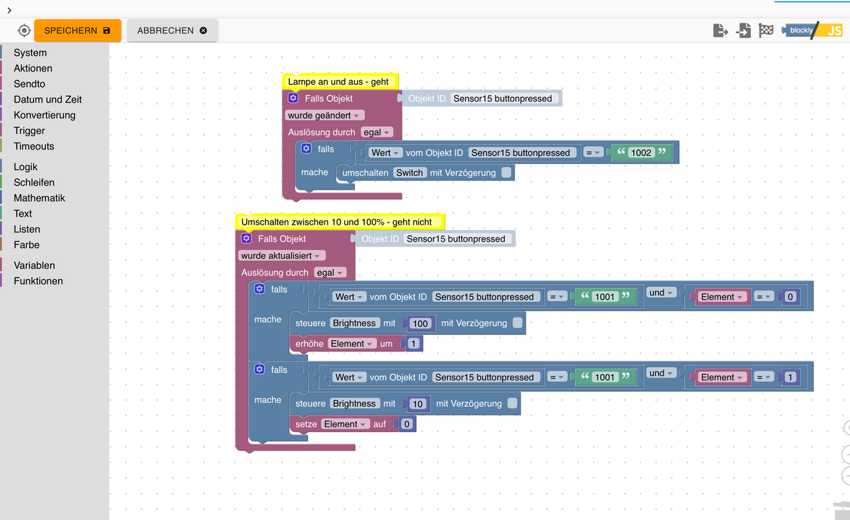

      benötige Hilfe.
      Mit Philips Button möchte ich eine Lampe ansteuern . Bei 1 x drücken soll die Lampe an und aus gehen - das funktioniert . Aber bei 1 x Mal drücken und festhalten soll das Brightness auf 10 , und bei 2 x Mal soll das Wert auf 100 gehen. Also ich brauch nur die Umschaltung zwischen 10 und 100.
      Mein Skript funktioniert nicht ganaz aber ich weißt nicht wie ich das schreiben soll.
      Woher soll das Trigger bei auslösen wissen ob bei Element aktuell 0 oder 1 gespeichert ist?
      Es gibt bestimmt für so was komplett andere Idee...

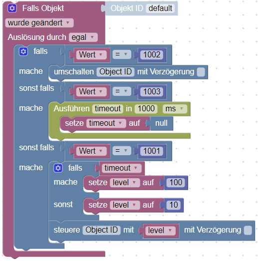

        Starte beim Loslassen (1003) einen Timer, in dessen Zeitspanne noch einmal lang gedrückt werden muss, um auf 100 zu dimmen.
        Immer nur einen Trigger pro Datenpunkt verwenden (Ressourcenverbrauch)!

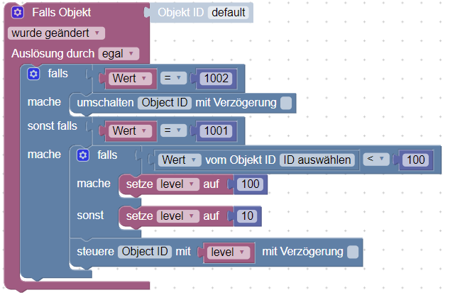

        Genügt es nicht, bei einmal lang drücken den Dimmwert zwischen 10 und 100 umzuschalten? Etwa so

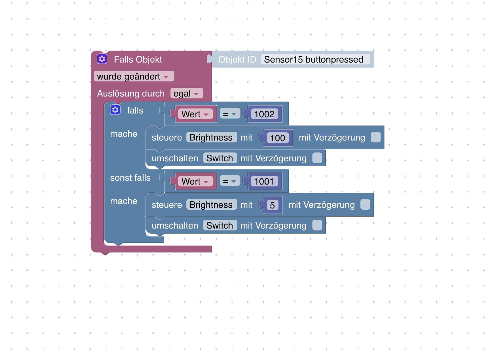

          Blöderweise habe ich aber ein Denkfehler gemacht.
          So wäre es besser:
          Das Küchenlicht ganz normal mit 1002 100% an und ausschalten.
          Das Dimmfunktion (10% - Abendlicht) soll mit 1 x Mal drücken und festhalten (1001) an gehen.
          Ich habe mir das so vorgestellt aber das funktioniert leider nicht richtig 👎
          paul53 U 2 Replies Last reply Reply Quote 0

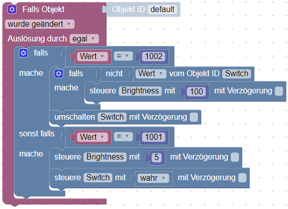

            paul53 @Umbrella1980 last edited by
            @umbrella1980 sagte: funktioniert leider nicht richtig
            Lass mal das untere Umschalten weg.
            • U
              Umbrella1980 @Umbrella1980 last edited by
              @umbrella1980 aber dann schaltet die Lampe garnicht in Dimmfunktion an
                @umbrella1980 sagte: dann schaltet die Lampe garnicht in Dimmfunktion an
                Es soll mit 5 % einschalten? Dann nimm "steuere Switch mit wahr" anstelle "umschalten".
                U 1 Reply Last reply Reply Quote 0
                • U
                  Umbrella1980 @paul53 last edited by
                  @paul53 Das funktioniert aber nach ausschalten von der Dimmfunktion geht die Lampe kurz auf 100% und dann aus.
                    @umbrella1980 sagte: geht die Lampe kurz auf 100% und dann aus.
                    Dann ergänze um eine Abfrage.
                    • U
                      Umbrella1980 @paul53 last edited by Umbrella1980
                      @paul53 Super ! Jetzt funktioniert das einwandfrei ! Alleine würde ich das nicht schaffen . Danke !

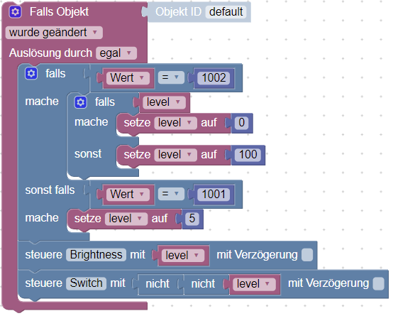

                        @umbrella1980 sagte: aber geht leider nicht aus.
                        Schaltet vielleicht Brightness > 0 automatisch ein? Vorschlag:
