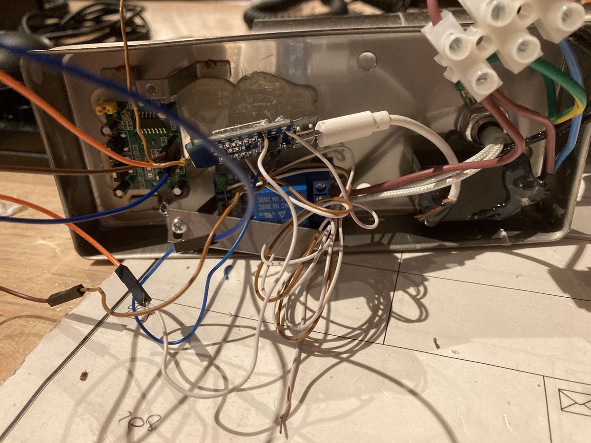

      Hallo Zusammen,
      ich habe einen PIR Sensor an einem Wemos D1 angeschlossen, das ganze wollte ich in einer Außenleuchte verbauen. So lange die Sachen bei mir auf dem Tisch lagen funktionierte es einwandfrei.
      Aber sobald ich alles im Lampensockel verbaut habe schaltet der PIR Sensor ständig ein, obwohl keine Bewegung im Raum ist.
      Kann es sein daß sich die Sachen gegenseitig stören? Vielleicht durch das Wlan Signal?
      Ich habe jetzt den Wemos wieder rausgenommen und er hängt wieder ca. 5cm weg vom PIR Sensor, da klappt es.
      Mit Alufolie hab ich schon versucht den PIR abzuschirmen, aber das klappt nicht.
      Hat noch jemand eine Idee, oder vielleicht auch schon Probleme damit gehabt?
      :edit
      es klappt doch nicht, ich verzweifle langsam damit.
      Hab schon so viel gegoogelt, die Anschlaltung ist immer gleich, 5v, Ground und auf D7 ist der Schaltausgang vom PIR Sensor.
      premo OpenSourceNomad 2 Replies Last reply Reply Quote 0

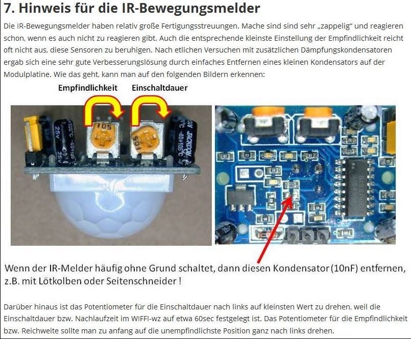

        Hallo
        Habe bei mir einen Wemos + Pir direkt in einer AP Dose.
        Da stört nichts. Vielleicht hilft ja dieses weiter.
        F T 2 Replies Last reply Reply Quote 0

                femi @femi last edited by
                So, ich glaube ich habs jetzt.
                Ich habe den ESP in den Lampenschirm verlegt und zusätzlich einen 10k Wiederstand zwischen GND und OUT geklemmt.
                Nur mit dem 10k Wiederstand hat es nicht funktioniert.
                Der Wiederstand wird natürlich noch isoliert. Erst noch ein paar Tage testen.

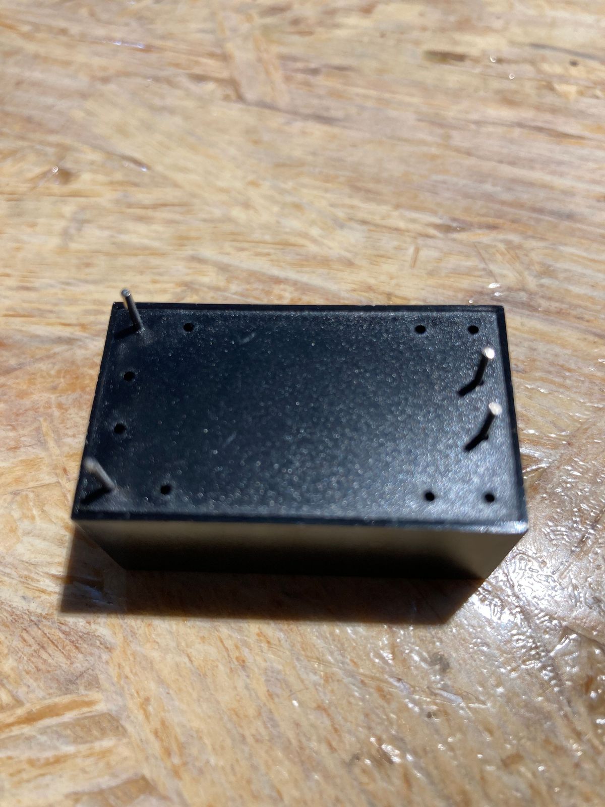

                  @femi wie hast du das mit der Stromversorgung des ESP gelöst? Welches Netzteil hast du genutzt?
                    femi @claus1993 last edited by femi
                    @claus1993
                    Dieses hier:

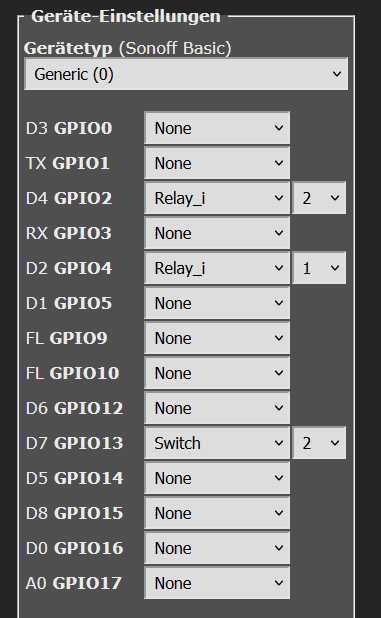

                    Hier noch die Einstellungen in Tasmota:
                          Heute hab ich alles montiert, was soll ich sagen, funktioniert wieder nicht.
                          Aber anscheinend stört das Relais den PIR Sensor.
                          Wenn ich das Script so einstelle daß das Relais nicht betätigt wird funktioniert der Bewegungsmelder.
                          Ich schalte noch ein anderes Licht damit, das funktioniert dann einwandfrei. Also werde ich noch mal dran gehn und das Relais woanders hinbauen. Es ist zum Verzweifeln!! 😞 😞

                            Habe was gefunden was die weiterhelfen könnte;
                            "Es werden häufig Bewegungsmelder mit Passiv-Infrarot-Sensoren (PIR) genutzt. Diese Sensoren reagieren auf Wärmeänderungen, die bei Bewegung von Lebewesen auftreten" Wem dem so ist wird natürlich die Wärmeentwicklung des Relais zum Verhängnis...
                            Für mich würde es bedeuten das der PIR und das Relais mit Abstand verbaut werden müssten.

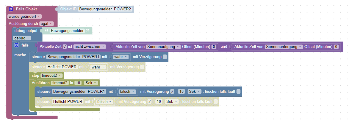

                                @femi sagte in Wemos D1 mini mit PIR-Sensor im Lampensockel:
                                es liegt wahrscheinlich am IO-Broker, weil wenn ich das Script ausschalte spinnt er nicht mehr rum
                                Mein Blockly/Skript sieht so aus und läuft schon seit ca. 2 Jahre ohne Probleme.

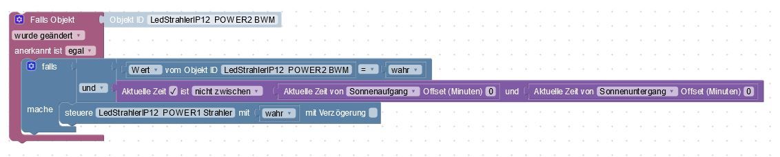

                                  femi @premo last edited by
                                  @premo
                                  Meines sieht fast genauso aus, es liegt auch nicht am Script, wenn ich über die Objekte Relais1 auf true schalte sehe ich in der Tasmota Konsole daß beide Relais geschaltet werden.
                                  Dadurch wird das Licht sofort nach dem Ausschalten wieder eingeschaltet.

                                    FredF Most Active Forum Testing @femi last edited by
                                    Ich würde sagen schon...
                                    timeout und mit Verzögerung ausschalten kommt sich in die Quere.
                                    Timeout also raus
                                      femi @FredF last edited by femi
                                      @fredf
                                      Aber was hat das damit zu tun daß beide Relais angesprochen werden?
                                      Das Script lief Monatelang mit einem Sonoff Basic mit angelötetem Bewegungsmelder.
                                      Das war jetzt der Bewegungsmelder defekt, deswegen hab ich das umgebaut.
                                      Zwischenzeitlich hab ich das auch repariert, aber selbst das verhält sich jetzt auch so.
                                      Vielleicht liegt es am Update auf 5.0
                                      Und wie gesagt, ich kann das Script auch abschalten und einfach das Objekt auf "true" setzen. Dann passiert das gleiche.

                                        @claus1993 said in Wemos D1 mini mit PIR-Sensor im Lampensockel:
                                        Das ist für mich nicht ganz logisch:
                                        1.) Müsste sich das Relais im "Empfangsbereich" des PIR befinden (also vor der "Linse")
                                        2.) Des weiteren müsste das Relais genug wärme abstrahlen
                                        3.) Und vor allem müsste sich das Relais vor der "Linse" des PIR bewegen 🏃
