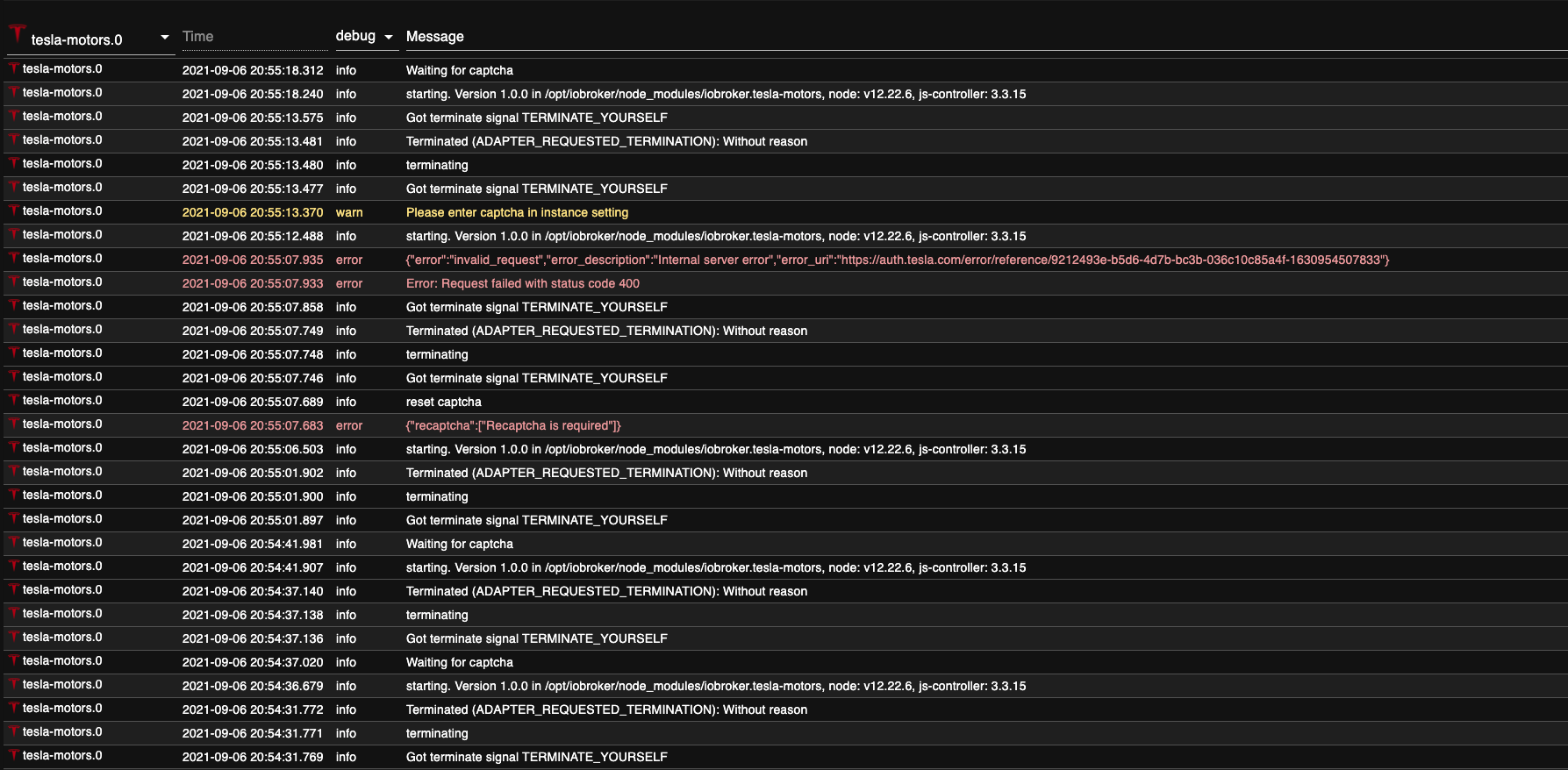

      @dbweb Tesla hat leider reCAPTCHA für den Login eingeführt.
      Damit ist ein automatischer Login wieder verhindert.
      Zur Zeit gehen nur die Auth Apps um ein Token zu erstellen
      Neuinstallierte Adapter können sich also zur Zeit nicht einloggen
      https://github.com/timdorr/tesla-api/issues/431
      carlosonunez created this issue in timdorr/tesla-api
      open authorize endpoints now require reCAPTCHA for generating new access/refresh tokens #431
        tombox @tombox last edited by
        @emmi2205 ich habe den login vorgang angepasst bitte erneut installieren und probieren ob der login jetzt für dich geht

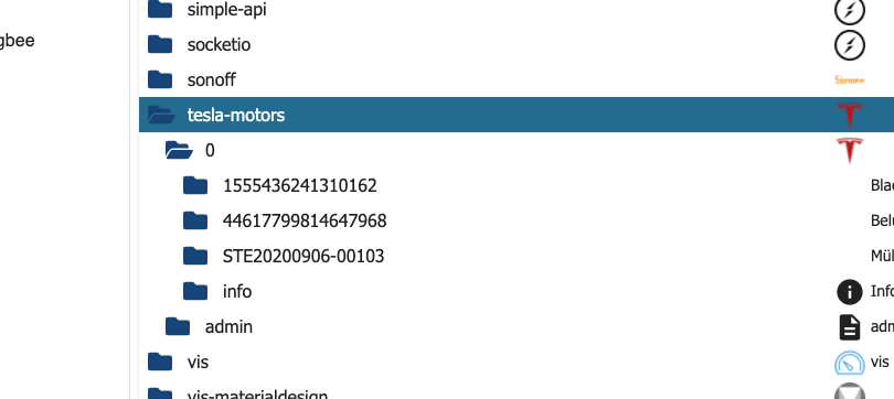

                                    tombox @marlan99 last edited by
                                    @marlan99 habe das zu den zu kürzenden werte in der github version hinzugefügt

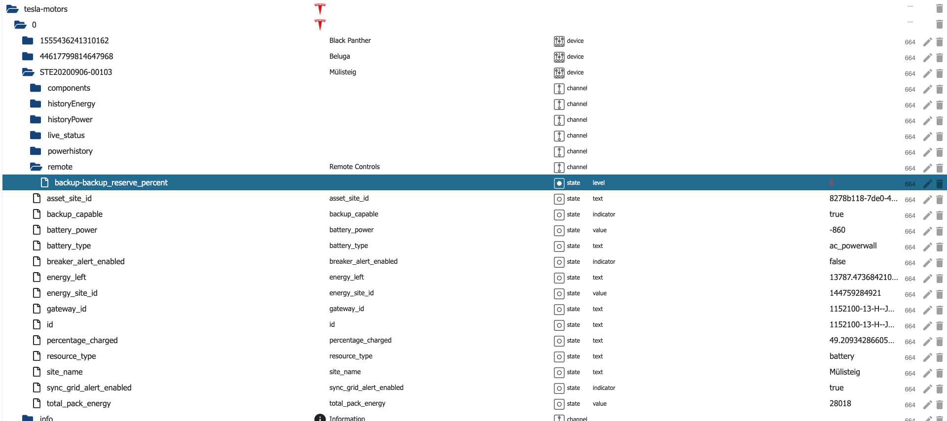

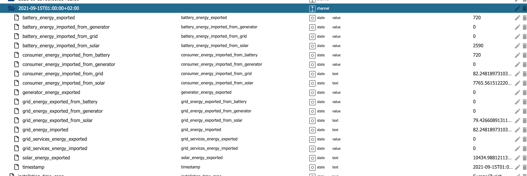

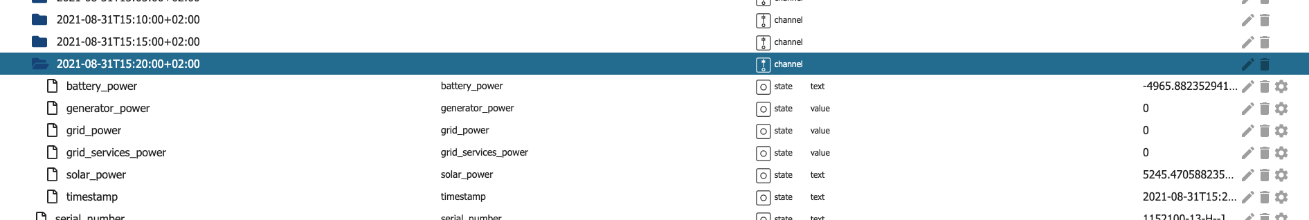

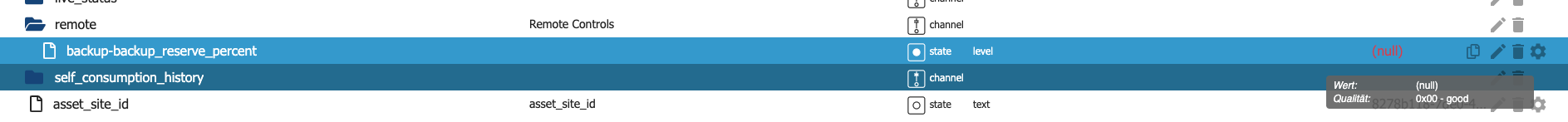

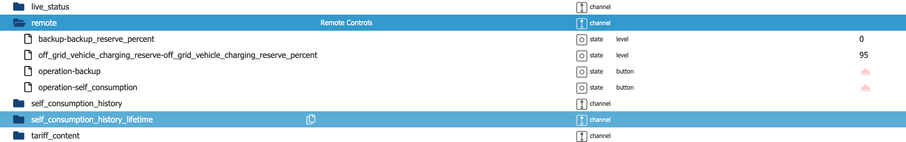

                                      marlan99 @tombox last edited by marlan99

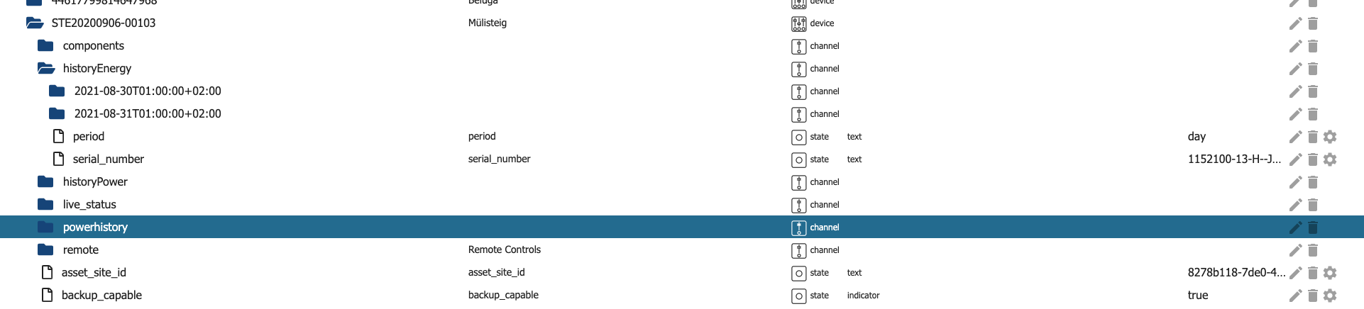

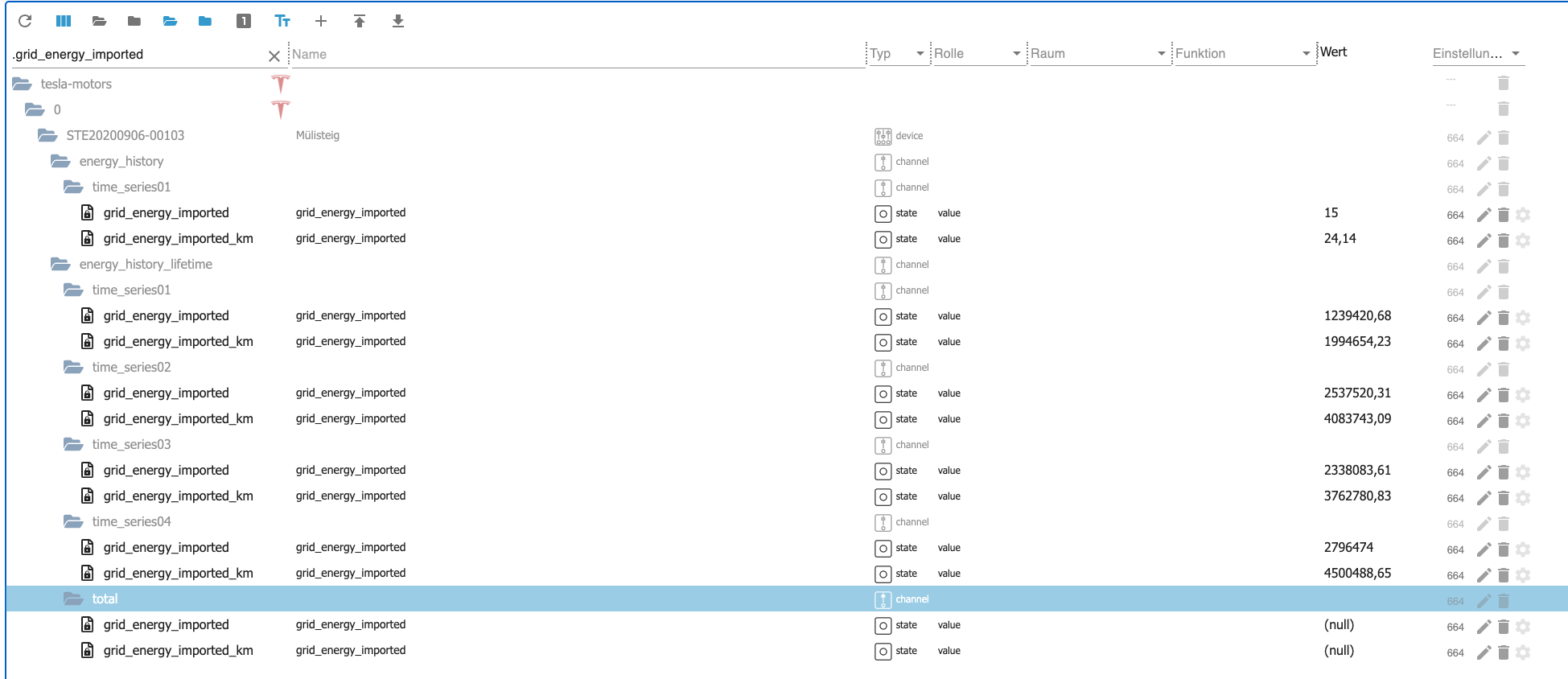

                                      @tombox hier alle darin enthaltenen Objekte, falls es hilft.
                                      Dann mach ich mal ein update
                                      Ergänzung:
                                      Nach dem update wurde das Objekt nun ebenfalls mit value/number angelegt
                                      Benötigst du eine Liste der Objekte, welche aktuell noch ungekürzte Werte zeigen?
                                      --> ich sehe gerade, bei allen anderen Objekten sind die Werte bereits gekürzt mit Ausnahme von denen im obigen screenshot
