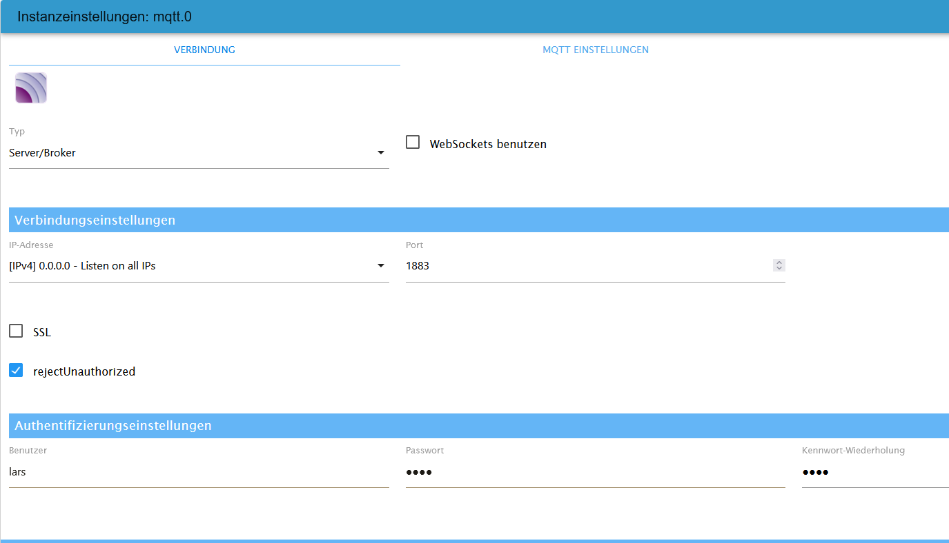

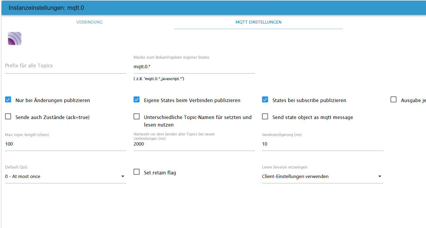

      So sehen meine Einstellungen im MQTT Adapter aus.

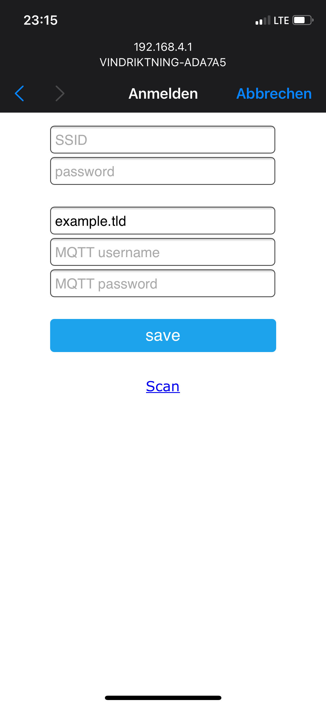

      Unter example.tld habe ich die IP Adresse des IOBroker + Port des MQTT Server eingetragen.
      Also in meinem Fall 192.168.1.211:1883
      Und bei User und Password die vorher eingetragenen daten wie im MQTT Adapter.
      Ich hoffe ihr könnt mir sagen was ich hier Falsch gemacht habe.
