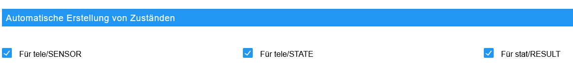

        Anmerkung, alles was hier folgt resultierte aus der EInstellung in der EInstellung der Instanz vom Sonoff Adapter -> siehe ganz unteren in den Komentaren von JAN

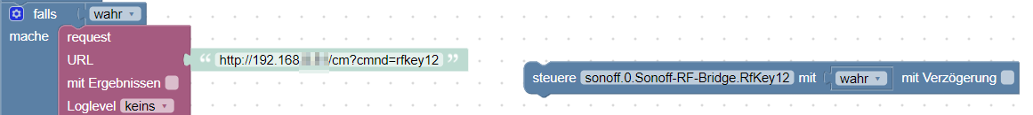

          Es gibt eine Andere Möglichkeit die gelernten Codes abzurufen:
          Entweder sendet man den Code direkt an die Bridge, die Ihn dann wiederum sendet.
          Das hat den Vorteil, das man beliebig viele Codes mit der Bridge senden kann, sofern man den Code in den Logs abgreifen konnte und mitgeben kann.
          Also ist man nicht auf die 16 Speicherplätze der Bridge begrenzt.
          Das funttioniert ähnlich mit einem Request und der URL von der Bridge:
          Hier sieht man den neuen Block unter "falls/mache".
          Rechts sieh man noh den alten Weg mit "steuere"
          Der ist jetzt hier nur zur Anschauung drin.
          LG
          Detlef

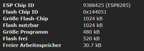

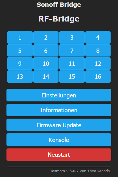

                        Das ist ebenso Blödsinn da man das minmal nur benötigt, wenn das bin zu groß ist und das ist nicht der Fall wenn man die GZ Version verwendet. Dann löscht das minimal auch nicht den Flash.
                        Eben mal meine reaktiviert und auf die aktuelle Version geflasht:
                        Ebenfalls das Anlernen ist wie immer kein Problem:
                        10:15:32.095 MQT: stat/tasmota/RESULT = {"RfKey1":"Start learning"}
                        10:15:35.354 MQT: stat/tasmota/RESULT = {"RfKey1":"Learned"}
                        10:17:04.342 MQT: stat/tasmota/RESULT = {"RfKey1":"Learned sent"}
                        reichlich Platz im Flash und somit kein minmal bin nötig:
                        dann noch hier, um Deine ursprüngliche Behauptung zu wiederlegen die entsprechenden DPs dazu:

                                            Krass,
                                            die sind bei mir einfach nicht da, obwohl eingelernt.
                                            Über das Webinterface, kann ich die Codes auch antriggern.
                                            Ich versuch das nochmal alles löschen und direkt mit FTDI die aktuelle FW zu flashen.
