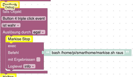

        Wie sieht denn das ganze Blockly aus?
          Holle91 @haselchen last edited by
          Anbei ein Screenshot vom Script.
