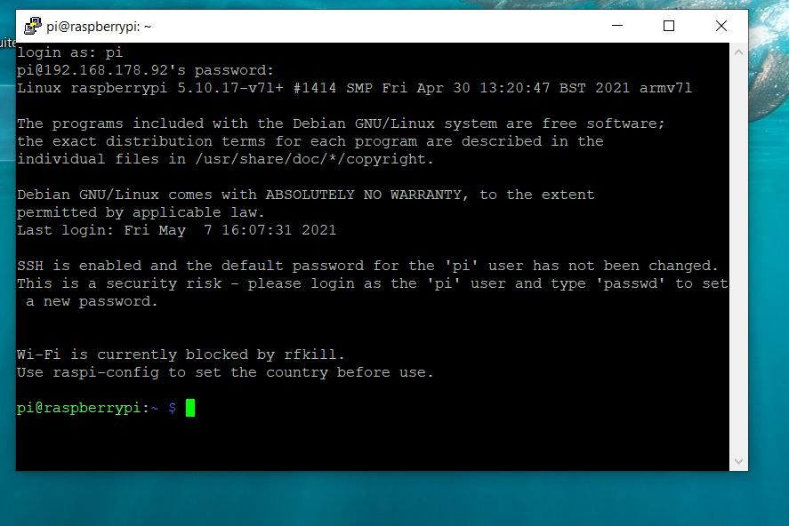

                              @josh @Thomas-Braun so also der Pi scheint zu leben.
                              da ich ja wie gesagt kein Backup habe, muss ich ioBroker komplett neu aufsetzen? Was ist mit meinem "alten" Account?
                              haselchen Thomas Braun 2 Replies Last reply Reply Quote 0

                                haselchen Most Active @lukas8519 last edited by haselchen
                                @lukas8519
                                da steht doch alles....
                                rfkill und config.....
                                Kannst also selber lösen

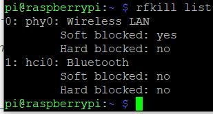

                                Mit
                                rfkill list
                                siehst du was geblocked ist
                                Poste mal die Ausgabe.
                                Dann können wir mit unblock das Wi-Fi wieder freischalten und dann
                                mit raspi-config weitermachen.
                                Und daaaaaann übernimmt @Thomas-Braun 🙂
                                  Thomas Braun Most Active @lukas8519 last edited by Thomas Braun
                                  @lukas8519
                                  iobroker status
                                  Und bitte keine Screenshots von Konsolen. Text hier, in CodeTags eingebettet, reinkopieren.
                                  @haselchen Von WLAN war bislang doch gar nicht die Rede. Warum soll das aktiv sein, wenn ein LAN-Kabel verwendet wird?

                                    @haselchen ja vielen dank! es handelt sich hier jetzt um eine neue SD Karte wie @Josh vorgeschlagen hatte.
                                    wlan hatte ich zuvor auch nicht benutzt.

                                        haselchen Most Active @Thomas Braun last edited by
                                        @thomas-braun
                                        Ok, dann passt das ja laut rfkill Liste.
                                        Was ist mit dem raspi-config Hinweis?
                                        Zu vernachlässigen?
                                        Homoran L 2 Replies Last reply Reply Quote 0
                                          Homoran Global Moderator Administrators @haselchen last edited by
                                          @haselchen sagte in Keine Netztwerkverbindung nach RPi Neustart:
                                          Zu vernachlässigen?
                                          ja,
                                          ist ein Standardhinweis.
                                          für die Nutzung des WLANs muss da das Land eingestellt werden.
