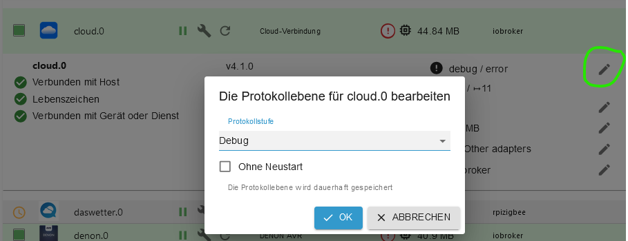

        Schalt mal das log auf debug
        und zeig das log bei Adapterneustart und zum Zeitpunkt des Schaltens.
