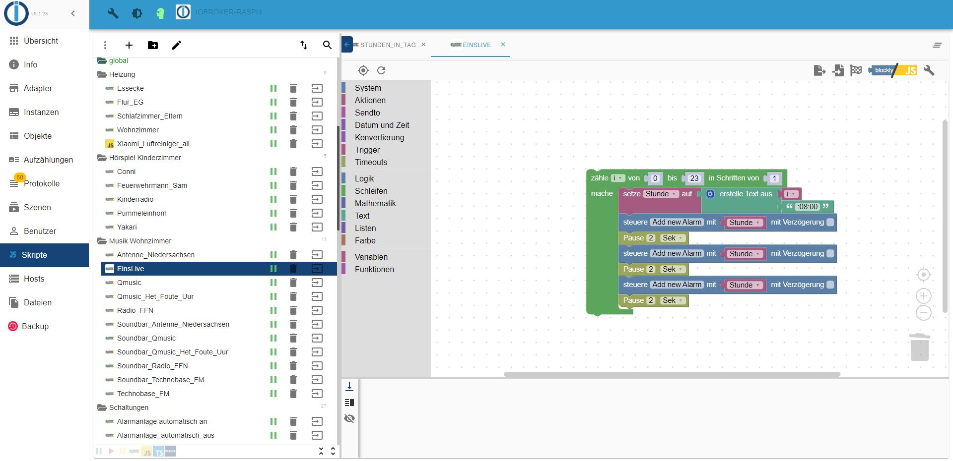

      Moin, ich habe vor einigen Tagen Admin auf Version 5 durchgeführt. Danach hatte ich mitten in der Nacht auf allen Echos Wecker die aktiviert waren. Ich habe anfangs gedacht es wären die Kinder (8 Jahre alt) gewesen die mit Komandos gespielt haben. Aber dem war nicht so. Nun konnte ich es durch zufall heute im Forum sehen das noch jemand das Problemn hatte und bei Ihm war es wohl ein Skript das Wecker gestellt hat. Aber ich habe kein Skript das Wecker erstellt und auch nichts verändert seid mehr als 5 Monaten. Nur eben regelmäßig meine stable Updates durchgeführt.
      Besonders Komisch ist das immer 8 Minuten nach jeder Stunde die Wecker erstellt werden und immer für Morgen.
      Hier einmal meine Protokolle direkt nach dem Reboot und mein manuelles Löschen per Alexa App der Wecker.

        Sehr sehr komisch, ich habe nun selbst auch mal gesucht und erst nach dem 3. Reboot wurde mir ein von mir nicht erstelltest Skript gezeigt das diese Wecker stellt.

          moin moin, wie hast du denn diese Problem gelöst? bei mir macht es das jetzt auch seit 3 tagen, das ist ganz schön nervig.
            SaiBot1981 @Olfrygt last edited by
            @olfrygt sagte in (Gelöst) Alexa Wecker nach Reboot:
            Also zuerst habe ich ein paar mal das system rebootet um unter meinen skripten das zu finden welches diese wecker stellt. (kam erst nach 3 mal reboot bei mir)
            Dann habe ich das gelöscht. Ich hatte keine ahnung wieso die Ports 8081 und 8082 an der FB offen und habe dies entfernt (alle Ports die zum iobroker gehen geschlossen). Danach war ruhe
