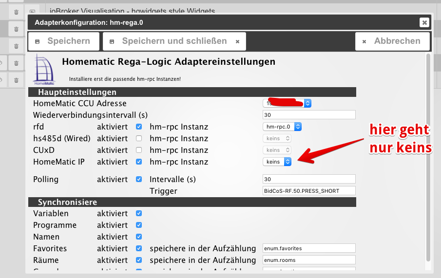

            ich probieren es schon die Ganz Zeit. Ich kommen nicht zum Ziel. Den RPC habe ich eingebunden und auf HMIP eingestellt. Leider kann ich in der REGA nur keins angeben. Das nimmt der nicht.. Hmm
              Wo ist denn der screenshot von hm-rpc.1?
              Am besten auch noch den von hm-rpc.0
              Rainer

                oh ich habe einen ganz einfachen Fehler gemacht. falsche IP. Schäm… Oh jeh...
                Habe es gelöscht und nochmall eine RPC eingebunden. Dann ist es mir aufgefallen. Ich muss nochmal testen...
                Vielen Dank für die schnelle reaktion von Dir!! Super
