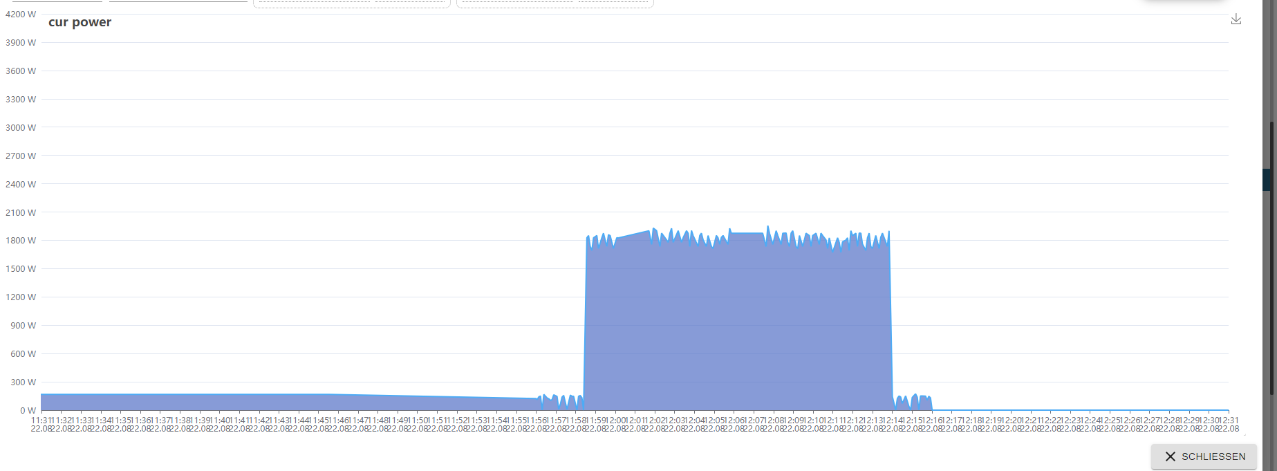

      Mahlzeit, Ich habe ein Problem mit meiner Steckdose: ( https://www.amazon.de/gp/product/B07WPWPVLZ/ref=ppx_yo_dt_b_asin_title_o01_s00?ie=UTF8&psc=1)
      Ich habe sie an meiner Waschmaschine angeschlossen um den Strom verbrauch zu messen,
      Verbunden ist die Steckdose über die Tuya app + Iobroker.
      Die Steckdose ist mit bis zu 3450 W angegeben, leider schaltet sie sich nach geraumer Zeit wieder von alleine ab und ich erhalte in der App die Mitteilung: "Overload Alarm" Your device is overloaded and will be closed soon."
      Laut Iobroker ist die spitzenlast ( bevor sie sich ausschaltet ) bei 130 W .
      Hat wer ne idee woran es liegen könnte?

        @clay-de sagte: Hat wer ne idee woran es liegen könnte?
        Das wird vermutlich ein Temperatursensor (Bi-Metall) sein, der abschaltet.
        Clay DE 1 Reply Last reply Reply Quote 0
        • Clay DE
          Clay DE @paul53 last edited by
          @paul53 Also wird die Steckdose einfach zu heiß unter der last?
          Verstehe ich das richtig?
            paul53 @Clay DE last edited by
            @clay-de sagte: wird die Steckdose einfach zu heiß unter der last?
            Vermutlich ja.
            • Clay DE
              @paul53 Okay dann muss ich mal nachsehen ob es, dort wo sie steckt einfach zu warm wird.
              Könnte es ansonsten auch ein Bauteil Fehler sein der die Steckdose zu warm werden lässt?
