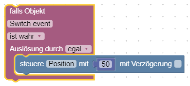

      ich habe einen Shelly2 als Markisensteuerung im Einsatz.
      In Blockly habe ich mir eine Logik erstellt die Tastendrücke eines Tradfri Tasters zählt und die Markise auf drei verschiedene Stellungen fährt. Dies funktioniert direkt nach dem Speichern einwandfrei, aber spätestens nach einem Tag macht die Markise nur noch undefinierten Murks.
      Habe nun rausgefunden dass es nicht an der Scriptlogik liegt sondern irgendwo anders. Selbst ein Miniscript funktioniert nicht mehr.
      Das verursacht bei einem Tastendruck dass die Markise kurz in die Eine dann in die andere Richtung fährt und stoppt. Nicht auf Position 50. Ein Verbose im Script gibt nur aus dass Position mit 50 angesteuert wurde.
      Ein manuelles Eintragen von 50 in den Objekten funktioniert einwandfrei.
      Und sobald IOBroker neu gestartet wird geht es auch einwandfrei.
      Aber eben nur bis zum nächsten Tag.
      Was kann das sein??

        @da_ba_bw sagte in Unerklärliches Verhalten mit Shelly Markise:
        Was kann das sein??
        Vielen Dank,
        Daniel
        Irgendwelche anderen Skripte die auch die Markise steuern?

              Es liegt nicht an den 50% ansich. Der Shelly macht das hervorragend mit der Position. Von FHEM aus über MQTT, manuell in den Objekten oder auch direkt über das Webinterface vom Shelly funktioniert auch alles einwandfrei.
              Das Problem ist dass es irgendwo zwischen den Objekten und dem Script nicht harmoniert. Dachte schon an das Shelly Plugin, aber heute gab es schon vorher Probleme. Da wurde jeder Tastendruck des Tradfri Tasters im Script mehrfach gezählt obwohl er in den Objekten nur einen Zeitstempel bekommt.
