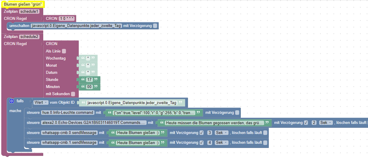

      ich versuche mich gerade in Blockly einzuarbeiten und habe ein Problem:
      -jeden Tag um 00:01 wird der Datenpunkt "jeden zweiten Tag" zwischen wahr und false umgeschaltet
      -Wenn der Datenpunkt "wahr" ist sollen um 17.00Uhr die Aktionen ausgeführt werden
      ich habe den Datenpunt auf "wahr" stehen, doch die Aktionen wurden nicht ausgeführt. Die Aktionen für sich funktionieren, aber sie werden halt nicht um 17 Uhr jeden zweiten Tag ausgeführt.
      kann mir jemand helfen?
      Gruß Lukas

        Jan1 @lukas8519 last edited by
        @lukas8519
        Alter Fehler, Trigger im Trigger läuft eben nicht 😉
          lukas8519 @Jan1 last edited by
          @jan1 okay danke für die Info! Wie könnte man es denn anders lösen?

            @lukas8519
            Stell das Blockly rein dann kann man es schnell umbauen.

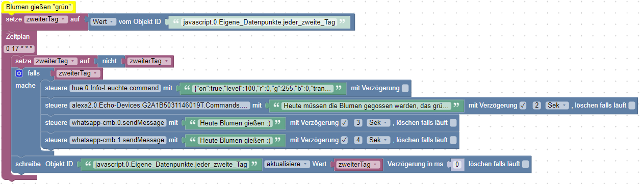

                    paul53 @lukas8519 last edited by paul53
                    @lukas8519
                     <variables>
                       <variable type="cron" id="schedule1">schedule1</variable>
                       <variable type="cron" id="schedule2">schedule2</variable>
                     </variables>
                     <block type="comment" id="+b;o$$PA4kQ|=OI)1!HB" x="87" y="88">
                       <field name="COMMENT">Blumen gießen "grün"</field>
                         <block type="schedule_create" id="l4-Ova`NDEBSh#.?uq(`">
                           <field name="NAME">schedule1</field>
                           <value name="SCHEDULE">
                             <shadow type="field_cron" id="#m4#Jf|77_Qm/mu,A=F~">
                               <field name="CRON">* * * * *</field>
                             <block type="field_cron" id="D?f8Q7^Y)O:3MwQo7Cy_">
                               <field name="CRON">1 0 * * *</field>
                             <block type="toggle" id="-zPgABLZI8~dmWDlBPw5">
                               <field name="OID">javascript.0.Eigene_Datenpunkte.jeder_zweite_Tag</field>
                             <block type="schedule_create" id="ZpcNVql6=:Pp,{@lasQ4">
                               <field name="NAME">schedule2</field>
                                 <shadow type="field_cron" id="n?)qnD~3lFB/eGP.c7)[">
                                 <block type="cron_builder" id="eg1?t~eWJ;r,s1mzR8,P">
                                   <mutation xmlns="http://www.w3.org/1999/xhtml" seconds="false" as_line="false"></mutation>
                                   <field name="LINE">FALSE</field>
                                   <field name="WITH_SECONDS">FALSE</field>
                                   <value name="DOW">
                                     <shadow type="text" id="g6CemM7@[VFKY=sgk.6x">
                                       <field name="TEXT">*</field>
                                   <value name="MONTHS">
                                     <shadow type="text" id="orv5UA?ReH$DK86hK})l">
                                   <value name="DAYS">
                                     <shadow type="text" id="GdTE4W+Nc:Kad%W.e(rW">
                                   <value name="HOURS">
                                     <shadow type="text" id="au9o?Jgt7_)#QhgdKO1-">
                                       <field name="TEXT"></field>
                                     <block type="text" id="|1Q4*AK):|.2te.k;b;G">
                                       <field name="TEXT">17</field>
                                   <value name="MINUTES">
                                     <shadow type="text" id="Wk9_QhEk%,4`j5t6^n.W">
                                     <block type="text" id="AQd81@)x#,+9`oSpR/F`">
                                       <field name="TEXT">00</field>
                                 <block type="controls_if" id=",OJ?+R*5i.?6K(+UcYqg">
                                     <block type="get_value_var" id="b[6uoy{hL]s]8(^q=jZ,">
                                       <value name="OID">
                                         <shadow type="text" id="1b*8Ul=T^w.c#8/P#Wn5">
                                           <field name="TEXT">javascript.0.Eigene_Datenpunkte.jeder_zweite_Tag</field>
                                     <block type="control" id="IoW*or]ne}S0bH!a0phi">
                                       <field name="OID">hue.0.Info-Leuchte.command</field>
                                         <block type="text" id="bUK#^q*_[;(P6_!=yB*`">
                                           <field name="TEXT">{"on":true,"level":100,"r":0,"g":255,"b":0,"transitiontime":1}</field>
                                         <block type="control" id="^yUy}MyeWZ?*7a[lp,Mq">
                                           <field name="OID">alexa2.0.Echo-Devices.G2A1B5031146019T.Commands.speak</field>
                                           <field name="DELAY_MS">2</field>
                                             <block type="text" id="kLk/_2#2*q.(cb3FATig">
                                               <field name="TEXT">Heute müssen die Blumen gegossen werden, das grüne Licht erinnert dich daran!</field>
                                             <block type="control" id="%cpfkcgZKTm559LH54f$">
                                               <field name="OID">whatsapp-cmb.0.sendMessage</field>
                                               <field name="DELAY_MS">3</field>
                                                 <block type="text" id="^-_Ap4cO-[D,6{]OGV!{">
                                                   <field name="TEXT">Heute Blumen gießen :)</field>
                                                 <block type="control" id="nK4:Yw6eP4{HeQNiX{os">
                                                   <field name="OID">whatsapp-cmb.1.sendMessage</field>
                                                   <field name="DELAY_MS">4</field>
                                                     <block type="text" id="D}%Z,R!g6avFfJ~[04js">
                      lukas8519 @paul53 last edited by

                        Einfachere Version mit nur einem Zeitplan:

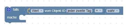

                          @paul53 also ist das das gleiche wie:
                          aber "wert" wartet immer auf "wahr"?
                            @lukas8519 sagte: ist das das gleiche wie:
                            Ja, das Ergebnis eines Vergleiches ist falsch oder wahr. Da der Datenpunkt es schon so liefert ...
                            L 2 Replies Last reply Reply Quote 0
                              @paul53 ich danke dir!
                                @paul53 sagte in Zeitplan löst nicht aus:
                                aber in diesem Fall: würde er dann trotzdem nur bei "wahr" auslösen, oder auch bei "falsch"?
                                  @lukas8519 sagte: würde er dann trotzdem nur bei "wahr" auslösen
                                  Der mache-Zweig wird nur ausgeführt, wenn falls wahr übergeben bekommt.
                                    @paul53 okay, nochmals danke!😊 😊
