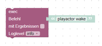

      Ich habe auf meinem System "playactor" installiert damit kann ich meine PS5 ein und ausschalten.
      Als Befehl muss ich lediglich "playactor wake" oder "playactor standby" ausführen.
      leider möchte ich dies über den ioBroker triggern.
      Ich habe bisher versucht in Blockly ein exec Befehl zu erstellen und dort "playactor wake" einzufügen.
      Leider ohne Erfolg
      in Javascript Adapter habe ich Exec selbst vertändlich erlaubt.

        wo gibst du den üblicherweise die befehle ein ?
        exec einfach nen text ausgeben lassen ist ja nen bischen wenig ... musst ihm schon sagen wo er das schreiben soll

                  RudizonE @Cinimod last edited by
                  @dom-sch
                  Das sind Terminal Befehle die ich direkt in Linux eingebe.
                  ich dachte das dies der exec Befehl macht.
                    Thomas Braun Most Active @RudizonE last edited by
                    @rudizone
                    Funktioniert das auch so?
                    sudo -u iobroker Dein_Befehl
                      RudizonE @Thomas Braun last edited by RudizonE
                      @thomas-braun
                      OK, erst ging es nicht, mit dem iobroker User musste ich mich noch einmal neu an der Konsole anmelden.
                      jetzt macht er es mit folgendem Befehl ebenfalls "sudo -u iobroker playactor wake"
                      jedoch aus Blockly heraus geht es dennoch nicht. was muss ich da machen?
                      OK Korrektur jetzt ging es.
                      Besten dank für den Tipp.
