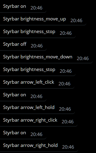

                          @asgothian Ja cool, nachdem ich den Styrbar neu angelernt habe gehts schon viel besser.
                          Alle Tasten werden erkannt. Leider kommt bei langem Links- und Rechtsdruck immer ein On und dann der Hold DP.
                          Kann man da noch was machen?
                          Hier die Ergebnisse nach:
                          • oben
                          • oben lang
                          • unten
                          • unten lang
                          • links
                          • links lang
                          • rechts
                          • rechts lang
                          • Asgothian
                            Asgothian Developer @Rushmed last edited by
                            @rushmed Nein.
                            Das kommt direkt von der Hardware
                            A.

                                      Sorry dass ich das Thema hier nochmal auspacke, aber ich habe mir heute 2 dieser Remotes gekauft und erfolgreich im Zigbee Adapter hinzugefügt, allerdings gehen bei mir nicht alle states bzw. das Verhalten is irgendwie komisch:
                                      arrow_left_click -> funktioniert.
                                      (siehe EDIT unten) arrow_left_hold -> funktioniert nicht. Da bekomme ich dann statt arrow_left_hold nach etwa einer Sekunde den DP "on" geschickt.
                                      arrow_right_click -> funktioniert.
                                      (siehe EDIT unten) arrow_right_hold -> funktioniert nicht. Auch hier wird nach etwa einer Sekunde der "on" DP getriggert, statt arrow_right_hold.
                                      brightness_move_down -> funktioniert.
                                      brightness_move_up -> funktioniert.
                                      on -> funktioniert
                                      off -> funktioniert
                                      Nun zum Verhalten:
                                      ALLE erwähnten DP (außer arrow_left/right_hold) schicken beim drücken instant ein true und ein false.
                                      Bei on/off ist das ja kein Problem, schalte ich eben nur bei "true".
                                      Aber bei der Brightness... wie löst ihr das? Also wie konfiguriert ihr ein Licht um es - solange ihr drückt - heller/dunkler zu machen, wenn nur 1x true und 1x false geschickt wird?
                                      Das "Dimmen" wird ja "offiziell" gestoppt, wenn bei Release von brightess_move dann ein "brightness_stop" gesendet wird.
                                      Hat das zufällig jemand in Node Red schon gelöst?
                                      Also Problem 1: arrow_hold funktioniert nicht
                                      Problem 2: brightness schickt nicht konstant - also solange der Button gedrückt bleibt - Werte, sondern nur einmalig.
                                      Was ich vorhabe: Ich habe 2 Tradfri "Treiber", an denen Spots hängen. Ein Treiber links in der Küche, einer Rechts.
                                      Mit on/off und den Brightness Buttons sollen beide gesteuert werden. -> on/off geht ja, bei der Brightness habe ich noch keinen Lösungsansatz.
                                      Mit arrow left soll das linke ein/ausgeschalten werden, mit arrow_right das rechte. -> funktioniert.
                                      Mit arrow_hold würde ich dann gerne das Dimmen der einzelnen Treiber machen - geht aber nicht weil da keine Werte ankommen.
                                      EDIT: "hold" von den Arrows "funktioniert". Aber irgendwie doof... ich halte den Button, dann kommt nach ner Sekunde "on" und dann nach 2 Sekunden erst das "hold". Also das Dimmen einzelner Lampen damit dürfte eher suboptimal laufen, wenn dann erst nach 3 Sekunden das Dimmen anfängt.
                                      Das löse ich also über das "normale" Dimmen, und dimme dann eben nur den/die Treiber die schon eingeschalten sind.

                                        @schmetterfliege sagte in Ikea Styrbar nicht 100% implentiert? (Zigbee):
                                        Das Problem mit de Hold ist das die FB die beiden Signale explizit nacheinander sendet - der Adapter hat da keine Möglichkeit das zu erkennen.
                                        Auch das es Dauert hängt direkt am Gerät, nicht an der Einbindung.
                                        A.
