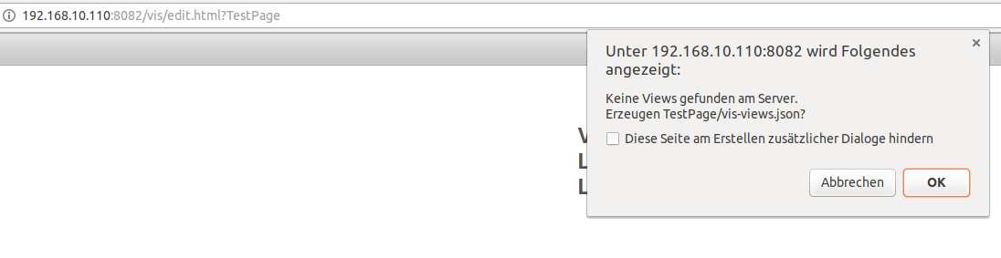

          Dan liegt es an der Views. Kannst du so was aufrufen?
          http://IPADDRESS:8082/vis/edit.html?TestPage
          und dann Ja antworten? Danach probier mal neue Seite anzulegen.
          Wenn es nicht geht, dann sollte was in der BrowserKonsole sein.

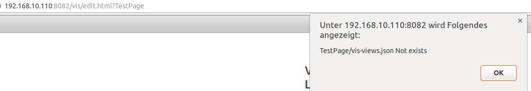

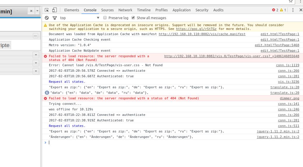

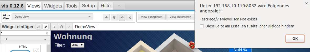

            Matz last edited by
            vielen Dank für eure Antworten, und eure Unterstützung!!
            @Bluefox
            Ich habe mal Deinen Vorschlag getestet, leider ohne Erfolg.
            Während des Aufrufs der Seite erscheinen zwei Meldungen Bild1 + 2 im Browser (in diesem Fall Chrome).
            Den Browser kann ich ausschließen da ich auf meine laufende Produktiv Umgebung das erstellen einer neuen View vorher nochmal getestet habe.
            Das dritte Bild ist der Zustand nach dem bestätigen des neuen View-Namen (Häckchen Button)
            Es erscheint noch ein Pop-Up mit einer Mitteilung.
            Meintest Du mit der BrowserKonsole die Entwickler-Konsole?
            Ich habe mal im Bild4 ein Screenshots von den Messages eingefügt.
            Kannst du da eventuell etwas daraus deuten?
            Ein Unterschied wäre noch, das ich auf dieser Installation mit VPN Remote zugreife, aber daran kann es eigentlich nicht liegen.

              Sieht gar nicht so verkehrt aus. Hast du auch versucht VIEW zu erstellen? Und siehst du was in der BrowserKonsole? Oder war das schon?
                Matz last edited by
                Ich habe mit einem Klick auf das + versucht eine neue View zu erstellen, Namen eingegeben und anschließend den Haken zur Bestätigung geklickt.
                Aber leider nichts passiert im Anschluss.
                Also in der BroserKonsole kommen nur die im Bild4 angezeigten Messages.
                Ich denke ich installiere noch mal alles neu, vorher probiere ich es morgen nochmal direkt im Netzwerk ohne VPN bzw. Remote-Zugriff…

                    Matz last edited by
                    ich bin jetzt direkt in dem Netzwerk, also nicht via VPN aus der Ferne.
                    Jetzt funktioniert alles einwandfrei, scheinbar hängt das doch mit der Remote Verbindung zusammen.
                    @Pman
                    In meinem obigen Post, im letzten Bild ist zu sehen was passiert wenn ich versucht habe die View zu erstellen.
                    Mehr als dort gemeldet wird kann ich leider nicht liefern..
                    Aber ok, ich habe die Views jetzt erstellt die ich benötige.
                    Ich werde mal später versuchen via VPN/Remote diese zu bearbeiten.
                    Vielen Dank erst mal für eure Unterstützung, letztlich war das ja anscheinend ein selbst erzeugtes Problem 😉
