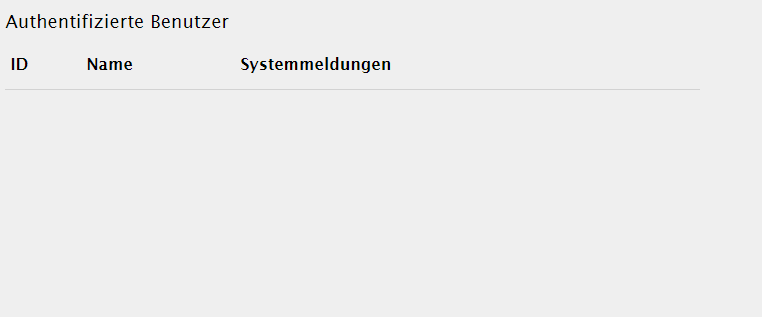

        Die Fehlermeldung lautet "Token is not set" ...
        Und oben drüber steht "1 of 1 recipients are unknown!"
        Ist den der Benutzer authentifiziert? Sieht man in den Instanzeinstellungen mit blauen Haken bei erfolgter Authentifizierung

          @fredf
          da stehen gar keine Benutzer.
          nur wenn ich neu Installiere und den tex2.. nicht verwende dann schon.
