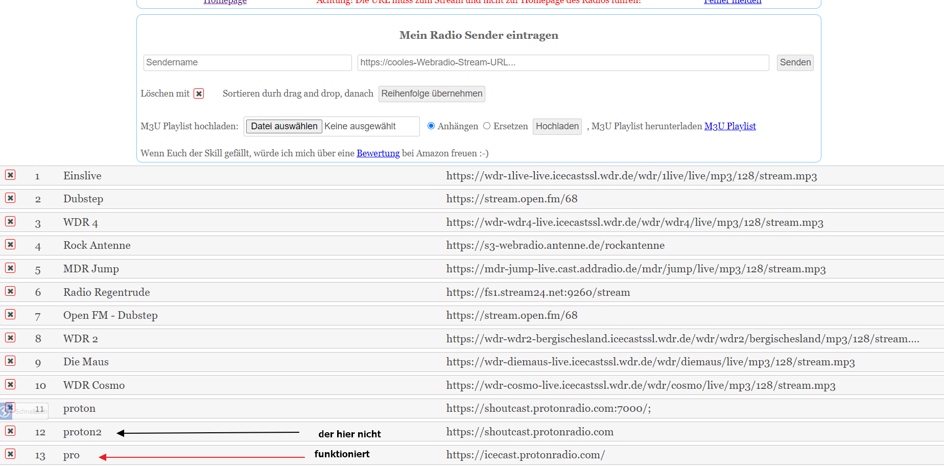

      Versuche seit einem halben Jahr diesen Sender wieder zum laufen zu bekommen. Anfragen bei Amazon laufen ins Leere.
      Hat jemand von Euch eine Lösung hierfür ?
      Station ID bei Tune in: s2390
      Radiode: link
      Bei Sprachbefehl: spiel proton radio von tunin kommt der falsche Radiosender (Radio Proton statt Proton Radio)
      Bei Sprachbefehl: spiel proton radio von radio de kommen nur Fehlermeldungen oder es läuft nichts
      Bei Eingabe über station ID geht nichts
      Bei Textcommand geht auch nichts

                        auf radio.de funktioniert der sender auch nicht (über brwoser)

                            habe ei wenig rumgetsetet - bekomme ihn auch nicht zm laufen

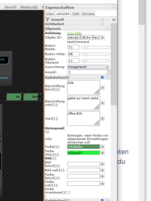

                                          • liv-in-sky
                                            liv-in-sky @varg last edited by
                                            @varg daq gibt es mehrere möglichkeiten
                                            du kannst dir ein auswahl widget definieren und dann den datenpunkt mit einem script überwachen
                                            oder du nimmst ein inventwo widget, mit dem du einen alexa datenpunkt direkt steuerst
                                            z.b.
