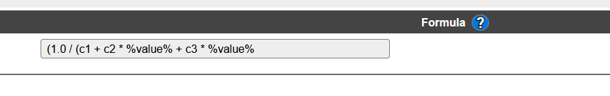

                  mehr geht da nicht reinzuschreiben. Normalerweise müsste die Formel dann so aussehen
                  (1.0 / (0.001129148 + 0.000234125 * (%value% / (1024 - %value%))  + 0.0000000876741 * (%value% / (1024 - %value%)) * (%value% / (1024 - %value%)) * (%value% / (1024 - %value%)))) - 273.15
                  Dutchman 1 Reply Last reply Reply Quote 0
                    dan ist der Webinterface abgeschnitten, es geht definitiv länger oder nimm halt ESPHome 🙂

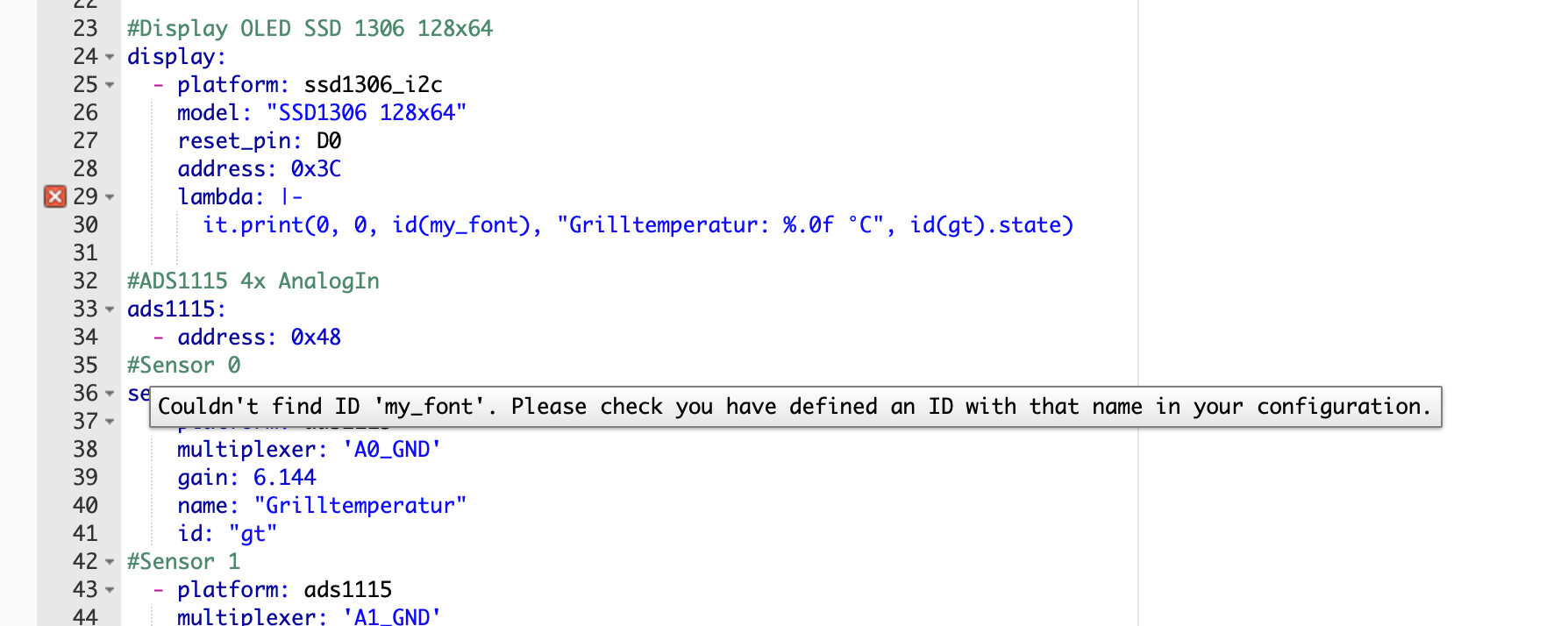

                                          moinse, deine yaml hat nen Fehler

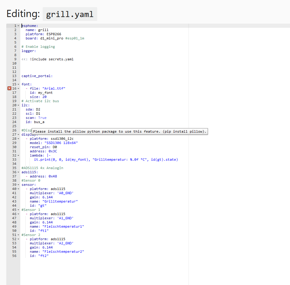

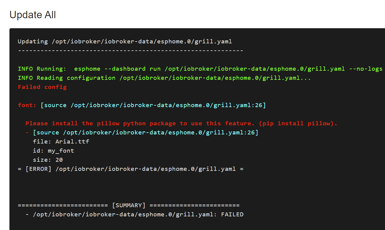

                                            Ja ich weiß 😜
                                            nur, wie behebe ich den? Weil er mit font nicht klar kommt. Wie installiere ich das?
