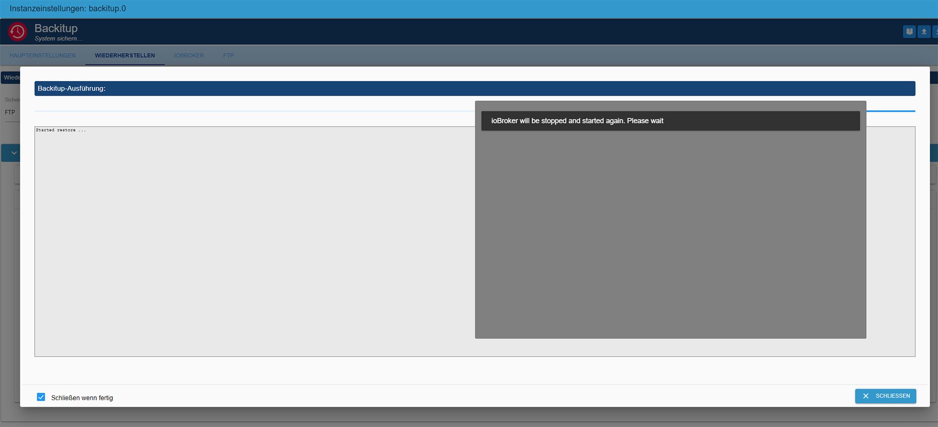

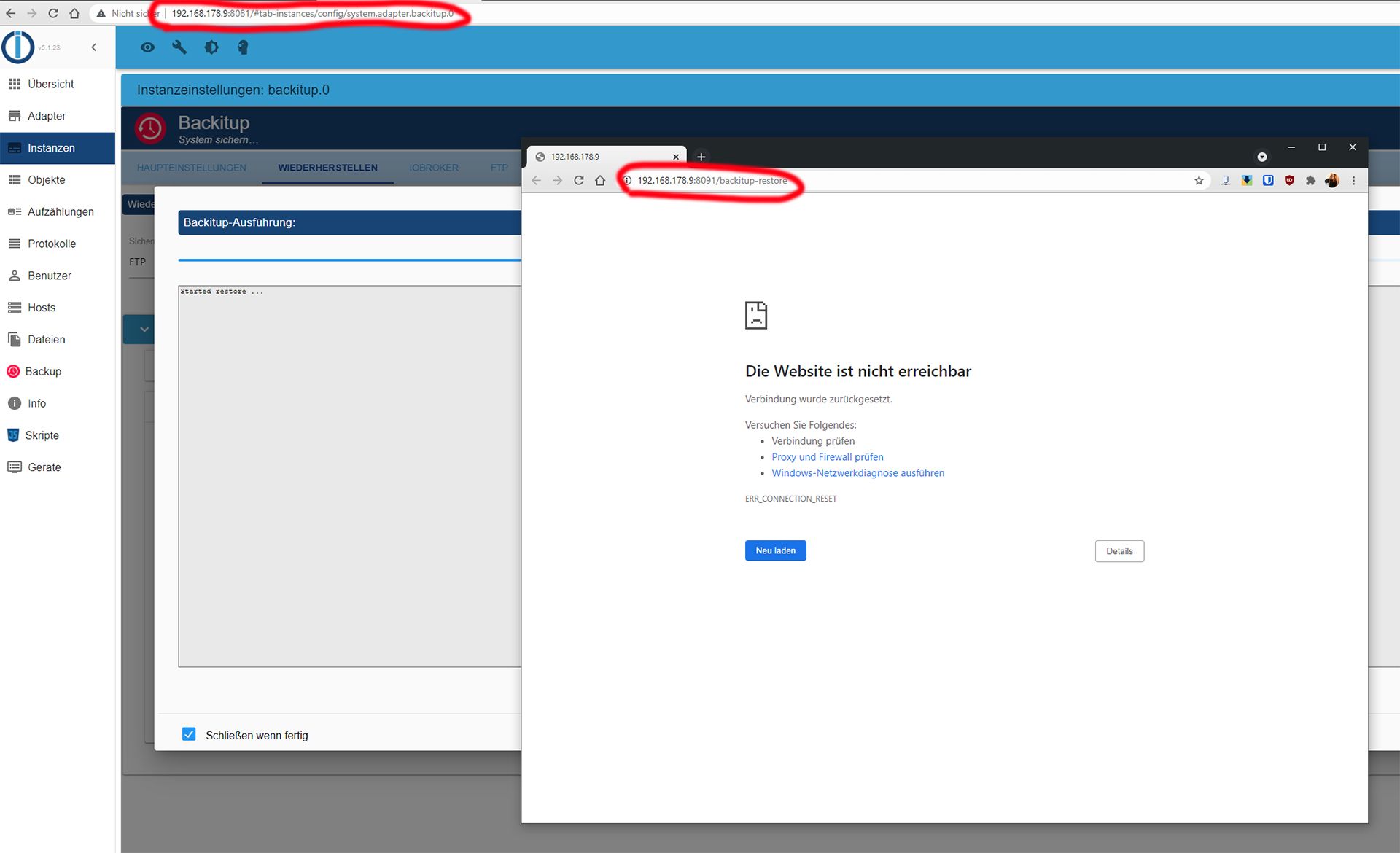

      Ich habe gestern Abend IO auf eine Syno via Docker installiert! geht auch alles soweit... nun wollte ich ein Backup einspielen via (backitup)
      das Problem dabei ist das eine neue Seite aufgeht. mit einen anderen PORT. und diese Seite nicht erreichbar ist! und somit auch kein Wiederherstellung
      möglich ist! (siehe bild)

                      Das Problem ist , es kann da liegen , aber komischerweise wird über die Oberfläche von backitup nichts hergestellt ( DOCKER) ... siehe die Bilder von Ihm
                      Dieses Thema wurde schon angesprochen .
                      Deshalb der Fußweg
                      D4vE 1 Reply Last reply Reply Quote 0
