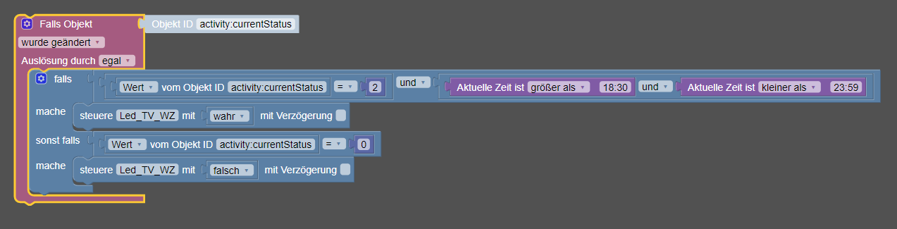

      Hallo Zusammen
      Habe mal eine frage:
      Ich habe einen Blockly wenn der TV angeht schaltet sich zur bestimmte zeit der LED streifen an.
      Leider funktioniert das noch nicht nach meinen Geschmack.
      Und zwar schaltet sich der LED streifen auch ohne Probleme wen ich den TV um diese Zeit einschaltet, aber wen der TV vorher eingeschaltet wird(vor dieser Zeit) schaltet sich der LED Streifen nicht automatisch an. Könnt ihr mir dabei helfen das der LED Streifen, auch wen der TV schon an ist, zur dieser zeit einschaltet?
      L paul53 2 Replies Last reply Reply Quote 0

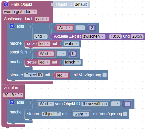

          paul53 @locito09 last edited by
          @locito09 sagte: wen der TV schon an ist, zur dieser zeit einschaltet?
          Trigger um 18:30 Uhr und Abfrage TV.
          Wert:
          L 2 Replies Last reply Reply Quote 0

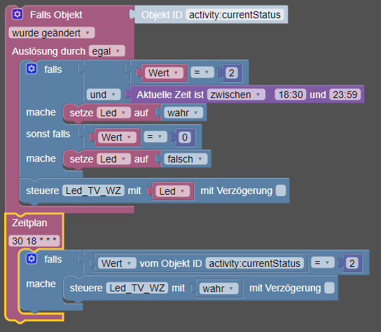

              locito09 @paul53 last edited by locito09
              Danke für die schnelle Antwort, werde das Blockly testen.
              Ja genau, bis jetzt hat sich der LED Streifen nur dann eingeschaltet wen der TV, genau in dieser Zeitspanne 18:30 - 23:59 eingeschaltet wurde.
              Ich möchte aber das der LED Streifen sich auch einschaltet wen der TV schon an ist (vor der Zeitspanne 18:30 - 23:59) und danach ab 18:30 soll der LED Streifen automatisch eingeschaltet werden obwohl der TV schon an ist.
              es soll geprüft werden TV an zeit ab 18:30 = LED an, auch wen der TV schon an ist (activity:currentStatus 2)
              Habe nun dein Blockly nachgebaut, muss am Abend mal testen
