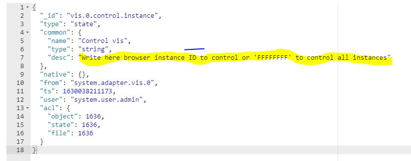

            Du musst das FFFFFFFF ersetzen bzw. Wenn es mehr als ein Gerät ist das du umschalten willst, den Wechselbefehl für jede Instanz ausführen

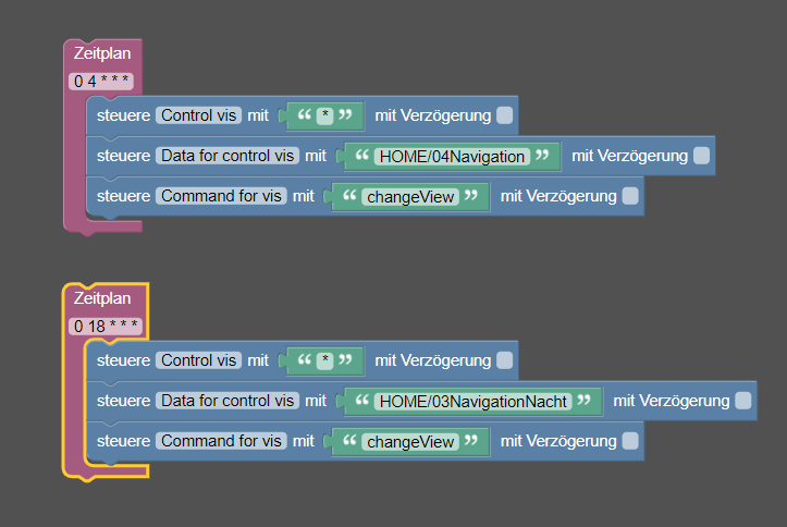

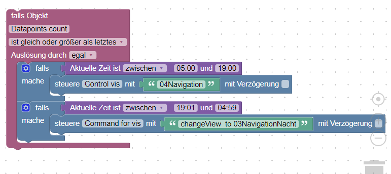

              Folgendes Update kann ich euch geben:
              Warum eure Tips grundsätzlich nicht funtioniert haben ist......das die Zeit die der iobroker nimmt,nicht die gleiche ist wie der PC (also die richtige Zeit). Und zwar denke ich es liegt an der Sommerzeit Stunde...denn der iobroker ist genau 1 Std. hinten.
              Gut, dass habe ich jetzt kompensiert als das ich einfach die Zeit die ich zum Umschalten gerne hätte um eine Std. vor stelle.
              Ich hab jetzt durch Tage langes googeln verschiedene Versionen des Blockly Skripts zusammengestellt. Leider funtioniert das umschalten nur ab und zu und dann auch nur ein mal.....wenn ich den Timetrigger raus nehme und durch einen Switch ersetze,funtioniert es. Nur mit den ganzen Timetrigger (sowohl Cron als auch die anderen, mag er nicht.
              Das mit den einzelnen Geräten statt FFFFFFFF hab ich auch aufgegeben,dass funtioniert nicht.Da im Datenpunkt von "instance" immer "notdefined" steht und auch immer so bleibt.
              So hab ich den Block jetzt gebaut und am laufen...jedoch funtioniert es blos über den schalter den ich eingebaut habe
              PS:Ich weiss leider nicht wie ich hier den Blockly Export Skript hier posten kann ,sorry dafür...

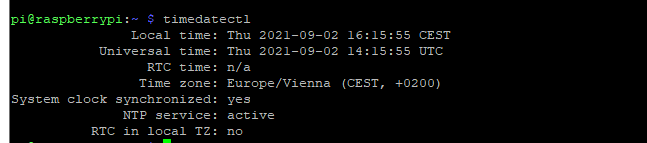

                @vtecmike Hast du denn auf dem System auf dem ioBroker läuft die richtige Zeit / Zeitzone eingestellt?

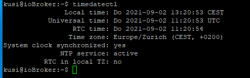

                  Kusi @vtecmike last edited by Kusi
                  @vtecmike sagte in Automatischer Wechsel des VIEW zu einer bestimmten Zeit:
                  timedatectl
                  Gib mal obigen Befehl in der Konsole (Putty) ein und schaue, ob die Uhrzeit bei Local Time der jetzigen übereinstimmt.
                  Vermutlich stimmt aber die Zeit nicht, da die Time Zone falsch ist...
                  So sieht es bei mir aus und ist korrekt:
                  Falls die Zeitzone nicht stimmt und du diese auf Berlin einstellen möchtest, dann musst du folgendes eingeben:
                  sudo timedatectl set-timezone Europe/Berlin

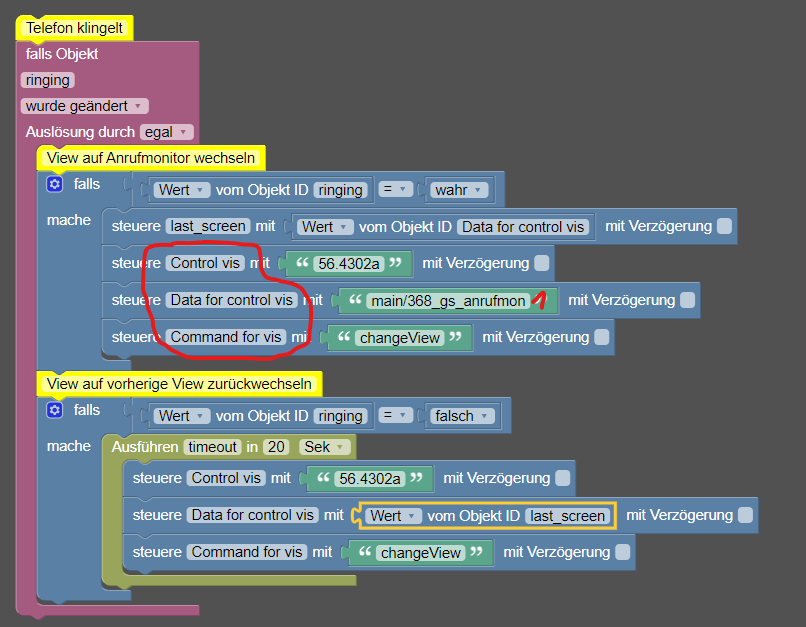

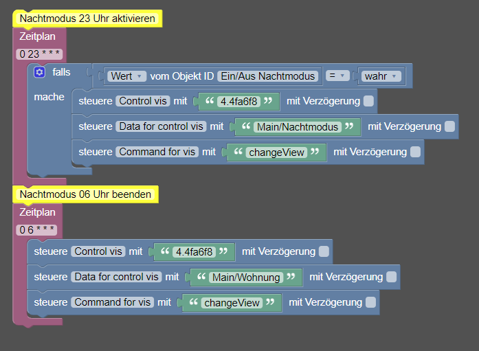

                  Wie folgt sieht das Blockly bei mir aus, um die View (Nachtmodus) zu ändern:

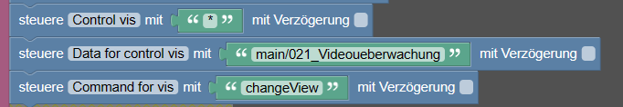

                    Peoples @vtecmike last edited by
                    @vtecmike

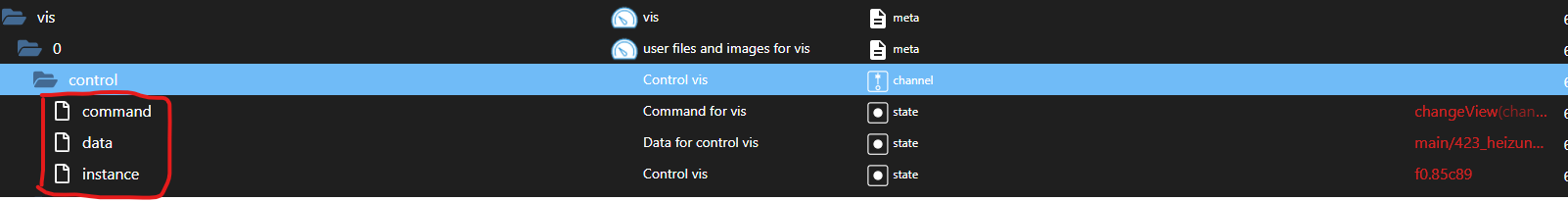

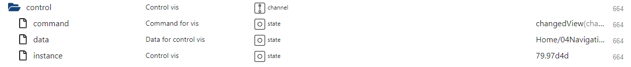

                    Und das mit dem notdefined kommt daher dass du mit Hilfe des o.g. Widgets keine Instanz generiert hast und dieses auch nicht automatisch passiert ist

                      @kusi Bei mir schauts eigentlich auch gut aus wie du siehst,allerdings fehlt die RTC time....ob es daran liegt?

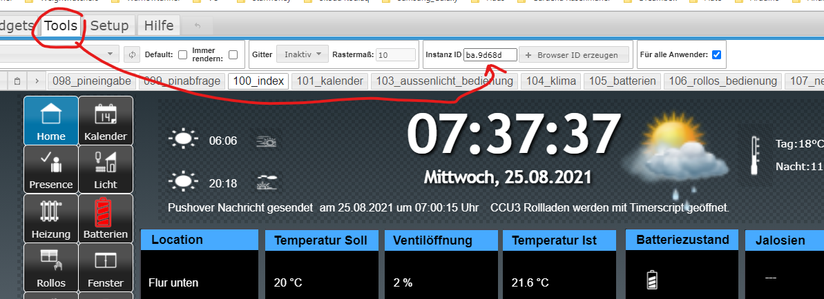

                        Du gehst in eine deiner Views und fügst über den Button Widgets Importieren (oben in der Leiste) folgenden Code ein:
                        [{"tpl":"tplScreenResolution","data":{"g_fixed":false,"g_visibility":false,"g_css_font_text":true,"g_css_background":false,"g_css_shadow_padding":false,"g_css_border":false,"g_gestures":false,"g_signals":false,"g_last_change":false,"visibility-cond":"==","visibility-val":1,"visibility-groups-action":"hide","signals-cond-0":"==","signals-val-0":true,"signals-icon-0":"/vis/signals/lowbattery.png","signals-icon-size-0":0,"signals-blink-0":false,"signals-horz-0":0,"signals-vert-0":0,"signals-hide-edit-0":false,"signals-cond-1":"==","signals-val-1":true,"signals-icon-1":"/vis/signals/lowbattery.png","signals-icon-size-1":0,"signals-blink-1":false,"signals-horz-1":0,"signals-vert-1":0,"signals-hide-edit-1":false,"signals-cond-2":"==","signals-val-2":true,"signals-icon-2":"/vis/signals/lowbattery.png","signals-icon-size-2":0,"signals-blink-2":false,"signals-horz-2":0,"signals-vert-2":0,"signals-hide-edit-2":false,"lc-type":"last-change","lc-is-interval":true,"lc-is-moment":false,"lc-format":"","lc-position-vert":"top","lc-position-horz":"right","lc-offset-vert":0,"lc-offset-horz":0,"lc-font-size":"12px","lc-font-family":"","lc-font-style":"","lc-bkg-color":"","lc-color":"","lc-border-width":"0","lc-border-style":"","lc-border-color":"","lc-border-radius":10,"lc-zindex":0},"style":{"left":"804px","top":"654px","color":"white","width":"276px","height":"97px","z-index":"2"},"widgetSet":"basic"}]
                        Dann sollte ein Widget erscheinen das dir deine Default View, deine Auflösung und Instance zeigt.
                        Wenn keine Instance existiert wird soweit ich mich erinnern kann ein Link/Button gezeigt um eine zu erstellen.
