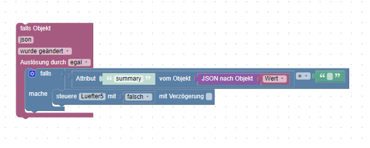

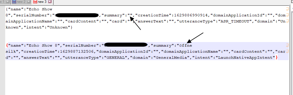

            • liv-in-sky
              liv-in-sky @sichreid last edited by liv-in-sky
              @sichreid
              hier sieht man die änderung
              alexa [warten, warten,warten] öffne silk
              hier ist die änderung:
              wenn man auf das "leere" summary triggert - dann die lautstärke runterfährt und erst dann den befehl sagt, könnte es klappen

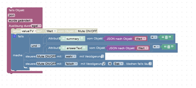

                • liv-in-sky
                  @sichreid
                  habe noch etwas hinzugefügt - ansonsten wird beim nutzen des speak-command auch getriggert - was eigentlich garnicht so schlecht ist - das beispiel schaltet den fernseher auf mute

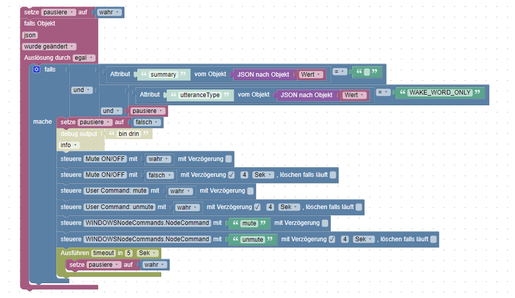

                          seit dem letzten alexa2 update "spinnt" das ganze ein wenig
                          habe es so abgeändert
