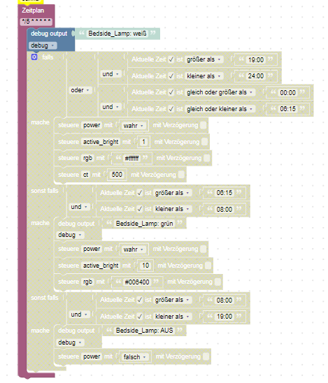

      Ich nutze in einem Skript einen Zeitplantrigger um das ganze Skript ohne äußeren Einfluss zyklisch auszuführen. Das Verhalten ist dabei sehr merkwürdig. Wenn ich an dem Skript arbeite und es des öfteren neu starte, läuft es teilweise mehrfach parallel. Dann wiederum kommt es dazu, dass das Skript überhaupt nicht mehr gestartet wird. Wenn ich den Inhalt des Skripts in einen neues Skript mit einem identischen aber neuen Zeitplantrigger stecke, funktioniert alles wieder für eine gewisse Zeit...
      Für mich sieht das aus wie ein Bug, aber ich vermute, wenn es so wäre, hätten das auch schon andere bemerkt...

        Und wie schaut das skript konkret aus?
          passuff @Thomas Braun last edited by
          @thomas-braun
          tatsächlich ist das völlig irrelevant... auch wenn ich sämtlichen Inhalt bis auf einen debug output deaktiviere , wird dieser nicht ausgeführt...

                    So hatte ich es früher... Es geht um eine smarte Lampe deren Zustand zyklisch überprüft werden muss.
                      passuff @Homoran last edited by
                      Das ist ein Test. Normalerweise triggert das Ding nur alle 5 Minuten. Hat ein Jahr lang funktioniert und wurde jetzt um eine zweite Lampe erweitert. Seit dem habe ich Probleme.

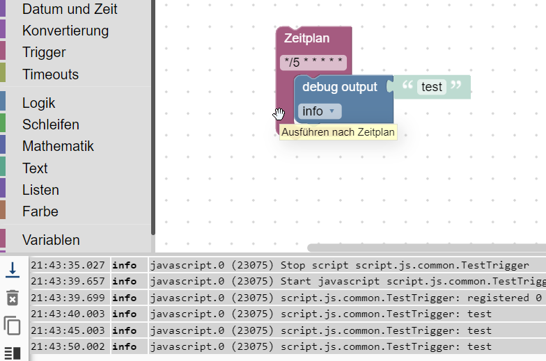

                                    mal zum vergleich ein eben neu erstelltes Skript:
                                    Funktioniert einwandfrei...
                                      Homoran Global Moderator Administrators @passuff last edited by
                                      @passuff sagte in Zeitplan Trigger ohne Funktion:
                                      da bist du ja auch auf info!
                                      debug wird nur im Großen log gezeigt, wenn das auf debug steht

                                        @passuff
                                        So ganz klar ist mir noch nicht, was das Ziel sein soll.
                                        Also soll zwischen 06:15 und 08:00 Uhr die Lampe immer wieder auf grün gesetzt werden, falls eine andere Farbe eingestellt wurde? Oder soll die in dem Zeitraum dauerhaft leuchten?
                                          Ich bin ein Depp.
                                          Das habe ich glatt übersehen. Das ist mir jetzt wirklich unangenehm.
                                          Es funktioniert natürlich!
                                            @thomas-braun
                                            Sie Leuchtet zwischen 06:15 und 08:00 Uhr grün, geht danach bis 19 Uhr aus und danach bis 06:15Uhr warmweiß (Nachtlicht). Ist eine Nachtlicht fürs Kind was dem Kind signalisieren soll, wann die Nacht vorbei ist 😉
