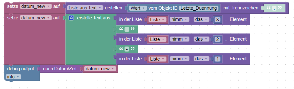

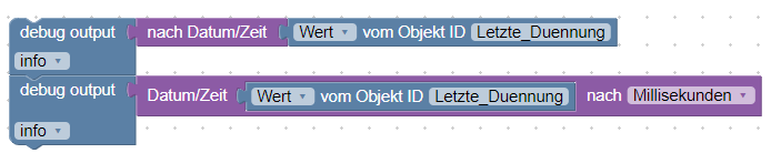

      ich möchte einen DP ( eingabe über die VIS im Format TT.MM:JJJJ ) überwachen und wenn er älter 28Tage ist eine Meldung versenden.
      Ich kann aber mit dem TT.MM.JJJJ nicht rechnen weil er sich ja nicht MS umrechnen lässt...
      gibt nur das aus
      javascript.0	2021-08-25 11:40:32.184	info	(25349) script.js.test2: NaN
      so sieht mein DP aus
      gibt es da eine möglichkeit?
      Christian
        paul53 @ChrisNett last edited by
        @christian-sandkaulen sagte: gibt es da eine möglichkeit?
        Die Reihenfolge "dd.mm.yyyy" kann nicht interpretiert werden. Man muss sie umkehren in "yyyy-mm-dd".

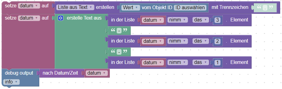

        • ChrisNett
          ChrisNett @paul53 last edited by
          Danke, ich habe das jetzt so gemacht aber dan bekomme ich wieder fehler
          javascript.0	2021-08-25 12:14:25.943	error	(25349) at Script.runInContext (vm.js:130:18)
          javascript.0	2021-08-25 12:14:25.943	error	(25349) at script.js.test2:9:3
          javascript.0	2021-08-25 12:14:25.943	error	(25349) at script.js.test2:5:19
          javascript.0	2021-08-25 12:14:25.943	error	(25349) script.js.test2: TypeError: Cannot read property '2' of undefined
          das wird was mit der Liste zu tun haben oder? er findet Nr. 2 nicht oder?
          ChrisNett 1 Reply Last reply Reply Quote 0
          • ChrisNett
            ChrisNett @ChrisNett last edited by
            gefunden hatte nicht die Var genommen danke...
              paul53 @ChrisNett last edited by paul53
              Anmerkung: Die Berechnung oben liefert die ms für 00:00 Uhr UTC. Möchte man 00:00 Uhr Ortszeit haben, muss an den String " 00:00" angehängt werden.
