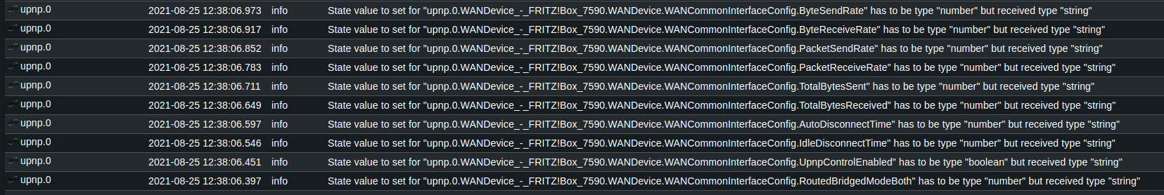

      ich habe das Problem das der Upnp-Adapter viele Warnmeldungen ins Log schreibt.
      Ich habe auch auch schon die Instanz gestoppt und alle Datenpunkte gelöscht. Die Meldungen kommen immer wenn der "request" Button betätigt wird.

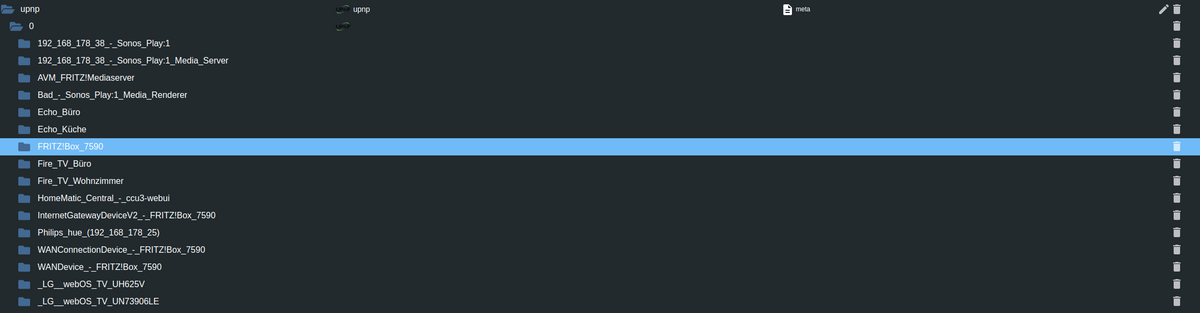

                          @conquest
                          Zeig mal die Objekte unter upnp.0
                          Welche Version vom TR-064 Adapter hast du?

                            • sigi234
                              sigi234 Forum Testing Most Active @Conquest last edited by
                              @conquest
                              Nimm mal wandevice

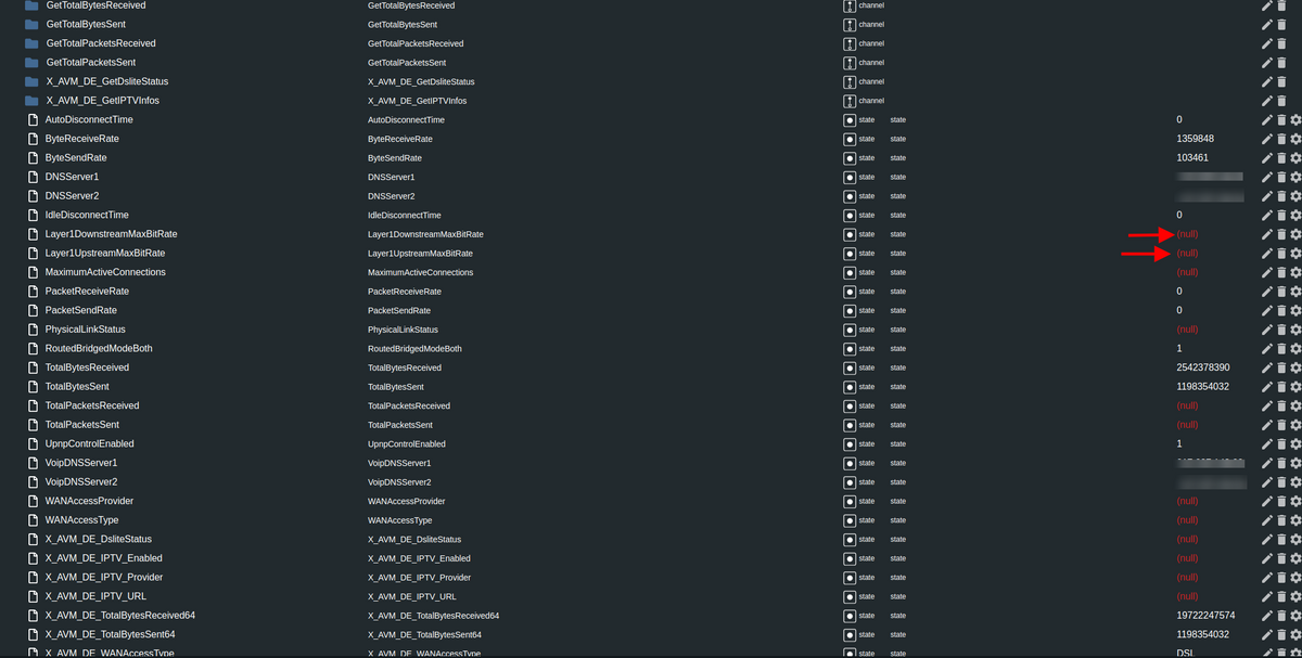

                                • sigi234
                                  @conquest
                                  Klick mal auf die Null und lösche es

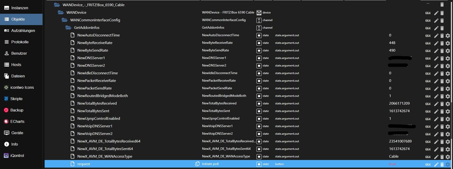

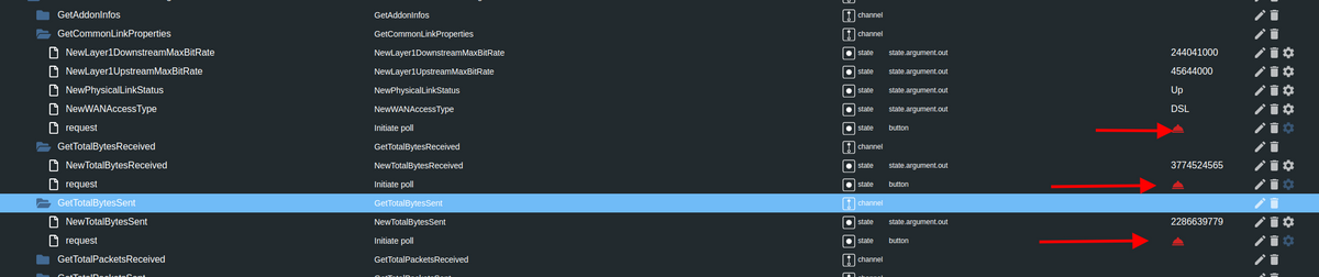

                                  • C
                                    Conquest @sigi234 last edited by Conquest
                                    @sigi234 sagte in Upnp-Adapter Warnmeldungen im Log:
                                    @conquest
                                    Hab den Fehler gefunden. Gibt jetzt wohl neue DP mit "New" vorne dran und einen extra Request-Button für die verschiedenen DP.
                                    Versteh aber nicht warum dann die alten DP immer wieder neu angelegt werden.

                                    • Jey Cee
                                      Jey Cee Developer @Conquest last edited by
                                      @conquest sagte in Upnp-Adapter Warnmeldungen im Log:
                                      Der ist nicht neu, den gibt es schon lange.
                                      Weil bis auf request alles von der FritzBox kommt was an Datenpunkten angelegt wird, das heist die liefert ein altes und ein neues schema.
