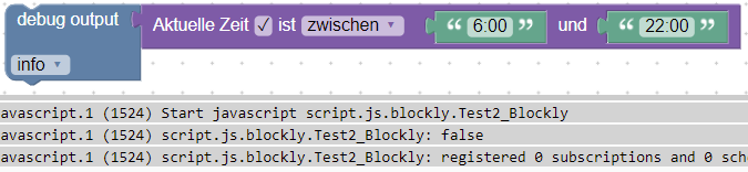

        paul53 @jwerlsdf last edited by paul53
        @jwerlsdf sagte: Bedingung Zeit zwischen 06.00 Uhr und 22.00 Uhr funktioniert nicht.
        Das kann ich nicht nachvollziehen (Block ist aus Deinem Blockly raus gezogen):
        Stimmt die Zeitzone im OS, unter dem ioBroker läuft?

          BBTown @jwerlsdf last edited by BBTown
          @jwerlsdf
          kann es sein, dass Du nach 22:00h Meldungen erhälst weil dein 60 Minuten Intervall vor 22:00h begonnen hat und dieser nicht gestoppt wird?
          Du müsstest noch einen Stop-Intervall um 22:00h setzen
