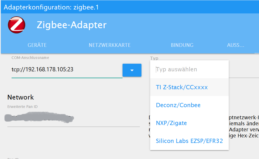

              ioBroker Zigbee Adapter bietet diese Einstellungsmöglichkeiten:
              nach dem tcp:// (klein geschrieben) die IP Deiner bridge. Dann den Hersteller des in der Bridge verwendeten Zigbee-Chips auswählen

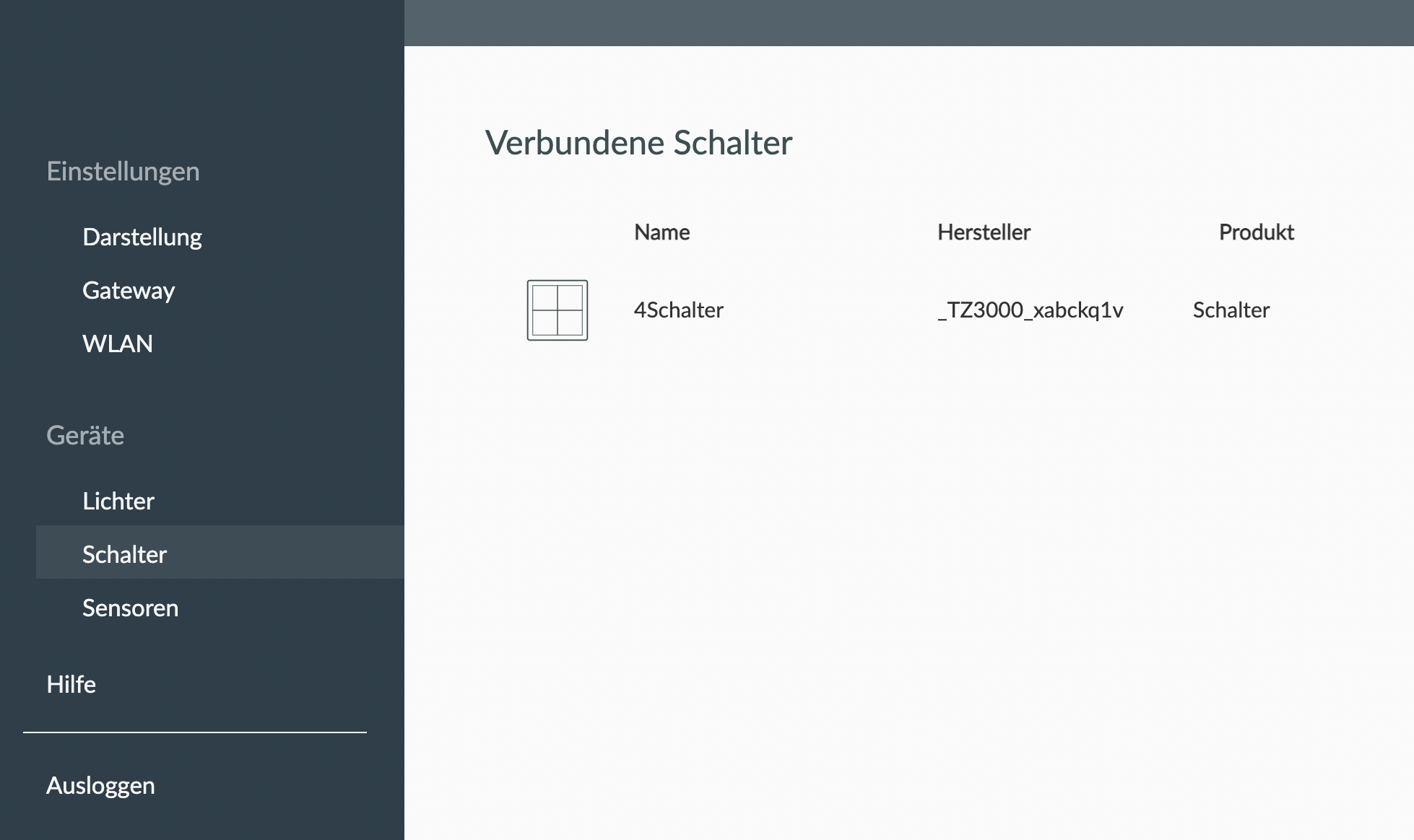

                  Das hat funktioniert!
                  Also wurde dieses Modell von deconz erkannt!

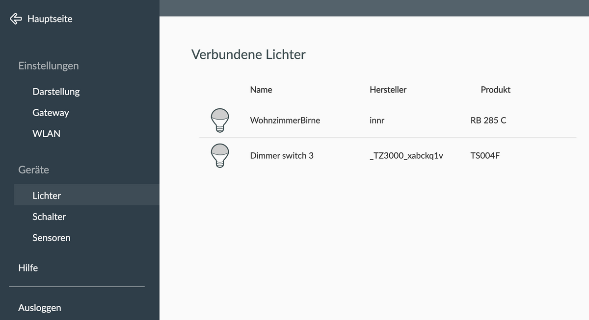

                  Nun habe ich aber einen Fehler. Es steuert bereits meine Birne.
                  Gibt es "Fehler"? Also Geräte, die irgendetwas machen?
                  Ohne das ich ein Script benutzte oder etwas eingerichtet habe, Geht das Licht meiner Innr Lampe an. Ich kann diese mit der einen Taste ein und mit einer anderen Taste wieder ausschalten.
                  Was nun?
                  EDIT:
                  und nun sehe ich, das der Schalter eine Birne hinzugefügt hat.
                  Aber er schaltet die andere Birne.
                  Bildschirmfoto 2021-08-27 um 11.48.56.png Bildschirmfoto 2021-08-27 um 11.48.49.png
                    A Former User last edited by
                    Und dann ist es auch mal nicht da. Aslo das zweite Licht, was ja der Schalter ist, ist jetzt nicht merh sichtbar. =???
                    Mal ja, mal nein.
