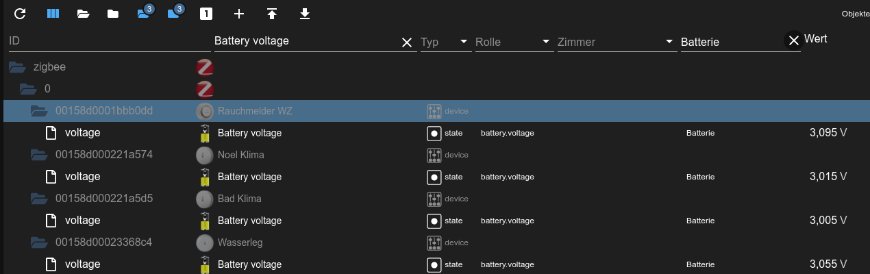

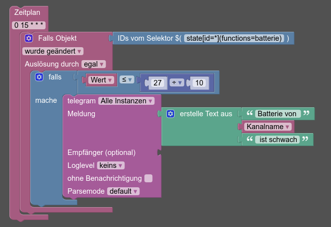

          @negalein sowas evenduell?
          man muss den DP's eine Rolle zuweisen(batterie), in dem Fall zigbee "voltage", ab 2,7Volt erfolgt ne Nachricht
          8e097be6-7118-44c1-8906-5d324808fc98-image.png a52db425-4255-43ba-8752-56ca602a570f-image.png

              • crunchip
                crunchip Forum Testing Most Active @Negalein last edited by
                @negalein dann denke ich, müsstest dir zwei bzw drei dieser Scripte anlegen und entsprechend ne passende Rolle.
                Das abgebildete wäre ja für xiaomi/zigbee , ob man nun voltage oder percent nimmt, ist einem selbst überlassen, denke aber Volt ist die bessere/genauere Wahl.
                für Homematic wäre dann ...falls WERT = true

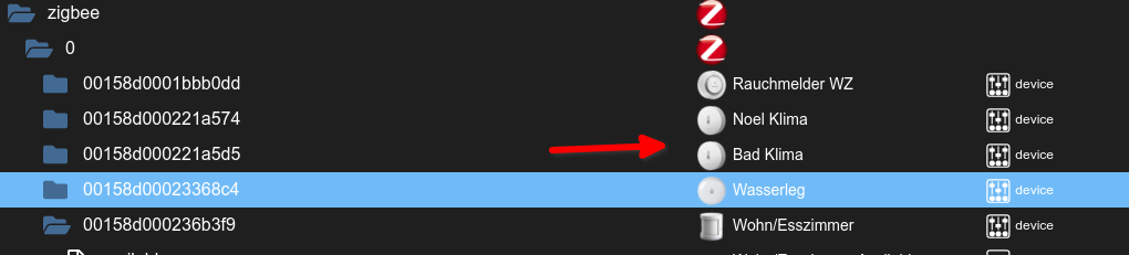

                      • crunchip
                        crunchip Forum Testing Most Active @dslraser last edited by
                        @dslraser sagte in suche Batterie-Alexa-Alarm-Script/Blockly:
                        In meinem Blocklys verwende ich alias, weil man dann "vernünftige" Namen vergeben kann
                        der Kanalname gibt doch den "vernünftigen" Namen aus
                        • dslraser
                          dslraser Forum Testing Most Active @crunchip last edited by dslraser
                          @crunchip sagte in suche Batterie-Alexa-Alarm-Script/Blockly:
                          ja okay, ich habe kein zigbee.
                          Bei HM/HMIP steht da was die Leute eben auf der CCU vergeben haben, die sind nicht immer so schön wie Deine Kanalnamen.
                          EDIT: sind das in Deinem Bild nicht Device Namen ? (wie hört sich Rauchmelder WZ oder Wohn/Esszimmer bei einer Alexa Ansage an ? Spricht sie das verständlich aus ? Ich kann es gerade nicht selbst probieren, ich bin nicht zu Hause)

                            • crunchip
                              @dslraser damit nur einmal täglich, wie in dem Beispiel um 15:00 geprüft wird
