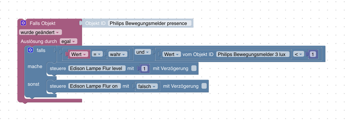

      Kann mir jemand mit meinem Skript helfen ? Das Licht soll bei Bewegungserkennung für 30 Sekunden AN gehen aber nur wenn's dunkel - Lux < 3.
      Ich wollte auch vermeiden, dass die Lampe permanent AN bleibt weil das Lux Wert nach einschalten über > 3 Lux steigt.
      Das Skript funktioniert, aber manchmal geht die Lampe in der Nacht garnicht an.

              @jensven Ich habe mein Skript bisshen korrigiert aber , die Lampe geht leider nicht aus

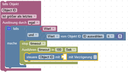

                @umbrella1980 Vielleicht klappt es so besser:

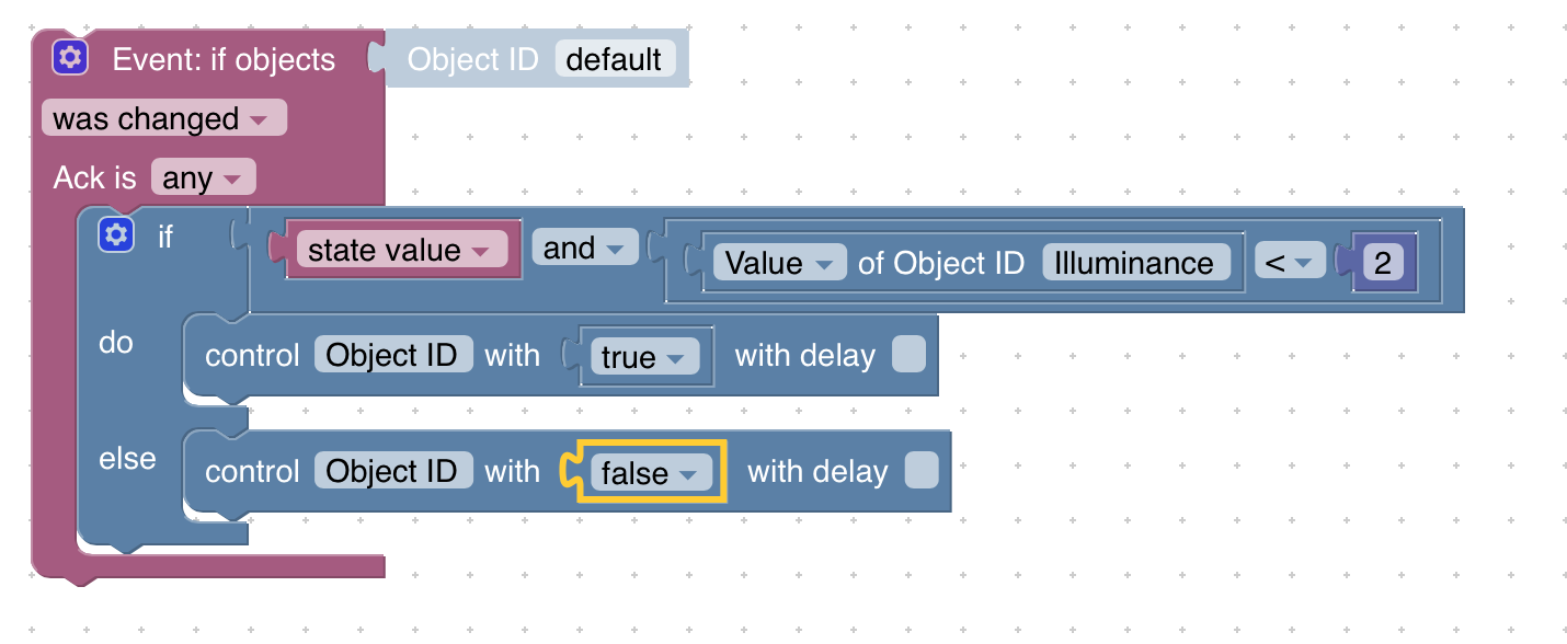

                  A Former User @Umbrella1980 last edited by
                  @umbrella1980 said in Bewegungsmelder über ZigBee:
                  Wie sieht denn dein korrigiertes Blockly nun aus? Habe auch mehrere Philips BWM und finde sie sind recht zuverlässig was das erfassen von Helligkeit und Bewegung ist.

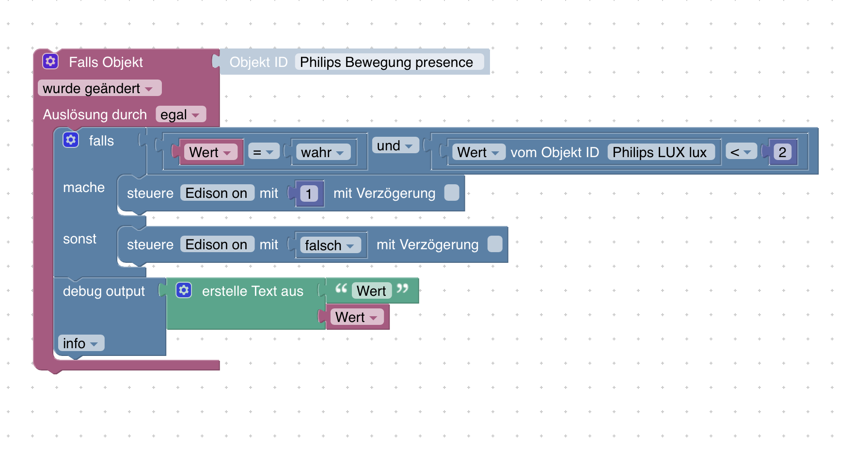

                    Umbrella1980 @Guest last edited by
                    Das ist nicht das beste aber geht. Manchmal reagiert die Lampe leider nicht.
                    ? J 2 Replies Last reply Reply Quote 0
                      @umbrella1980 Du steuerst die Lampe einmal mit einem Zahlenwert an und beim ausschalten nutzt du einen Booleschen Wert. Ich denke du solltest beim einschalten "wahr" nutzen anstatt die 1. Anbei eine Vorlage.

                        jensven @Umbrella1980 last edited by
                        @umbrella1980
                        Die Lampe müsste ja auch einen Datenpunkt "level.Brightness" oder ähnlich haben.
                        Statt "steuere Edison on mit 1" solltest du dann eben den Brightness Datenpunkt mit 1 ansteuern, somit wird die Lampe eingeschaltet und auf den Level1 der Helligkeit gesetzt.
