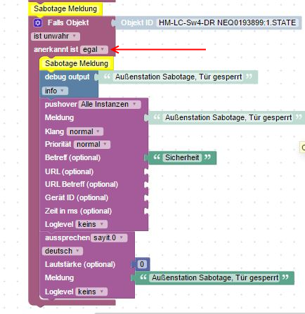

      ich habe Sayit Ausgaben doppelt, kommt in etwa 1-2 Sekunden Abstand und überlagert sich dann, habe sehr viel über Probleme diesbezüglich gelesen, allerdings nicht das passende gefunden.Einstellungen im sayit, alles mögliche ausprobiert, mit Ankündigung, ohne, Ankündigungslänge, das eintige was ich ausgelassen habe ist die Browser Instanz, das verstehe ich nicht so Recht, möchte die Ausgabe auch auf allen Geräten haben. Weiter ist es nicht immer, aber von 10 x, etwa 8-9 mal.
      Ich denke das ein Fehler im Blockly auszuschließen ist, habe einen Auszug mit angehangen.

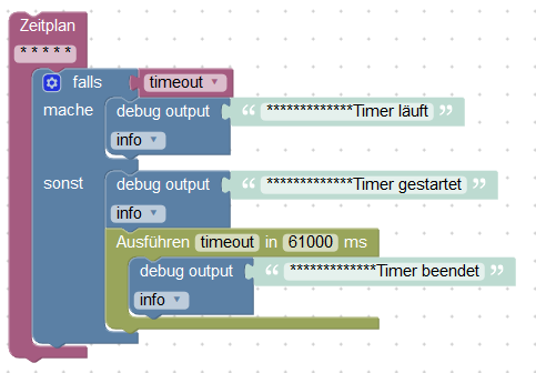

            Habe mit "Timer abfragen" etwas experimentiert.
            Geht leider nicht. 😢
            Ein Timer ist vom Objekt und da kommt man mit Blockly Mitteln nicht weiter.
            Oder besser: Ich wüsste nicht wie.
            Ich hatte mit das so vorgestellt.
            Aber das Timer-Objekt stellt kein Attribut zur Verfügung.
            Vielleicht hat das Bluefox nicht vorgesehen oder es ist nicht möglich.

                Bitte ändern: "anerkant ist egal" auf "true"

                        mike2712 last edited by
                        das hat leider auch nicht den gewünschten Erfolg gebracht, immer noch 2 Meldungen direkt hintereinander.

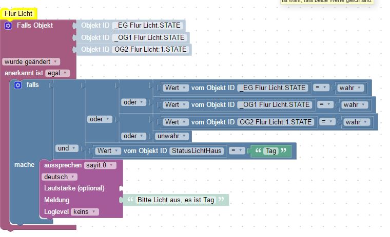

                        Komisch ist, das nicht alle sayit Mitteilungen doppelt kommen, dieses z.B. funktioniert mit nur einer Ansage.
                         ![670_licht.jpg](/assets/uploads/files/670_licht.jpg)

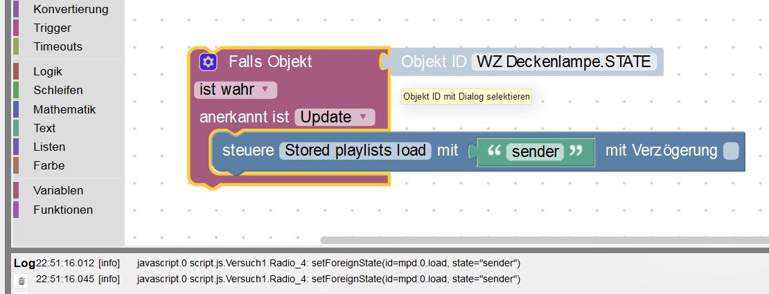

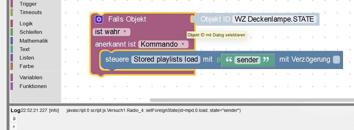

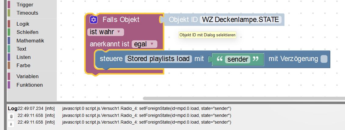

                                Hi, ich bin auch gerade auf dieses Phänomen gestossen, jedoch abseits von SayIt. Mein erstes Blocklyobjekt:
                                In meinem Fall "war" es ein wenig tricky da die Playlist 3 geladen und somit jeder Eintrag 3-fach vorhanden war. Mit "Kommando" passt es zufällig jetzt für mich. (PI2 rebooten brachte keine positive Änderung, Ergebnis bleibt gleich.)

                                  Bei "Update" und "Kommando" wird bei dem Trigger eine zusätzliche Bedingung "ack" abgefragt.
                                  Wenn "Update" gesetzt ist, muss diese true sein und bei "Kommando" false.
                                  Kommt irgendwie aus den Tiefen von ioBroker.javascript.
                                  Aber vielleicht hast Du ja Glück und jemand der Ahnung hat, ließt unter "Blockly Sayit Ansagen doppelt" von Deinem Problem. :roll:
                                  Versuche mit "Kommando" kommen bei mir nie zu einem Ergebnis.
