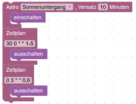

      der UseCase ist eigentlich recht simpel:
      Einschalten zum Sonnenuntergang
      Ausschalten Mo-Fr um 00:30 Uhr und
      Ausschalten Sa-So um 03:00 Uhr
      Aber alle bisherigen Versuche funktionieren nicht.
      Die aktuelle Version sieht so aus:
      Anschalten funktioniert, aber das Ausschalten triggert so gar nicht. Die Log-Ausgaben sind auch nicht zu finden.

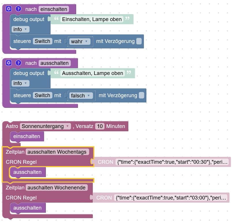

      2 Scripte (eines zum Einschalten und eines zum Ausschalten) funktioniert auch nicht.

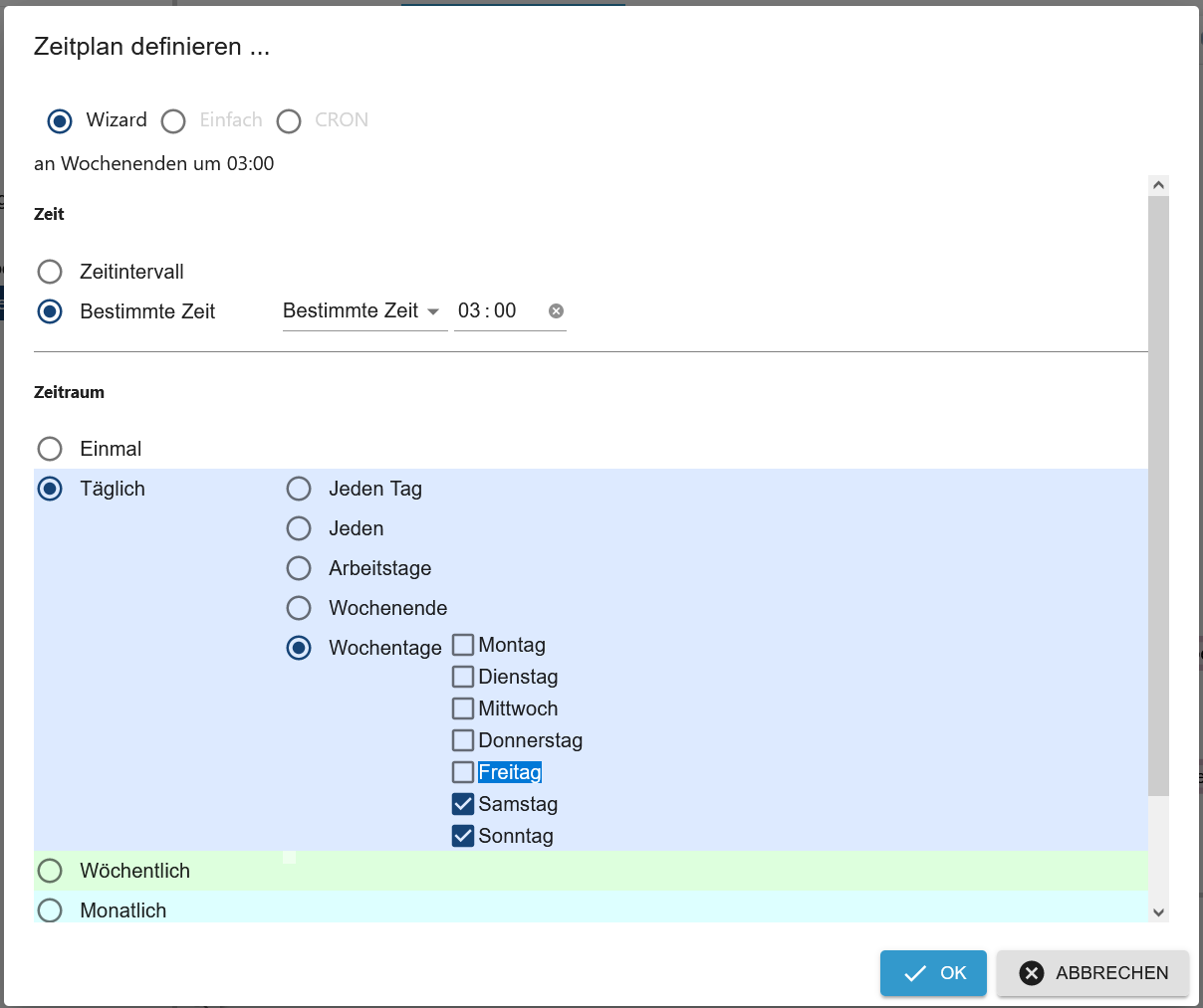

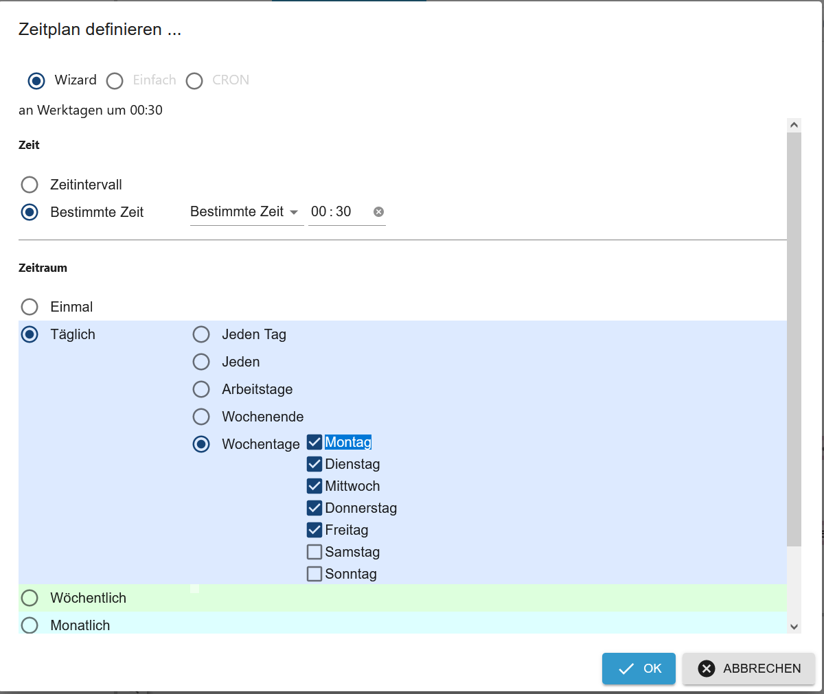

      Der aktuelle Zeitplan ist nur die letzte Version. Ich habe schon alle anderen Zeitpläne probiert, allerdings mit demselben Ergebnis: Die Lampe leucht die ganze Nacht durch.
      Ich vermute, ich mache einen grundsätzlichen Fehler, weiß aber gar nicht mehr weiter.

          Das wirklich Seltsame ist ja, daß in einem Testscript mit anderen Zeiten alles richtig funktioniert: Astro-Timer mit ausreichend Versatz damit der auch viel früher getriggert wird. Und Ausschalten kurz nach dem Einschalten. Also nur Veränderungen an den Uhrzeiten selbst.
          Ich habe das mal auf eine reines Cron geändert:
          Morgen früh werde ich das Ergebnis begutachten können.
