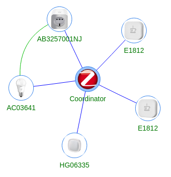

      seit Kurzem hat neben Sonoff, Shelly und Homematic auch Zigbee in mein SmartHome Einzug gehalten.
      Am IOBroker betreibe ich dafür einen CC2531 mit dem Zigbee Adapter. Als weitere Zigbee Geräte werkeln aktuell 2 IKEA Short Buttons (angelernt als E1812) und eine OSRAM Smart+ Lampe (angelernt als AC03641).
      Aktuell sind in der Netzwerk-Map im Zigbee Adapter alle direkt (mit den Linien) mit dem CC2531 (Coordinator) verbunden.
      Nun habe ich gelesen, dass Komponenten, die permanent mit Strom versorgt werden (Steckdosen, Lampen, ...), selbst auch als Router agieren können, um die Reich-/Spannweite des Zigbee-Netzwerkes zu vergrößern.
      Muss man dafür etwas spezielles einstellen, oder regeln die Komponenten das allein?
      Oder anders gefragt: Kann es sein, dass sich auch mal eines meiner Zigbee Geräte (Button, ...) mit der Lampe anstatt mit dem CC2531 verbindet, wenn der CC2531 außer Reichweite des Tasters ist, die Lampe aber nicht?

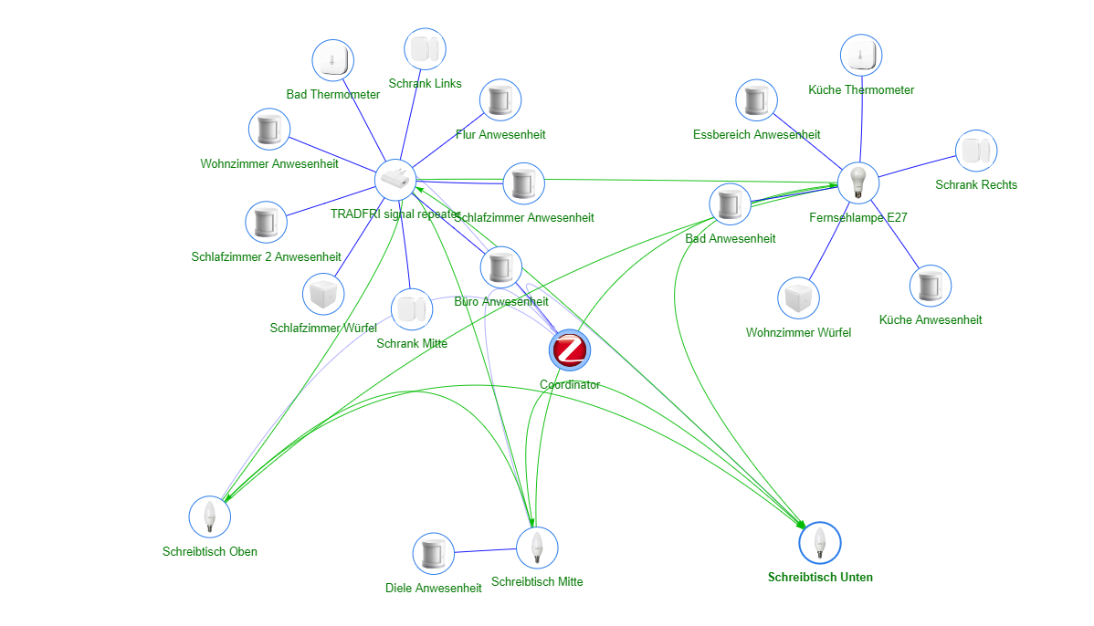

          @fiberman Das geht ganz von alleine - inzwischen hat bei mir kein einziges Gerät mehr direkten Kontakt zum CC2531. Du darfst nur nicht erwarten, dass das logisch ist, wie sich das Netz anordnet. Du siehst zum Beispiel 3 Kontaktsensoren für meinen Kleiderschrank (Links, Mitte, Rechts). Im gleichen Raum befindet sich der Tradfi Repeater - trotzdem verbindet sich der rechte Schrankkontakt lieber mit einer Lampe in einem ganz anderen Zimmer.
          Man sollte auch immer da pairen, wo das Gerät im Einsatz ist, sonst kann es lange dauern bis sich das umstrukturiert.
