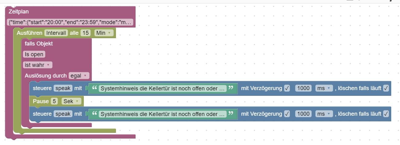

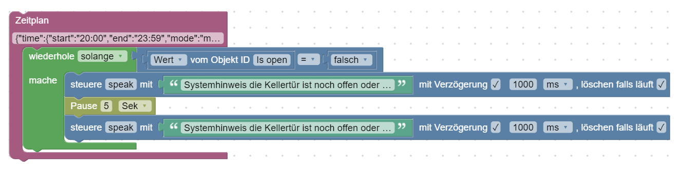

          joachim.knape @sigi234 last edited by
          @sigi234 verwirrtguck.. habs hinbekommen.. kichert
          B Homoran 2 Replies Last reply Reply Quote 0

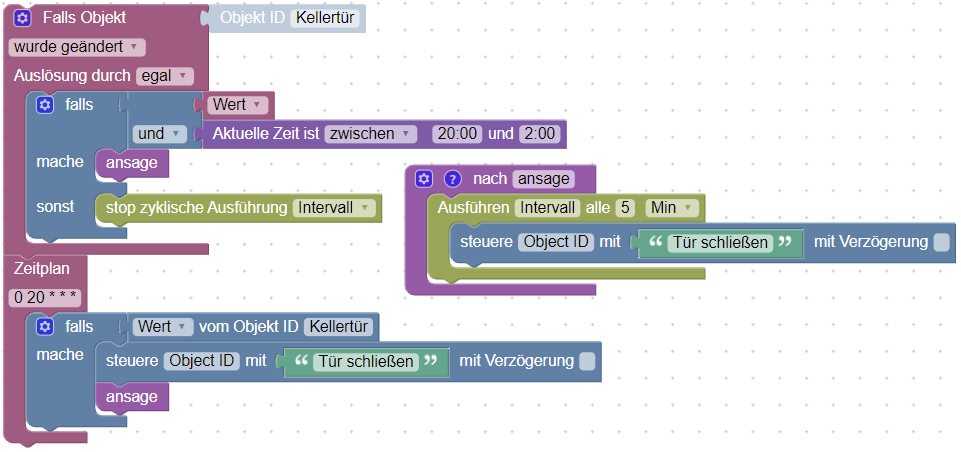

            Burg_Io @joachim.knape last edited by Burg_Io
            @joachim-knape
            wolltest du nicht die zeit von 20.00 - 02.00 uhr erfassen? und warum mit einer pause von 5sek arbeiten?
            meine idee wäre so:
            die sache mit der zeit wurde in dem video von stefan (.verdrahtet.info) gut erklärt:
            ioBroker Blockly #4: Wie erkenne ich die Nacht?
              joachim.knape @Burg_Io last edited by
              @burg_io das wird so wie in deinem script nicht funktionieren. der trigger soll ja nicht die statusänderung der tür sein (sie könnte ja auch schon seit 1700 offen stehen) sondern die zeit, daß eben ab einer bestimmten uhrzeit mit den alexa hinweisen begonnen wird. und daß alexa dann eben so lange nervt, bis die tür geschlossen wurde.
              die 5sekunden pause ist ein test, weil ich 2 verschiedene dots anspreche und die sich nicht ins gehege kommen sollen.
                @joachim-knape
                nicht ganz. er fragt den ganzen tag den trigger ab, aber nur wenn die tür offen ist und die zeit in deinem benannten zeitraum liegt, wird die meldung ausgelöst und aller 5min widerholt.

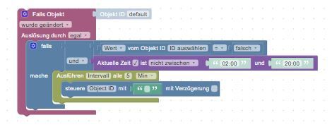

                  Homoran Global Moderator Administrators @joachim.knape last edited by
                  @joachim-knape wiederhole solange feuert im Millisekundentakt und legt dir deine Installation lahm
                    joachim.knape @Homoran last edited by
                    @homoran also eher so?

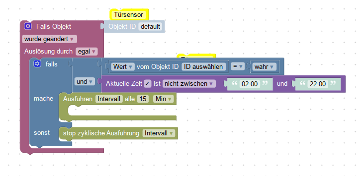

                    Homoran G 2 Replies Last reply Reply Quote 0

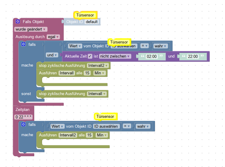

                      @joachim-knape sagte in Zeitsteuerung mal etwas anders..:
                      also eher so?
                      Ja, eher!
                      Aber da muss noch ein stop Intervall rein wenn die Tür zu ist.
                      Such mal im Forum da gibt es gefühlt hunderte solcher "Erinnerungs"-Blocklys
                        @homoran finde dafür keinen baustein.. grummel

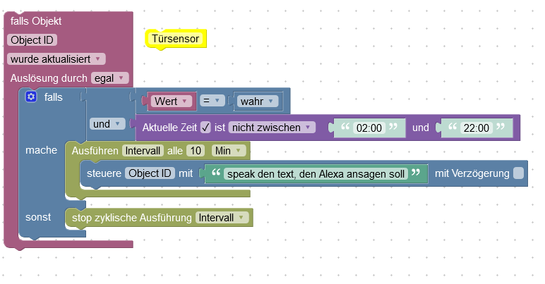

                        • G
                          guergen @joachim.knape last edited by guergen
                          @joachim-knape Trigger im Trigger ist nicht gut... nimm einfach ein blaues falls-Objekt!
                          Vielleicht kann man in dem Fall ja auch mit einem "wird aktualisiert" arbeiten
                            in etwa so (mit der ganz heißen Nadel gestrickt!):
                            ABER:
                            was ist wenn die Tür um 02:00 immer noch nicht zu ist?
                            oder erst um 03:00 geöffnet wird
                            Da sind bestimmt noch Fehler drin
                            • G
                              @joachim-knape Ich würde das hier mal versuchen, da ist der aktuelle Zustand der Tür egal, kommt aber immer drauf an, wann der Sensor sich aktualisiert:
                              • G
                                guergen @Homoran last edited by
                                @homoran sagte in Zeitsteuerung mal etwas anders..:
                                ABER:
                                Wenn die Tür noch nicht zu ist, passiert nix mehr, genauso nach 2:00Uhr!
                                  Homoran Global Moderator Administrators @guergen last edited by
                                  @guergen sagte in Zeitsteuerung mal etwas anders..:
                                  eben!
                                  Keinerlei Warnung und wer weiß wer kann die Schlafenden aus dem Bett klauen
                                  • G
                                    @homoran Aber mal ganz ehrlich, wenn ab 22 Uhr im 10 Minutentakt die Meldung kommt und ignoriert wird, bringt das smarte Haus auch nix!
                                    Es sei denn, man kommt er später heim, dann muss man sich noch was anderes zusätzliches ausdenken. Zum Beispiel, wenn im Flur nach 2 Uhr das Licht angemacht wird, wird der Türsensor abermals abgefragt und alle Lampen im Haus fangen an zu blinken falls die Tür immer noch oder schon wieder auf ist 🙂
                                      Mit genug Sitzfleisch der holden Gattin 😂
                                      Das war aber nicht was ich meinte, sondern
                                      • G
                                        @homoran Man könnte ja auch selbst aufstehen, wenn man so eine Gattin hat 😉
                                        Machbar ist vieles, ich sehe das immer, wenn am scripten bin, was einem da immer noch so einfällt...

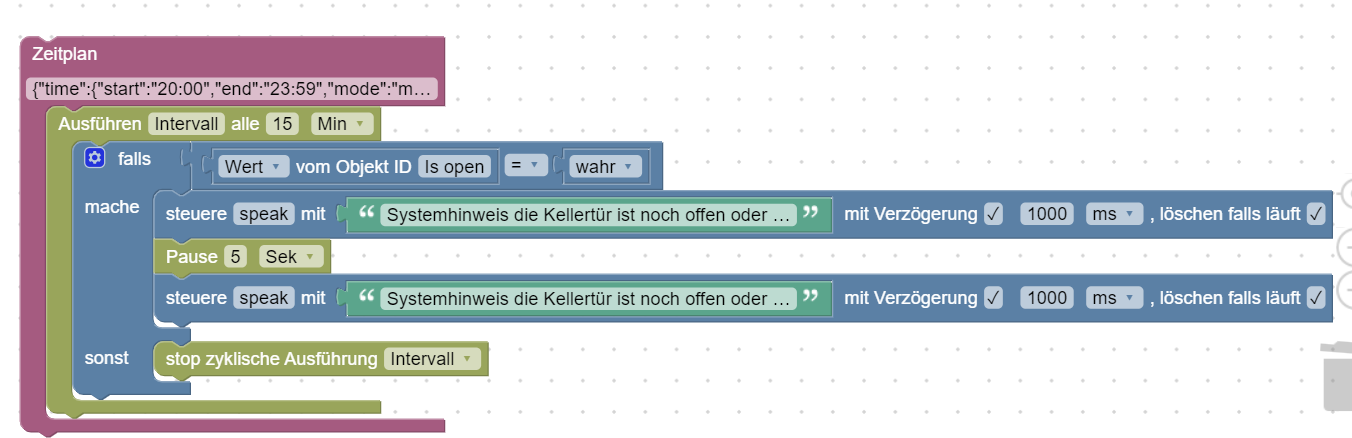

                                          joachim.knape @guergen last edited by
                                          @guergen ich will mein weib ja nur nerven, bis sie die kellertür zu macht. also hopp hoch vom sofa. und wenn ich abends ausser haus bin und erst später wieder nach hause komme, hab ich ja die kellertür vorher zu gemacht und abgeschlossen. meistens jedenfalls.
                                          warum smart home? weil ich es kann. man kanns auch übertreiben. ich sehe das ganze eben nur als hinweis am abend, daß man die tür schliessen sollte. in einer vis wird es ja auch angezeigt, soll ja nur ein zusätzlicher akustischer hinweis sein, weil man ja nicht ständig handy oder tablet oder screen vor der nase hat.
                                            @joachim-knape
                                            warum nimmst du einen Schedule und nicht den Türkontakt als trigger?
                                            Was steht denn da drin?
                                            im Schlimmsten Fall nutzt der nämlich gar ncihts
