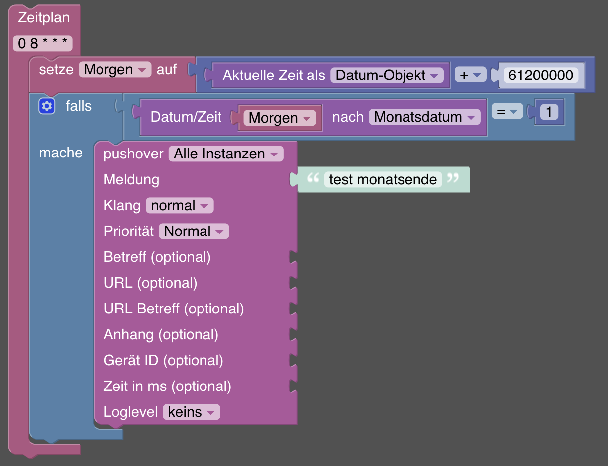

      Hallöchen, brauche auch mal wieder ne gute Idee ...
      und zwar brauche ich eine Benachrichtigung am Monats-letzten ...
      habe noch nicht wirklich eine Idee ...
      prüfen welcher Tag und Monat, wie viele Tage er hat und dann am letzen Message .. 🤔
      oder nen ical Eintrag jeweils am letzen machen und warten bis der auftaucht ? 😃
      jemand ne brauchbare Idee wie es mit Bockly klappt ?

        @dom-sch Hier gab es das schon einmal.
        Gruß, Jürgen

            @wildbill
            Super so gehts, danke für den Tip 👍
