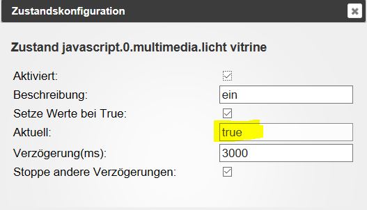

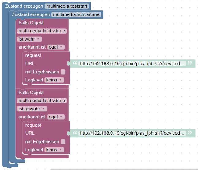

      Also: Aufgabenstellung: Wenn ein Datenpunkt auf TRUE geht, dann soll das Licht in der Vitrine einschalten und drei Sekunden später wieder ausschalten. (Ist nur ein Test für Größeres).
      Folgende Schritte habe ich erledigt.
      Blockly angelegt. Der direkte Test funktioniert, Licht geht je nach Zustand ein und aus.

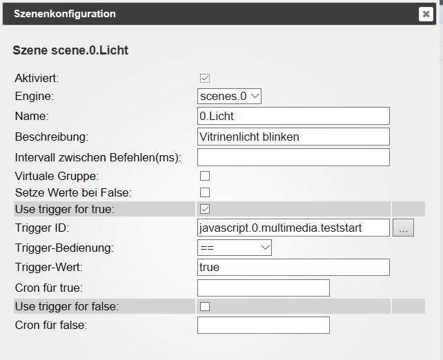

      Szene angelegt.
      Datenpunkte hinzugefügt. Hier bin ich der Meinung das ich den Zielwert definieren können sollte. Leider kann ich es nicht.
      Deshalb passiert wohl nichts. Wo ist mein Denkfehler?

        Hallo Günther,
        ich habe es eben nur überflogen,
        du nutzt als trigger "multimedia.teststart == true"
        das ist doch dein Programm, oder?

          Ja, passt auch. Habe den Fehler schon gefunden.
          Ich Depp hatte ein Blank statt einem Underscore in dem einem Datenpunkt drinnen.
          War so nicht geplant, zu schnell getippt.
          Nun funktioniert es.
