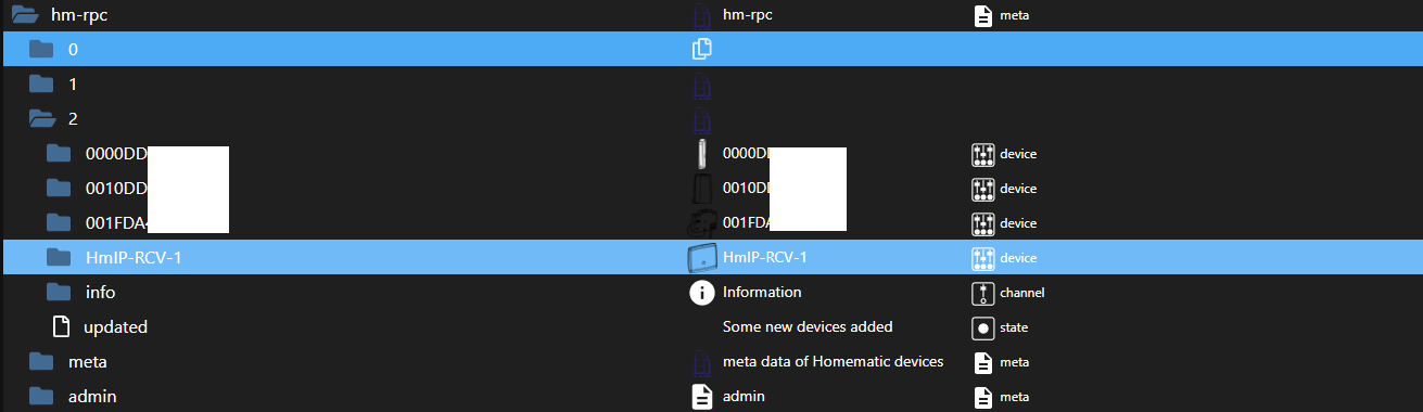

      habe mal meine ersten HM-IP Devices in Betrieb genommen. Die Geräte sind nach neustart des RPC Adapters auch in iobroker aber:
      a) sind die Symbole im Dark Mode teilweise nicht zu erkennen
      b) wurden die Namen nicht aus der CCU übernommen
      Sind das eventuell bekannte Themen oder wie bekomme ich zumindest die Namen in iobroker?

          hast mich auf die richtige Spur gebracht. Im REGA war der haken bei HMIP nicht gesetzt da ich bisher keine IP Devices hatte.
          Nach setzten des hakens und start von Rega sind die Namen da.
          Lediglich die Symbole sind bei zwei von dreien im Darkmode nicht bzw. nur schwer erkennbar.
