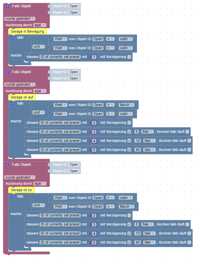

      ich habe mit WLED die dem ein oder andern bekannte Garagentorfahrt realisiert.
      Habe mir hier zwei Fensterkontakten zur Hilfe genommen.
      Soweit läuft auch alles. Nur bei runterfahren Script Bereich "Garage in Bewegung" startet das Preset 1 und das wird dann durch den Bereich "Garage ist zu" (was 1:1 die Kopie von "Garage ist auf" ist. Bis auf die natürlich verdrehten Datenpunkte)) abgelöst. Aber schon während der Fahrt startet der Bereich "Garage ist zu". Das könnte dem Grunde nur gehen, wenn ein Sensor zwischendurch schon seinen Wert wechselt. Macht es aber nicht. Und er spielt auch die falsche Reihenfolge ab.
      Es kommt als Preset 1 dann startet Preset Preset 3 (obwohl 2 kommen müsste) halt zu früh, dann kommt 4 und dann 2 und 5 kommt halt nicht erst nach 40 Sek. sondern recht zugig.
      Ich verstehe es nicht. Am Ende auch der Code dazu.
      on({id: new RegExp('deconz\\.0\\.sensors\\.00158d0003969b2a\\.open' + "$|" + 'deconz\\.0\\.sensors\\.00158d00040ad900\\.open' + "$"), change: "ne"}, async function (obj) {
          // Garage in Bewegung
        if (getState("deconz.0.sensors.00158d0003969b2a.open").val == true && getState("deconz.0.sensors.00158d00040ad900.open").val == true) {
          setState("wled.0.e09806861c93.ps"/*ID of currently set preset*/, 1);
          // Garage ist auf
        if (getState("deconz.0.sensors.00158d0003969b2a.open").val == false && getState("deconz.0.sensors.00158d00040ad900.open").val == true) {
          setState("wled.0.e09806861c93.ps"/*ID of currently set preset*/, 2);
          setStateDelayed("wled.0.e09806861c93.ps"/*ID of currently set preset*/, 3, 5000, false);
          setStateDelayed("wled.0.e09806861c93.ps"/*ID of currently set preset*/, 4, 10000, false);
          setStateDelayed("wled.0.e09806861c93.ps"/*ID of currently set preset*/, 5, 40000, false);
          // Garage ist zu
        if (getState("deconz.0.sensors.00158d0003969b2a.open").val == true && getState("deconz.0.sensors.00158d00040ad900.open").val == false) {

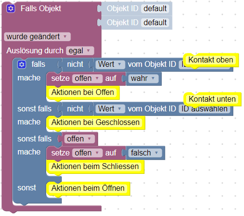

        paul53 @Vocaris last edited by paul53
        @vocaris
        Dem Skript entnehme ich, dass zwei Endlagenschalter (offen / geschlossen) bei false die Endlage signalisieren?
        Dann bitte nur einen Trigger-Block verwenden:
            @vocaris sagte:
            Wenn das Tor unten ist ist Kontakt 1 auf geschlossen und Kontakt 2 auf offen.
            Bewegst sich das Tor sind beide auf offen
            Wenn das Tor oben ist ist Kontakt 1 auf offen und Kontakt 2 auf geschlossen.
            Genau so habe ich es interpretiert (Kontakt offen = true).
            @vocaris sagte in WLED- Garagefahrt Scriptfehler?:
            Bei deinem Script scheinen zuerst Datenpunkte gesetzt zu werden und ich müsste in meinem Script dann nicht die FK ansprechen sondern die Datenpunkte.
            Muss ich das verstehen?

                  @paul53 Ich hab das Blockly mal versucht nachzubauen. Ich hab zunächst die Endschalter nur als Datenpunkte manuell bedient. Dann kommen 4 Fehlermeldungen:
                  11:34:49.782	error	javascript.0 (127) script.js.common.Test_Garage: The "getState" method cannot be used synchronously, because the adapter setting "Do not subscribe to all states on start" is enabled.
                  11:34:49.783	error	javascript.0 (127) script.js.common.Test_Garage: Please disable that setting or use "getState" with a callback, e.g.: getState("0_userdata.0.Garage.oben", (err, state) => { ... });
                  11:34:49.785	error	javascript.0 (127) script.js.common.Test_Garage: TypeError: Cannot read property 'val' of undefined
                  11:34:49.786	error	javascript.0 (127) at Object.<anonymous> (script.js.common.Test_Garage:6:44)
                  Was hab ich denn da falsch gemacht?
                  LG Rainer
                    paul53 @Rene55 last edited by
                    @rene55 sagte: adapter setting "Do not subscribe to all states on start" is enabled.
                    Nimm den Haken in der Konfiguration der Javascript-Instanz raus.
                    • Rene55
                      @paul53 Tausend Dank. Das wars - wäre ich nie drauf gekommen, da der Haken schon seit 'ewigen' Zeiten drin war und noch nie Probleme gemacht hat.
