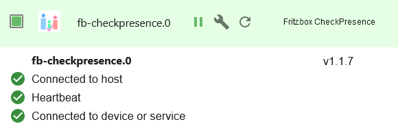

                        Hallo, ich habe auf Github eine neue Version hochgeladen. Bitte einmal testen.
                          reinernippes @afuerhoff last edited by
                          @afuerhoff sieht gut aus. danke.
                          afuerhoff 1 Reply Last reply Reply Quote 0
                          • afuerhoff
                            afuerhoff Developer @reinernippes last edited by
                            @reinernippes
                            Hallo, der neue Stand wird dann in Kürze als Version 1.1.8 ins latest Repository kommen.
