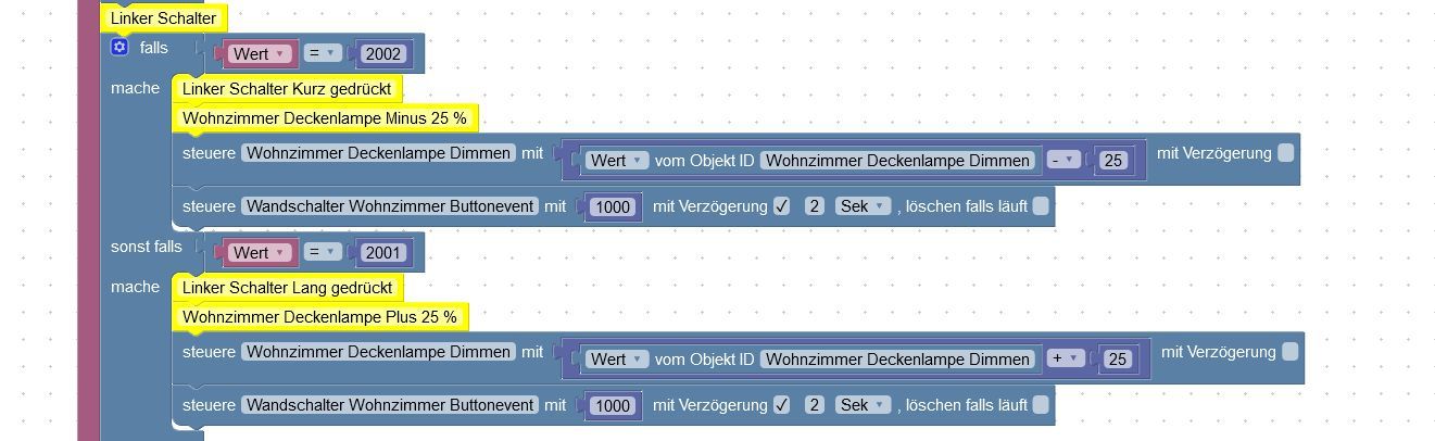

      Ich bin auf der Suche nach einem Denkanstoß für ein Blockly um meine Schlafzimmerlampe mit einem Aqara 6 Fach Schalter zu dimmen. Ein und Aus ist ja kein Problem, aber bei dem dimmen, weiß ich wirklich nicht wie und wo ich anfangen soll.
      Wäre cool, wenn mir jemand helfen könnte.
        Michi68 last edited by
        eigentlich ganz einfach, kommt aber auf die Datenpunkte deiner Lampe an, bei mir level.
        Gruß Michael
          lustig29 @Michi68 last edited by
          @michi68
          Super, werde ich nachher gleich mal testen. Vielen Dank.
