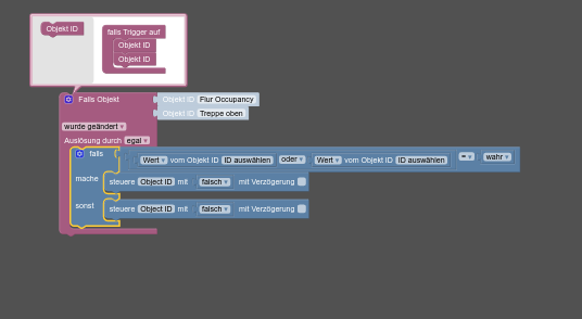

        crunchip Forum Testing Most Active @Thomas Braun last edited by
        @thomas-braun von der Grund-Logik her so
          Thomas Braun Most Active @crunchip last edited by
          @crunchip
          Danke dir! Funktioniert in den Grundzügen. Jetzt kann ich es noch verfeinern.

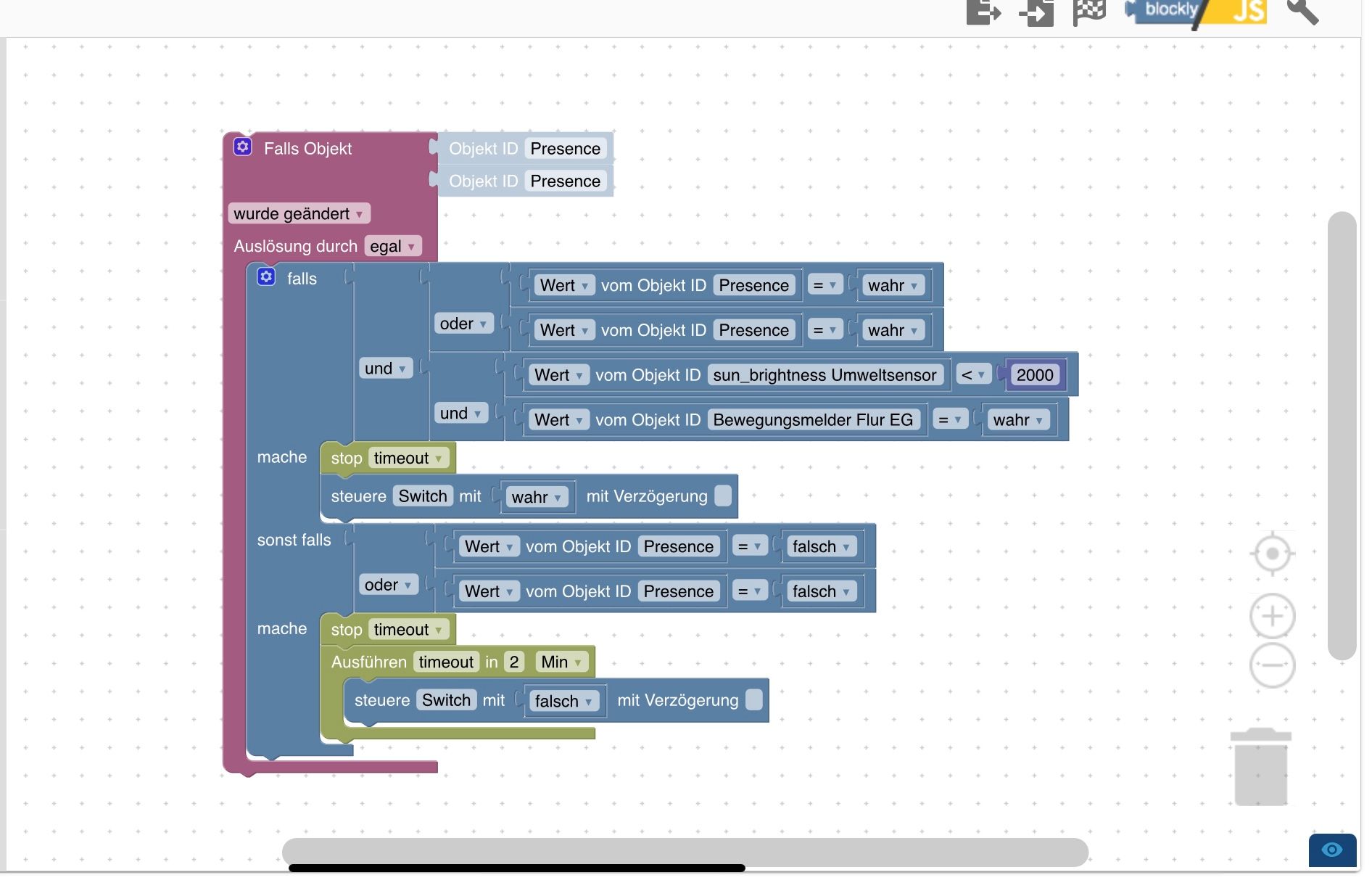

                Markus Frankl @Thomas Braun last edited by
                @thomas-braun
                Ich habs so gelöst. Funktioniert einwandfrei... War eines meiner ersten Blocklys... Könnte man noch etwas verkürzen... z.B wenn Wert anstatt von Wert von xxx usw.
                Dazu hab ich mir noch eine Möglichkeit eingebaut, die Bewegungsmelder Steuerung auszuschalten um auf manual Betrieb zu wechseln oder eben auch Dauerhaft aus, wenn die Frau mal wieder paar Kerzen aufstellen will. 😅

                  dslraser Forum Testing Most Active @Markus Frankl last edited by
                  @markus-frankl
                  Bei Deinem sonst falls hast Du oder ?
                  Das bedeutet doch, wenn nur einer der Melder keine Bewegung mehr erkennt wird es schon dunkel ? Soll das so ?
                  J 1 Reply Last reply Reply Quote -1
                    Jan1 @dslraser last edited by
                    @dslraser
                    ne, das macht nix, weil ja wenn nur einer auf FALLS geht immer noch einer auf TRUE steht und somit die erste Bedingung erfüllt ist.
                    Was hier vereinfacht werden kann, ist das FALLS SONST in ein einfaches SONST ganz ohne extra Abfrage zu ändern, da das eine das andere eh ausschließt.
                      Markus Frankl @Jan1 last edited by
                      @jan1
                      Genau das war mein Gedankengang 👍🏻
                      Und ich kann bestätigen, Licht bleibt an, egal ob einer auf false springt oder nicht.
                        Jan1 @Markus Frankl last edited by
                        @markus-frankl
                        Stimmt, das macht die UND oben. Dann eben doch so, wobei man nicht auf =wahr abfragt, macht die FALLS doch eh.
                          @jan1
                          Das weiß ich jetzt auch.. Wie oben erwähnt, ist das eines meiner ersten Blocklys und wenn ich mal dazu komme werde ich diese auch noch etwas optimieren.
                          Vor nem Jahr war ich froh drüber, das es funktioniert 😀

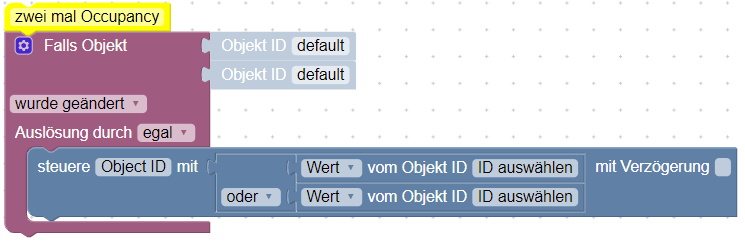

                                paul53 @Thomas Braun last edited by
                                @thomas-braun sagte: Funktioniert in den Grundzügen.
                                Einfachste Version:
                                  Thomas Braun Most Active @paul53 last edited by
                                  Das würde aber glaube ich nur funktionieren, wenn beide Objekte den gleichen Status haben.
                                  Bei mir könnte aber einer true und der andere false sein.
                                    @thomas-braun sagte: Das würde aber glaube ich nur funktionieren, wenn beide Objekte den gleichen Status haben.
                                    Nein, das ist eine Oder-Verknüpfung: Wenn mind. ein Wert true ist, ist das Ergebnis true.
