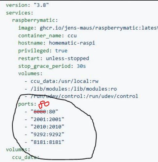

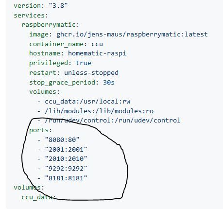

      Im Docker ist die weiterleitung von Port 8080 auf Port 80 eingestellet. Wenn ich jetzt bei Backitup die Adresse der CCU ändere auf xx.xx.xx.xx:8080 meldet er folgendes: "[ERROR] [ccu] - [IGNORED] Cannot parse answer: SyntaxError: Unexpected end of JSON input"

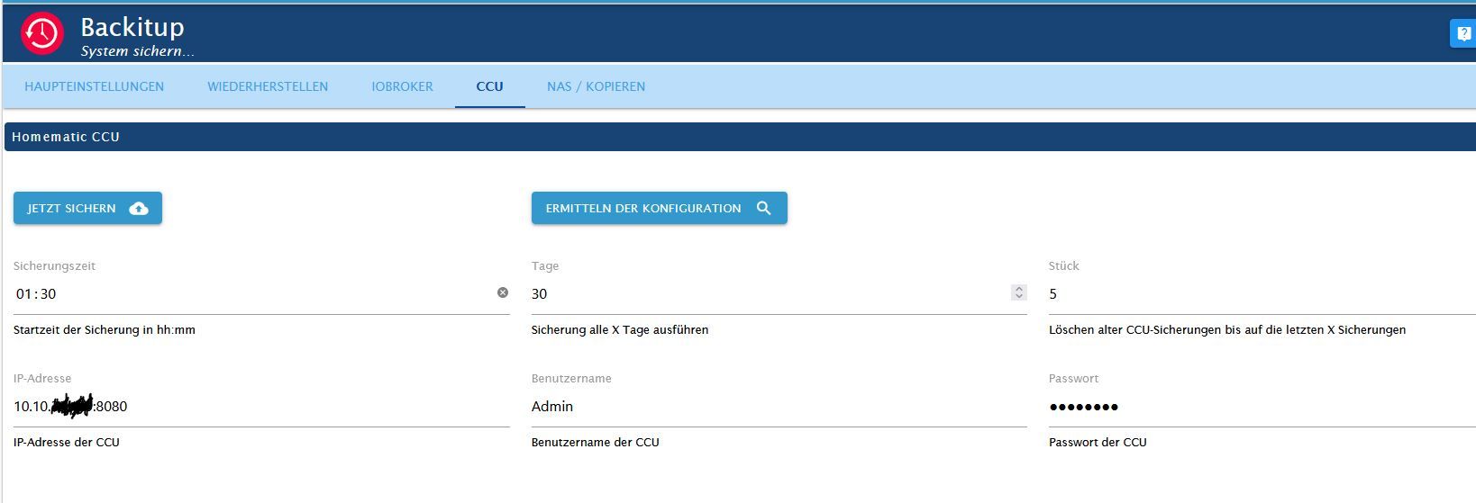

        Zeige mal die CCU Config von Backitup
          SchAndy @simatec last edited by
          @simatec
          Anbei ein Bild,
          wie gesagt, in Docker ist die Weiterleitung von Port 8080 auf Port 80 zur CCU. So wie es in dem Leitfaden von Raspberrymatic steht.

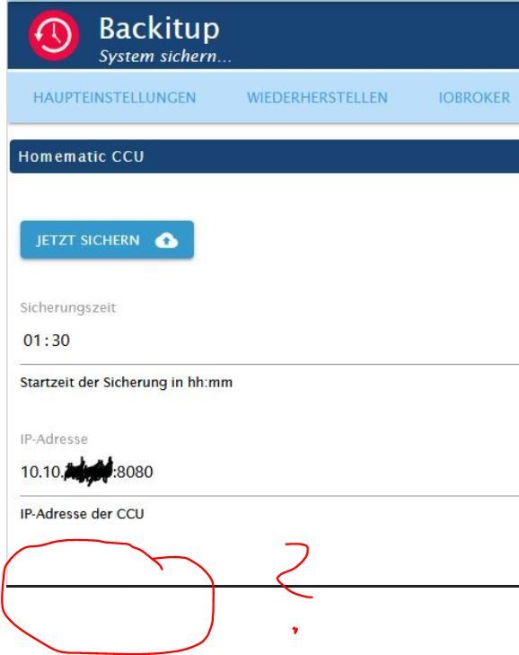

            @schandy Trage mal bitte nur die IP ohne Port ein
              @simatec gleiche Problem:

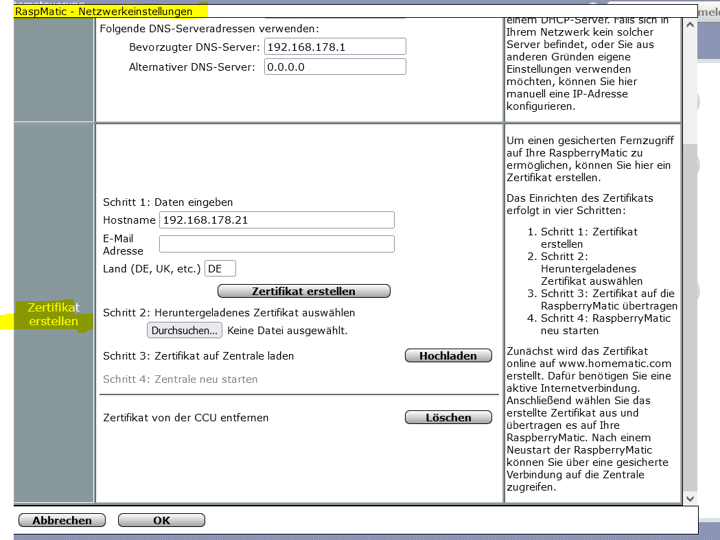

                  @schandy ein nich signiertes Zertifikat
                    @simatec das Heißt für mich was?
                    Mit diesem Zertifikat Zeugs kenne ich mich nicht aus... Wie kann man das den signieren?

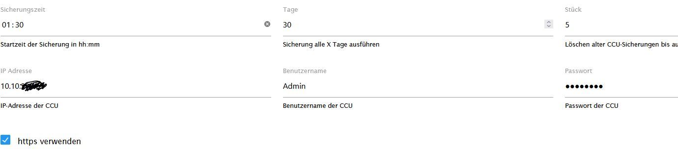

                      Dein Screenshot ist abgeschnitten , nutzt du HTTPS um auf die Raspberry zu kommen ?
                        SchAndy @Glasfaser last edited by
                        @glasfaser jap, Der haken in Backitup ist dafür auch gesetzt

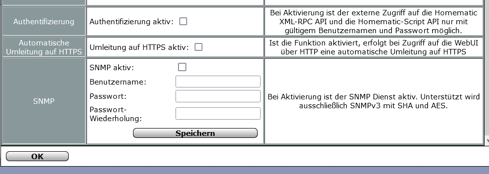

                            @glasfaser Es geht beides nicht. Wenn ich Raspberrymatic den haken entferne bekomme ich diese Meldung
                            Die gleiche Meldung kommt auch, wenn ich in Backitup den haken bei "nutze https" entferne.
                            Glasfaser 2 Replies Last reply Reply Quote 0

                              Zeige bitte einen aktuellen Screenshot von den CCU Backitup Einstellungen .
                                Ich nutzte Rasperrymatic in einer Synology VM und IoBroker habe ich im Docker.
                                Wie kommst du auf 8080 im Docker das Rasperrymatic so angesprochen wird.
                                Wenn ich die IP mit 8080 nutze funktioniert nichts , nur bei 80
                                Teste mal mit Umgebungseinstellung 80 : 80
                                S Glasfaser 2 Replies Last reply Reply Quote 0
                                    @glasfaser sagte in Backitup und Docker CCU Backup:
                                    Weil es in der Doku doch so steht?
                                    Hier sind meine Einstellungen
