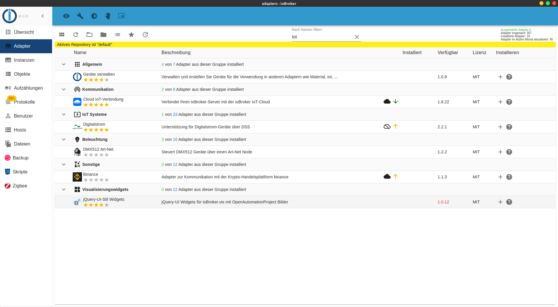

            @lobomau said in 2 Fragen zu Google Home:
            @david-g zu 2. JA: über den iot-Adapter über Google-Geräte
            Meinst du den Cloud ioT Verbindung, Adapter?

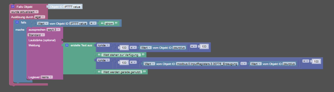

                                  Hier erzählt mir iobroker z.B. wie viel Strom ich erzeuge und verbrauche .
                                  @david-g said in 2 Fragen zu Google Home:
                                  Per Google das Rolladen hoch fahren geht doch auch über den iot Adapter und GHOME. Also eine Gerätesteuerung. Fände es interessant, Text in iobroker zu bekommen.
                                  Auf die gleiche Weise wie ich oben mittels sayit die Sprachausgabe mache kann ich doch dann auch eine Variable oder Datenpunkt mit einem Text befüllen oder eine Telegramm Nachricht schreiben!?
