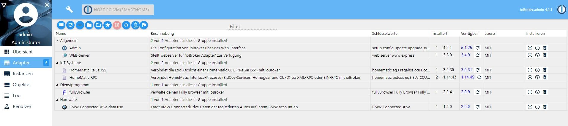

      Hallo an die Gemeinde,
      da mein System veraltet war und ich keine Adapter mehr aktualisieren konnte habe ich mich heute mal daran gemacht den JS Controller und Node.js zu aktualisieren, was auch soweit nach langen einlesen ganz gut geklappt hat.
      Nach dem Update kommt jetzt auch nicht mehr die Meldung beim Update der Adapter "Der Adapter benötigt die Version 3.X". Ich kann das Update starten, aber nach längerer Wartezeit kommt folgende Meldung (Siehe letztes Bild) und nach ein paar Minuten friert der iobroker ein.
      Hier mal ein Stand der Versionen der Adapter ...

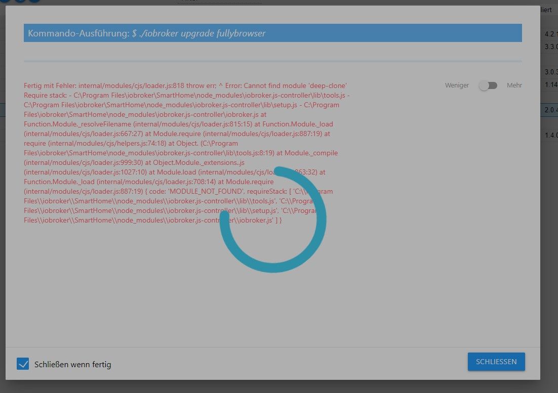

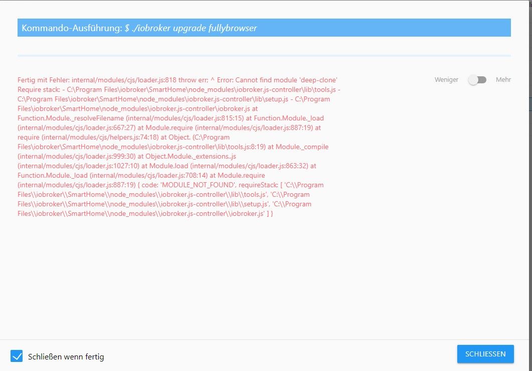

      Fehlermeldung nach einem Versuch einen Adapter zu aktualisieren:
      Ich würde mich freuen, wenn mir jemand helfen könnte.

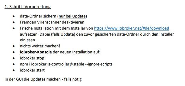

          Da habe ich aber bei meinem vorherigen durchlesen das PDF Dokument der Anleitung für Windows übersehen. Zu dem Punkt 1. in der Anleitung hätte ich ein paar Fragen.
          1. Die Installation/ Update kann ich mir doch sparen oder? Weil der iobroker genau mit diesem Installer installiert wurde.

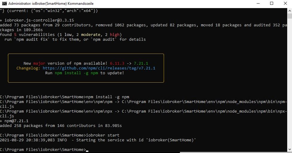

          Im Prinzip habe ich ab "iobroker stop begonnen und zusätzlich wurde ich noch aufgefordert den npm von 6.11.3 auf 7.21.1 zu aktualisieren.

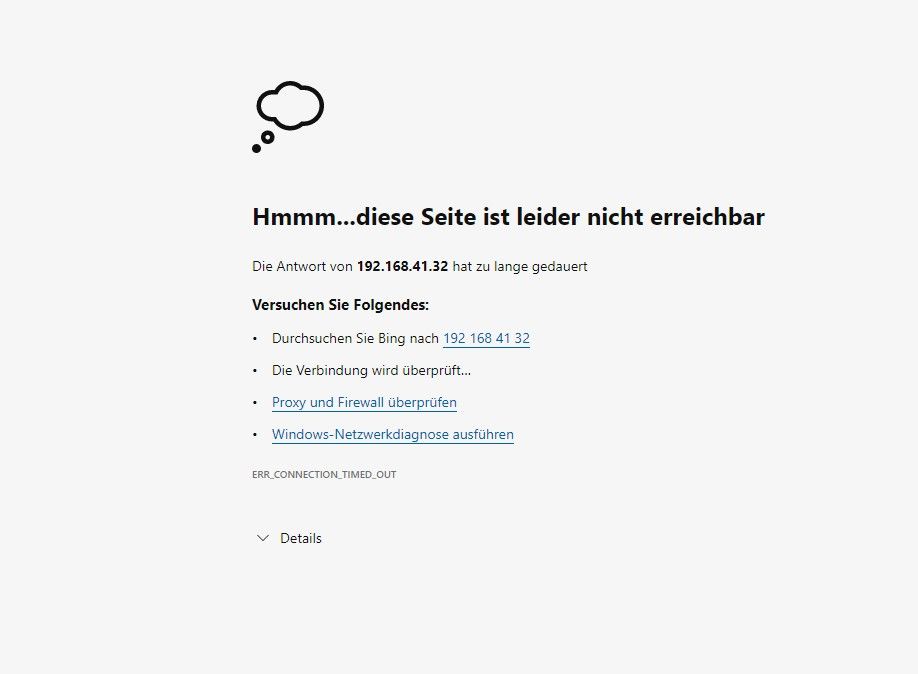

          Nun mein Problem. Weder vor noch nach des Aktualisieren des npm auf die Version 7.21.1 lässt sich die GUi nicht mehr öffnen. Vor Beginn der eigentlichen Installation funktionierte dieser natürlich.
          So wie ich es verstehe muss ich doch bevor ich den "Schritt: JS Controller Update (system.host) " durchführe über die GUI die offenen Updates durchführen oder?
          Woran kann es liegen das sich die GUI nicht mehr öffnen lässt? Gerne gebe ich weitere Infos wenn eswas spezielles benötigt wird.
            Thomas Braun Most Active @Stammtisch last edited by
            @stammtisch
            npm@7 tunlichst vermeiden, die v7 funktioniert nicht richtig rund mit dem ioBroker. Auf npm@6 bleiben, egal was irgendwo in bunten Kästchen steht.

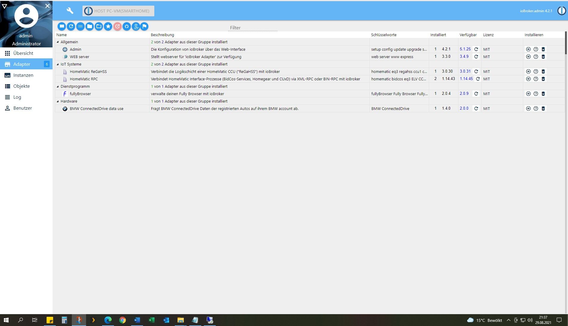

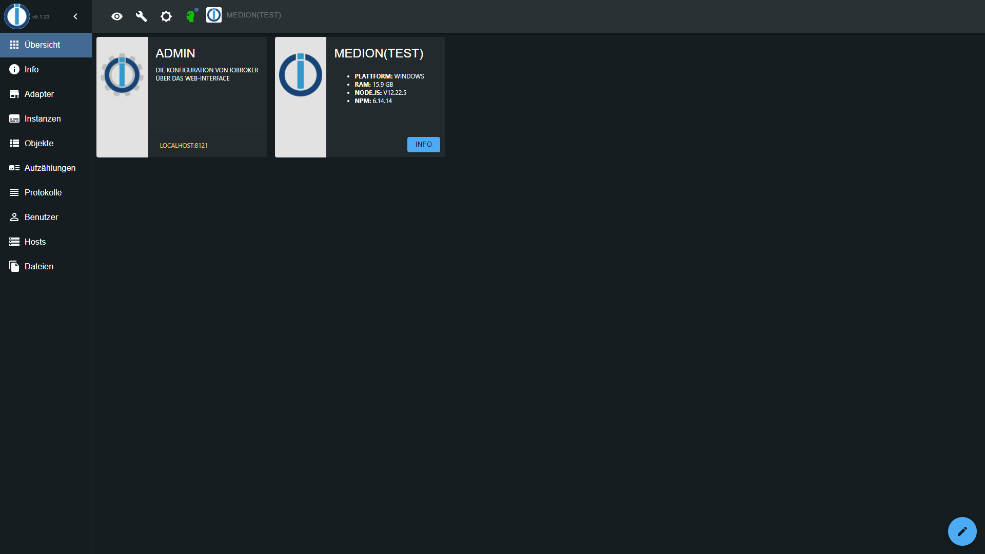

                      Nun habe ich alles wieder zurück gesetzt und wie man sieht es läuft.
                      Nur ich muss ein Update machen weil ich die Adapter nicht mehr updaten kann, diese verlangen ein grundsätzliches Update aber nach Ausführung "npm i iobroker.js-controller@stable --ignore-scripts
                      " komme ich nun mal nicht mehr auf die GUI um vor dem Schritt 3 der Anleitung die Adapter upzudaten.
