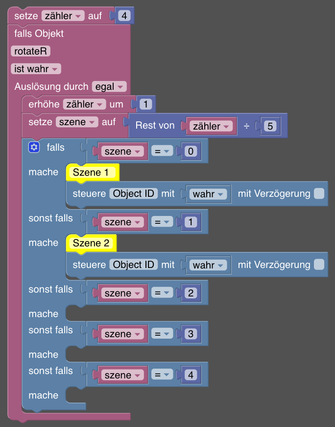

          • Cinimod
            Cinimod Most Active @jwedenig last edited by
            @jwedenig
            Hey, versuch das mal.
            Ich weiß jetzt natürlich nicht ob die einzelnen Szenen sich selbst wieder auf false stellen. Der Cube Datenpunkt wird vermutlich nur einmal kurz true sein und dann wieder auf false ?!
            J 2 Replies Last reply Reply Quote 0

                jwedenig Most Active @Cinimod last edited by
                @dom-sch
                funktioniert super, danke!
                nur verstehen tu ichs nicht, was macht Rest von Zähler durch 5?
                Liebe Grüße
                Jürgen
                • Cinimod
                  @jwedenig
                  das habe ich so gemacht, das du als Ergebnis in Szene immer irgendwas zwischen 0-4 raus kommt, das ist der Rest der bei der Rechenaufgabe die nicht glatt auf geht.
                  5 geteilt 5 gleich 1 Rest 0
                  6 geteilt 5 gleich 1 Rest 1
                  beschreibt die variable "Szene" mit dem was als Rest raus kommt
                    @dom-sch
                    alles klar, vielen Dank!!!
