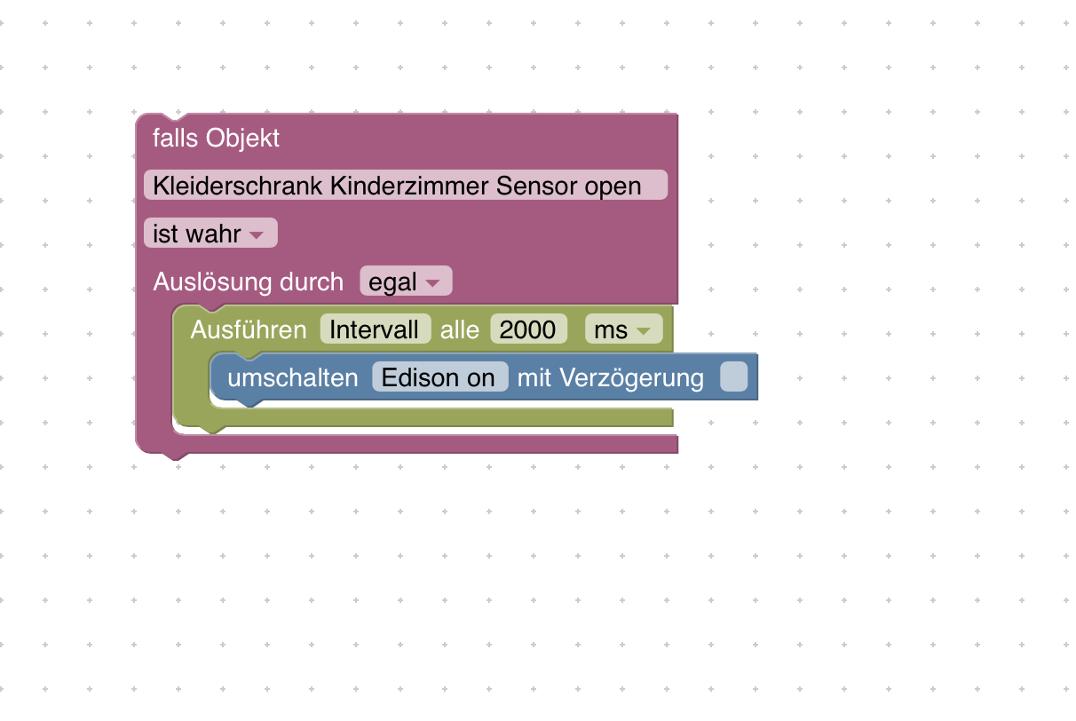

      ich benötige wieder eure Hilfe .
      So soll das funktionieren : solange Schranktür offen ist, blinkt die Edison Lampe .

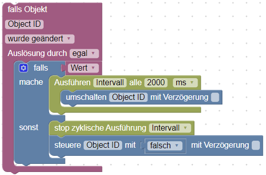

      Das Skript funktioniert nicht. Die Lampe geht nicht aus. Blinkt aber auch nicht richtig.

        paul53 @Umbrella1980 last edited by
        @umbrella1980 sagte: Die Lampe geht nicht aus. Blinkt aber auch nicht richtig.
        Das Intervall muss gestoppt werden, wenn die Tür geschlossen wird.

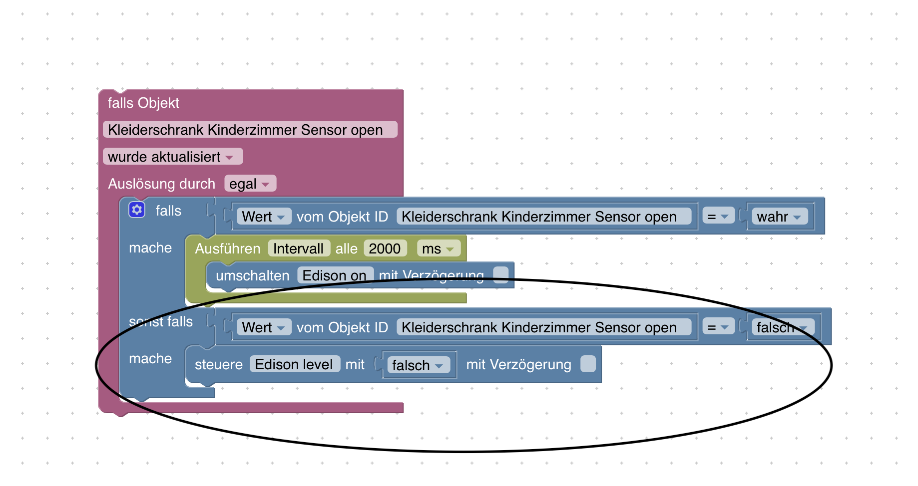

          Umbrella1980 @paul53 last edited by Umbrella1980
          @paul53 Warum denn nicht ?
          Wenn Sensor nicht mehr Wahr ist soll die Lampe auch nicht leuchten
            paul53 @Umbrella1980 last edited by paul53
            @umbrella1980 sagte: Wenn Sensor nicht mehr Wahr ist soll die Lampe auch nicht leuchten
            Das macht sie auch nicht, wird aber im Intervall wieder ein- und ausgeschaltet, denn das Intervall läuft weiter, wenn es nicht gestoppt wird.

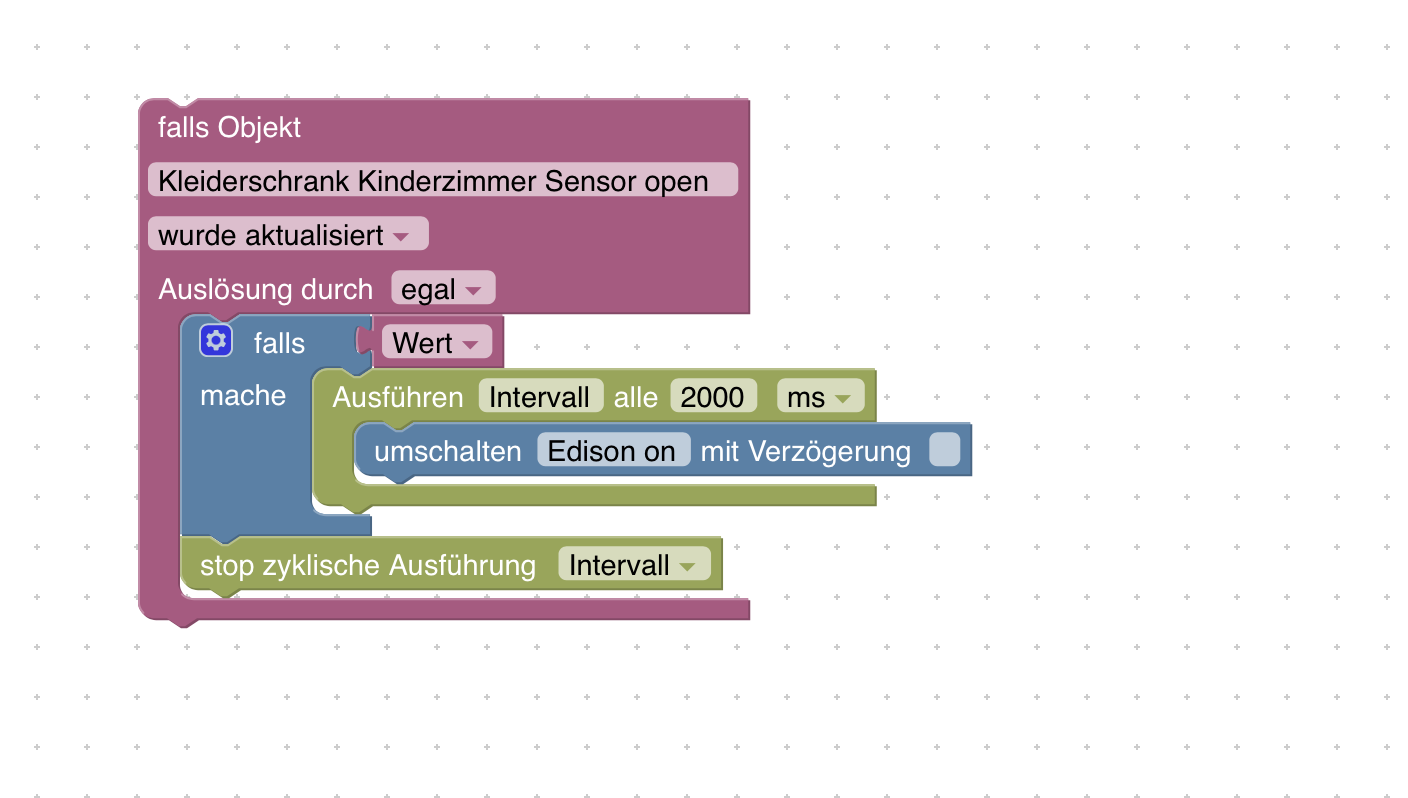

            Vorschlag:
            Wert:
            U 2 Replies Last reply Reply Quote 0
              @paul53 Jetzt geht die Lampe garnicht an.
              Ich verstehe das nicht.
              Falls Sensor Wahr muss die Lampe auch an gehen. Also Sensor Wahr = Lampe Wahr
                @umbrella1980 sagte: Jetzt geht die Lampe garnicht an.
                Weil das Intervall immer gestoppt wird - auch beim Tür öffnen: Es kann gar nicht erst loslaufen.
                • U
                  @paul53 Es funktioniert , danke. Kann man irgendwie noch das Blinken verbessern ?

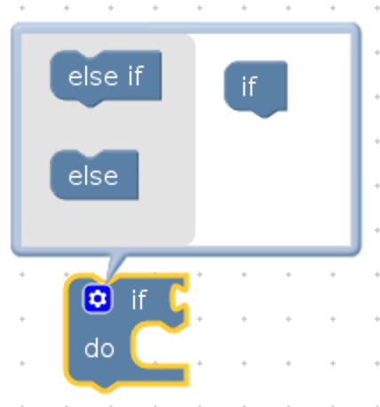

                        • Asgothian
                          Asgothian Developer @C K last edited by
                          @c-k
                          Du hast diesen Baustein schon.
                          Um einem "normalen" Falls Baustein ein "sonst" hinzu zu fügen musst du das kleine Zahnrad auswählen und dann ein "sonst oder "sonst falls" hinzufügen.
                          C K 1 Reply Last reply Reply Quote 0
