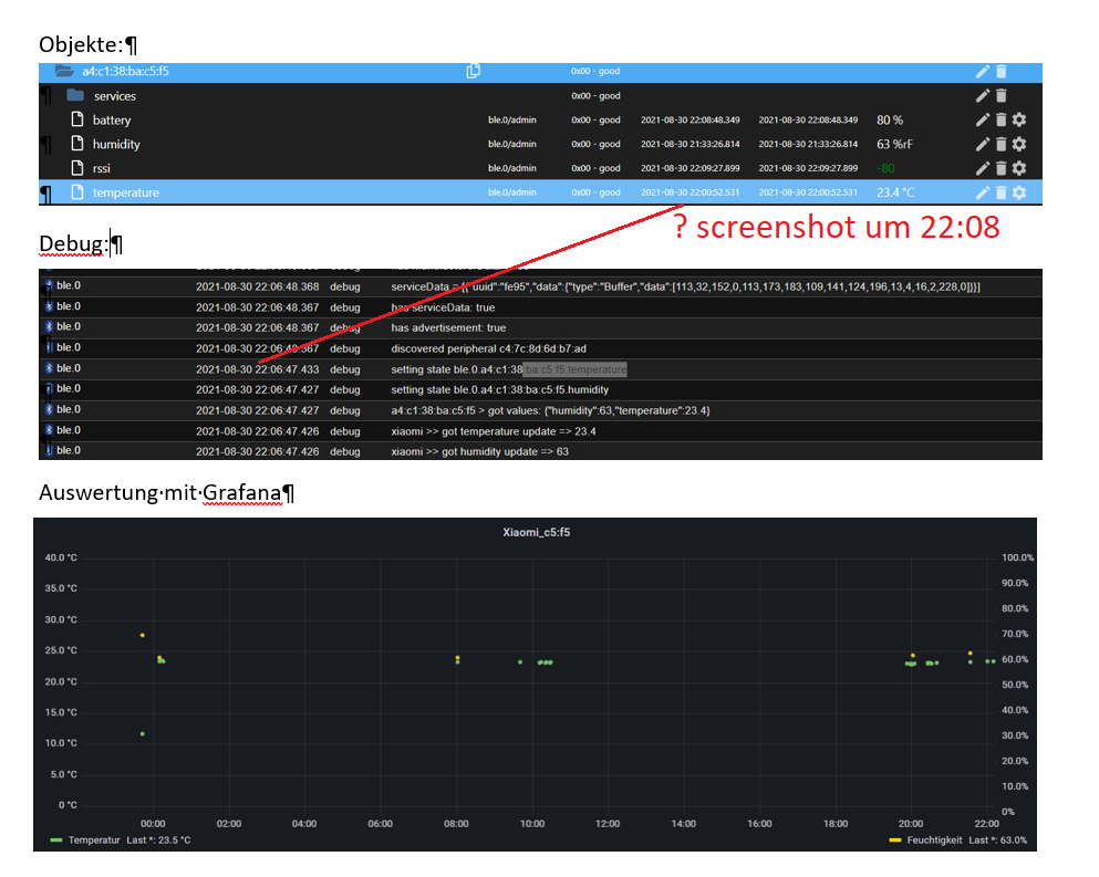

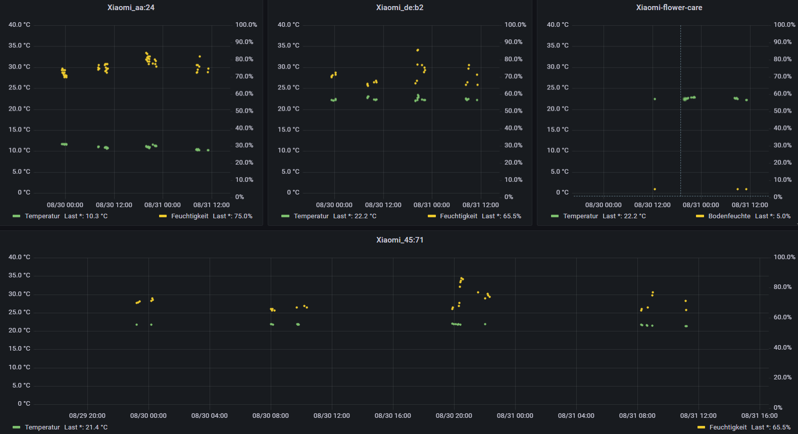

          @crunchip danke für deine Rückmeldung. Ich glaube nicht das es an den Sensoren liegt. Hier ist eine Auswertung von 3 Temperatursensoren und einem flower-care Sensor. Es ist ja recht unwahrscheinlich, dass alle Sensoren immer Zeitgleich das mit dem Senden aufhören.
          Scheinbar werden nicht alle Werte werden an die Objekte weitergegeben:
          Siehe Bild:

            @ben_vonh um 22:00:52 war die letzte Änderung, dein screen 8 min später, passt doch
            • crunchip
              crunchip Forum Testing Most Active @ben_vonh last edited by crunchip
              @ben_vonh sagte in Xiaomi BLE Adapter aktualisiert Werte unregelmäßig:
              Das ist allerdings nicht normal

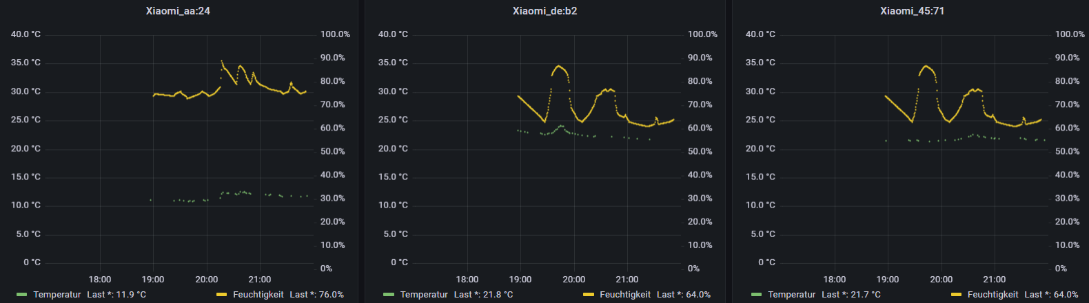

                        ben_vonh @crunchip last edited by
                        Achso, ja die Grafen sind dann ja quasi der blick die History.
                        Ich habe im ble Adapter mal einen automatischen reboot von 5 Minuten eingestellt. Nun werden Seit 3 Stunden konstant Werte geliefert.
                        Das gefällt 🙂
                        Am Freitag teste ich mal mit einen anderen bluetooth Stick, vielleicht funktioniert es dann auch ohne die reboot schleife.

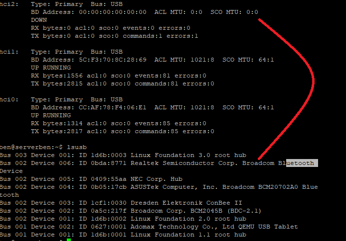

                              Leider konnte ich den neuen bluetooth 5.0 stick nicht ohne weiteres zum laufen bringen. Ist aber scheinbar eher ein Ubuntu 20.04 Problem.
                              Habe es jetzt nur rudimentär gegoogled, weiß jemand einen günstigen 5.0 Stick der direkt funktioniert?
