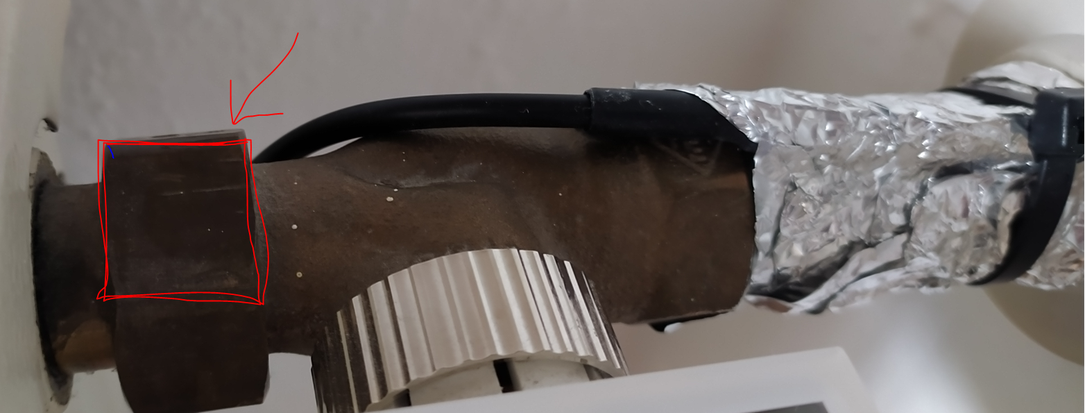

      ich suche seit ein paar Tagen nach einem DS18B20 Fühler jedoch als Anlegefühler und das möglichst klein.
      Derzeit behelfe ich mir mit einem normalen DS18B20... aber der müsste da drauf - siehe Bild, direkt auf die Verschraubung nach Ventil...
      Hat vielleicht einer ne Idee?
      Viele Grüße
      M.

            @michl75 Eigentlich benötigst du nicht zwingend einen Anlegefühler. Ein normaler DS18B20 mit etwas zur Wärmeleitung und Kabelbinder tut es auch. Ich nutze das seit über 1 Jahr problemlos so. Als Wärmeleitpaste habe ich Zahnpasta genutzt, tut 1a.
            michl75 1 Reply Last reply Reply Quote 0
            • michl75
              michl75 @BoehserWolf last edited by
              @boehserwolf said in DS18B20 als Anlegefühler und möglichst klein:
              Zahnpasta
              aber das trocknet doch aus ...
              habe noch Wärmeleitpaste vom letzten zamgebauten PC ... CPU Kühler Paste. Die habe ich derzeit an den "normalen" DS18b20 dran der auf Heizungsrohr direkt liegt, darüber bissi Alufolie und Kabelbinder. Schaut aber Kacke aus 😂

                  @michl75 sagte in DS18B20 als Anlegefühler und möglichst klein:
                  Nehmt Wärmeleitkleber und es passt. Braucht dann auch keine Kabelbinder mehr und kann auch an die Unterseite geklebt werden, sieht hübscher aus.

                    hans_999 @michl75 last edited by
                    @michl75 said in DS18B20 als Anlegefühler und möglichst klein:
                    Wenn der DS18x20 so montiert wird, wird er - auch bei sehr gutem Kontakt zum Rohr - viel zu niedrige Temperaturen anzeigen. Zum einen ist die Oberfläche des Rohrs etwas ab kühler als der Vorlauf. Zum anderen wird auch der Fühler stark von außen gekühlt.
                    Wenn es etwas genauer sein darf/muss, dann sollte das Rohr vor & hinter der Messstelle und der Fühler selbst gegen die Luft isoliert werden. Am besten direkt an der Wand, wo das Rohr in das Zimmer geht.
                    Weitere Messungenauigkeit wird es aufgrund der Dicke der Überwurfmutter geben. Hier gibt es durch die Masse ebenfalls einen erheblichen Unterschied.
                    Wenn dann auch noch der Durchlauf aufgrund des hydraulischen Abgleichs sehr gering ist, wirst du auch noch eine schöne abfallende Temperaturkurve längs des Rohrs messen können.
                    Ich habe so einen unisolierten Aufbau am Absperrventil gehabt und diesen dann in die Isolierung vor dem Ventil "umgezogen". Das waren einige Kelvin Unterschied.

                      Nein nein ! ... Ich messe Vor- und Rücklauf, aber beim Vorlauf Heizungsseitig. Derzeit mache ich es noch mit einem DS18b20 Std.-Fühler... der aber zu groß ist und da wo dieser sitzt, auch wenn Heizungsventil 0% auf ist, ists da warm ... also kleinen Fühler direkt nach Ventil Heizungsseitig und ffertig

                        @hans_999 Ja das habe ich auch feststellen müssen, dass da durchaus echte Unterschiede vorhanden sind ... gerade wenn Kelvin spiel kommen und eine "echte" (sofern das so umsetzbar ist mit so einer Projekten) Berechnung vorgenommen werden soll....
                        Darum bringt es mir auch nichts, den DS18b20 direkt in die Isolierung / in die Wand am Rohr zu schieben, den ich brächte den tatsächlichen Wert des Vorlaufs und Rücklaufs, der von der Heizung aus rein/weggeht ... also theoretisch ohne Einfluss von der Temperatur die in der Steigleitung "schon vorhanden ist" .....

                          Ich habe bei mir den Eingangsfühler direkt im Heizkörper verbaut.
                          Das Obere Gitter abgenommen, (den ganzen Staub raugeblasen), durch das Seitenblech das Kabel für den Fühler gefädelt und den Fühler innen an ersten Bogen mit Wärmeleitkleber angeklebt.
                          Das Ganze dann mit etwas Mineralwolle abgedämmt und ich müsste recht nach an der echten Vorlauftemperatur dran sein.
                          Zumindest habe ich zwischen dem von der Heizung gemeldeten Wert und dem Messwert 4°C Unterschied was ich für plausibel halte bei der Leitungslänge

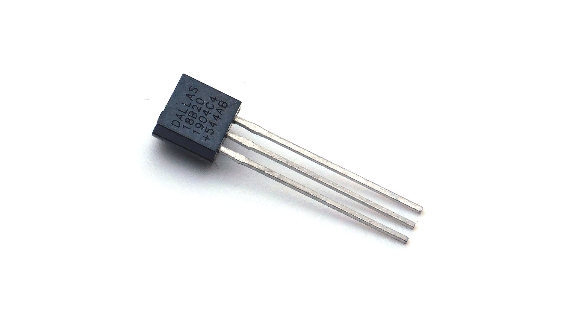

                                  Das mit dem Anlegefühler funktioniert leider auch nicht ... da dieser eine leichte "Biegung" bzw. runde Aussparung an der Anlegeseite hat. Zwischen Heizkörper und Ventil ist zu wenig Platz um montieren und auf der Verschraubung Heizkörperseitig liegt er nicht auf... also doch normale Fühler und noch eine Art Einsatz basteln. Mal sehen was mir dazu einfallen wird...
                                    A Former User @michl75 last edited by A Former User
                                    @michl75 ,
                                    der sollte doch wohl klein genug sein.....
                                    Den habe ich selber 2x im Einsatz für meine Zirkulation....
                                    Beine mit Schrumpfschlauch isolieren, dann einen größeren Schlauch über das Gehäuse streifen und 1- 2mm auf dem Gehäuse stehen lassen. Passt unter jeder Schlauchschelle...
                                    Wärmeleitpaste nicht vergessen....
                                    Wer einen 3D Drucker hat, kann sich auch einen Clip´s aus PETG Filament drucken...
                                    Noch ein Tipp. Man kann statt Alufolie auch selbstklebendes Aluband nehmen....
