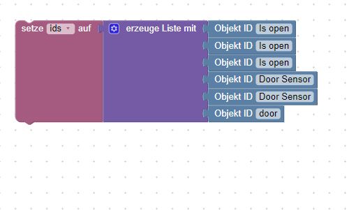

      @dslraser Hey, momentan 6 Stück, kommen ober noch so 3-4 Stück dabei.
        paul53 @Blueskorpion last edited by
        @blueskorpion sagte: 6 Stück, kommen ober noch so 3-4 Stück dabei.
        Dann sollten die Sensoren in einer Schleife abgefragt werden.
          Blueskorpion @paul53 last edited by
          @paul53 Danke, aber bei deinem Beispiel, kann ich nur 2 einfügen. Oder verstehe ich es falsch. Sorry bin was Blockly angeht komplett am Anfang.

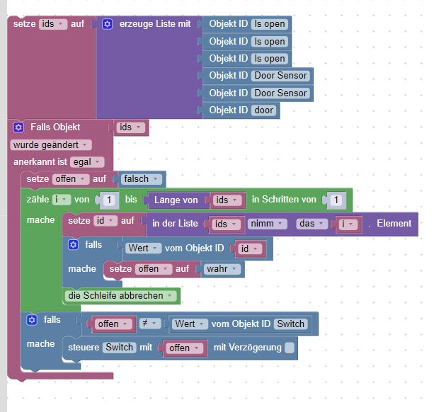

              paul53 @Blueskorpion last edited by paul53
              @blueskorpion sagte: Scripte habe ich leider keine gefunden.
              Vorschlag:
                  @paul53 Ich finde den setzt Block nicht. kann das sein?

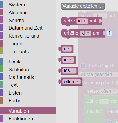

                    @blueskorpion sagte: Ich finde den setzt Block nicht. kann das sein?
                    Man muss die Variable erst erstellen, bevor man sie verwenden kann.
                    B 2 Replies Last reply Reply Quote 0
                      @paul53 ohman, das habe ich mir schon fast gedacht. Ich dachte, das wäre bisschen leichter, das ganze.

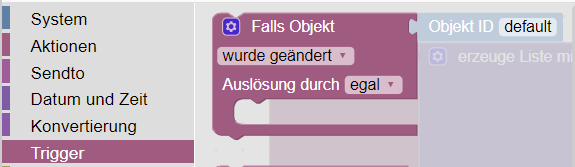

                        @paul53 222.jpg Das habe ich schon mal. Kannst du mir bitte erklären wo ich den Trigger Auslösung duch herbekomme?
                          @blueskorpion sagte: wo ich den Trigger Auslösung duch herbekomme?

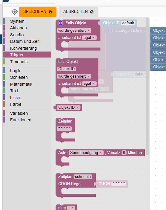

                            @paul53 333.jpg den gibt es bei mir nicht!!
                              @blueskorpion sagte: den gibt es bei mir nicht!!
                              Der oberste Block. Den hast Du doch schon ausgewählt. Schiebe einfach die Variable ids rechts ran.
                                @paul53 dort steht aber "anerkannt ist"
                                  @blueskorpion sagte: dort steht aber "anerkannt ist"
                                  Andere Version des Javascript-Adapters: Es bedeutet das Gleiche.

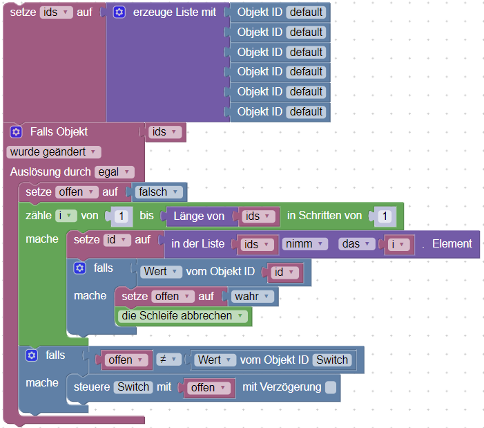

                                      @blueskorpion sagte: so sieht es jetzt aus!!
                                      Der Schleifen-Abbruch muss in den mache-Zweig unter "setze offen auf wahr". Getestet?
                                      B 3 Replies Last reply Reply Quote 0
                                        @paul53 ist er doch, genau so wie auf deinem Bild
                                          @paul53 schon gut, Fehler gefunden, DANKE
                                            @paul53 Ich habe das jetzt nicht 100%ig verstanden, aber es funktioniert, so wie es funktionieren soll, DANKESCHÖN.
