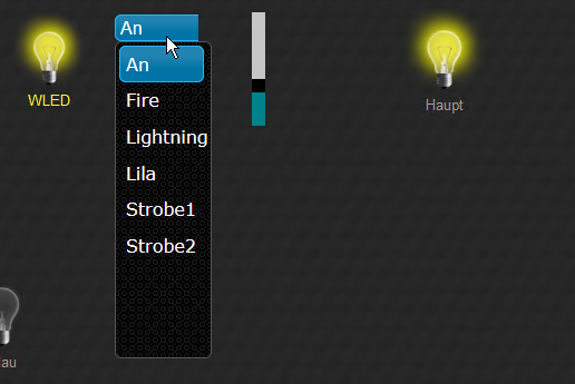

      Jetzt aber zur Frage: Habt ihr eine Idee wie man das in der VIS schick darstellen kann?
      Bisher habe ich nur rudimentär was zur Steuerung der WLED in der VIS.
      An/Aus Helligkeit und Presets.
